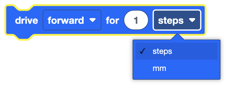

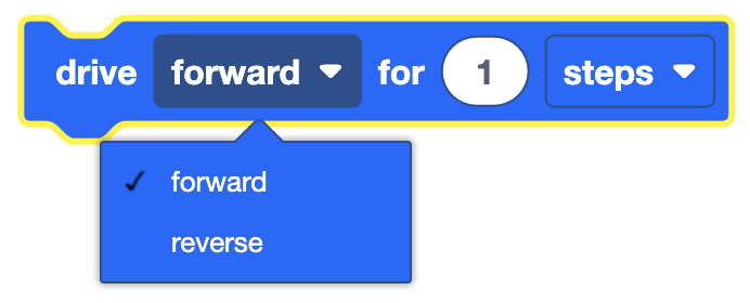

conducir para#
El bloque de la pila drive for mueve el robot hacia adelante o hacia atrás una distancia específica. El proyecto esperará a que el robot termine de moverse antes de ejecutar el siguiente bloque de la pila.
conducir [adelante v] por (1) [pasos v]
Parámetros |
Descripción |
dirección |
La dirección en la que se mueve el robot: hacia adelante o hacia atrás. |
distancia |
La distancia que recorre el robot. Puede ser un número entero o decimal. |
unidad |
La unidad de distancia: pasos o mm. |

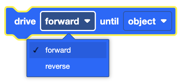

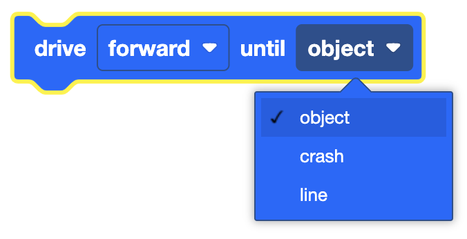

conducir hasta#
El bloque de apilamiento drive until mueve al robot hacia adelante hasta que el sensor ocular detecta un objeto, un choque o una línea.
avanzar hasta [objeto v]
Parámetros |
Descripción |
condición |
La condición que detiene al robot:

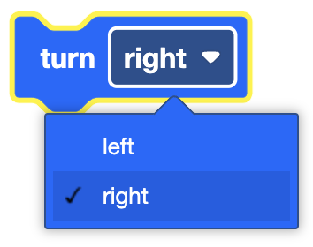

doblar#
El bloque de pila girar hace girar al robot hacia la izquierda o hacia la derecha indefinidamente. El robot seguirá girando hasta que se le asigne otra acción, como conducir o detenerse.
girar [derecha v]
Parámetros |
Descripción |
dirección |
La dirección en la que gira el robot: izquierda o derecha. |

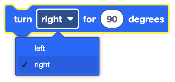

girar para#
El bloque turn for hace girar el robot hacia la izquierda o hacia la derecha un número específico de grados. El giro es relativo a la posición actual del robot. El programa esperará a que el robot termine de girar antes de ejecutar el siguiente bloque.
girar [derecha v] por (90) grados
Parámetros |
Descripción |
dirección |
ángulo |
El número de grados que gira el robot. Puede ser un número entero o decimal. |
