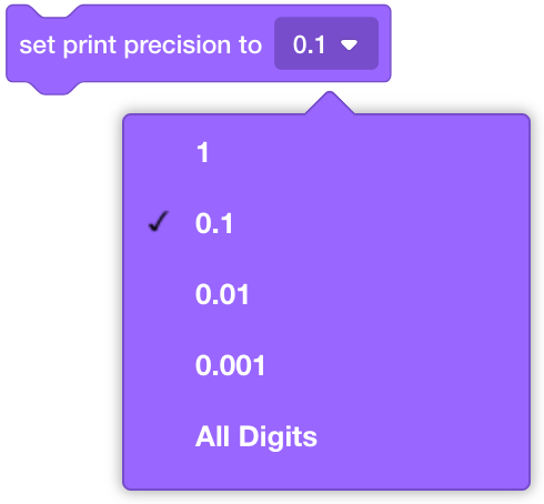

Establecer precisión de impresión#
El bloque Establecer precisión de impresión se utiliza para establecer la cantidad de dígitos que aparecen después del punto decimal al imprimir bloques de reporteros en la consola de impresión o en la pantalla de IQ (1.ª generación) Brain.
establecer precisión de impresión a [0.1 v]
Elija el nivel de precisión con que se imprimirán en la pantalla los bloques de reporteros insertados.
  • Unos (1) (Predeterminado)
  • Décimas (0,1)
  • Centésimas (0,01)
  • Milésimas (0,001)
  • Todos los dígitos (0,000001)
Un bloque de codificación morado con muescas con el texto "establecer precisión de impresión en" seguido de un menú desplegable con el valor "0.1". Debajo del bloque, un menú desplegable expandido muestra las opciones: 1, 0.1 (con una marca de verificación), 0.01, 0.001 y "Todos los dígitos".
