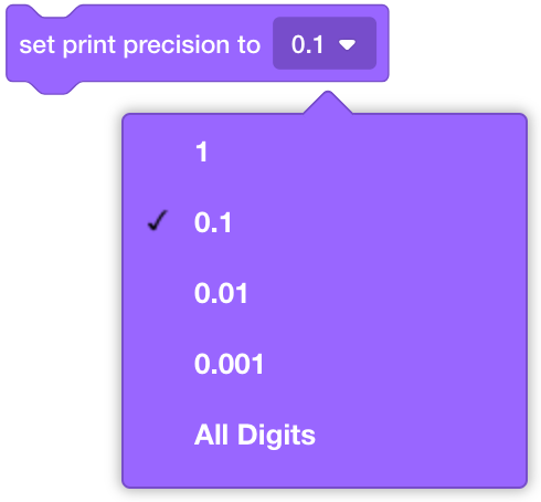

设置打印精度块用于设置在打印控制台或 IQ(第一代)Brain 屏幕上打印报告块时小数点后出现的位数。
设定打印精度为 [0.1 v]
选择插入的报告块将打印到屏幕上的精度级别。
  • 个位 (1)(默认)
  • 十分之一(0.1)
  • 百分位 (0.01)
  • 千分之一 (0.001)
  • 所有数字 (0.000001)
带缺口的紫色编码块,上面写着“将打印精度设置为”的文字,后面跟着一个显示值“0.1”的下拉菜单。在编码块下方,展开的下拉菜单显示以下选项:1、0.1(带复选标记)、0.01、0.001 和“所有数字”。

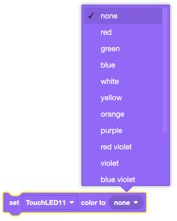

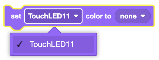

设置触摸 LED 颜色 块用于设置 VEX IQ 触摸 LED 的颜色。
设定 [TouchLED11 v] 颜色为 (无色 v)
选择要使用的触摸 LED 设备。
一个带缺口的紫色代码块,周围有黄色高亮显示,其中包含用白色书写的“将 TouchLED11 颜色设置为无”文字。它有两个下拉菜单:一个标记为“TouchLED11”,另一个标记为“无”。代码块下方,展开的下拉菜单显示“TouchLED11”选项,旁边有一个复选标记。
选择要显示的颜色。
一个带缺口的紫色代码块,周围有黄色高亮显示,其中包含用白色书写的“将 TouchLED11 颜色设置为无”字样。它有两个下拉菜单:一个标记为“TouchLED11”,另一个标记为“无”。代码块上方,一个展开的下拉菜单显示各种颜色选项,包括“无”(带有勾选标记)、“红色”、“绿色”、“蓝色”、“白色”、“黄色”、“橙色”、“紫色”、“红紫色”、“紫罗兰色”和“蓝紫色”。
您还可以使用颜色传感器颜色名称或光学传感器颜色名称块将触摸 LED 的颜色设置为颜色传感器或光学传感器检测到的颜色。

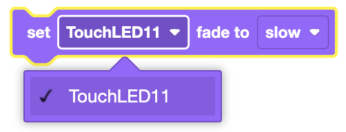

设置触摸 LED 淡入淡出块用于设置 VEX IQ 触摸 LED 颜色在颜色之间淡入淡出的速度。
设定 [TouchLED11 v] 变色速度为 [慢 v]
选择要使用的触摸 LED。
一个带缺口的紫色代码块,周围有黄色高亮,其中包含用白色书写的“将 TouchLED11 淡入淡出设置为慢速”的文字。它有两个下拉菜单:一个标记为“TouchLED11”,另一个标记为“慢速”。代码块下方,展开的下拉菜单显示“TouchLED11”选项,旁边有一个复选标记。

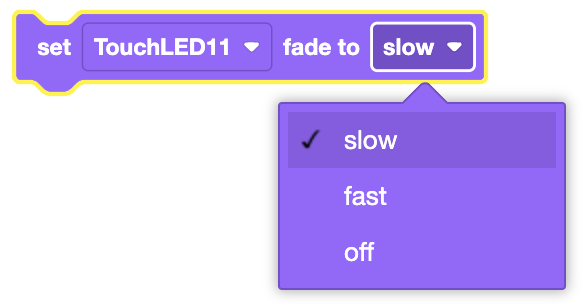

选择触摸 LED 上的颜色在切换到新颜色时褪色的速度。
  • 慢 - 触摸 LED 将慢慢褪色为新的颜色。
  • 快速 - 触摸 LED 将快速褪色为新颜色。
  • 关闭 - 触摸 LED 的颜色将立即改变。
一个带缺口的紫色代码块,周围有黄色高亮显示,其中包含用白色书写的“将 TouchLED11 淡入淡出设置为慢速”的文字。它有两个下拉菜单:一个标记为“TouchLED11”,另一个标记为“慢速”。代码块下方是一个展开的下拉菜单,显示“慢速”(带有复选标记)、“快速”和“关闭”选项。

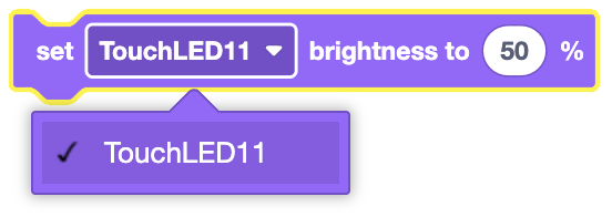

设置触摸 LED 亮度块用于设置 VEX IQ 触摸 LED 的亮度级别。
设定 [TouchLED11 v] 亮度为 (50) %
选择要使用的触摸 LED。
一个带缺口的紫色代码块,周围有黄色高亮显示,其中包含用白色书写的“将 TouchLED11 亮度设置为 50%”文字。它包含两个元素:一个标有“TouchLED11”的下拉菜单和一个白色椭圆形中显示的数字“50”,表示亮度等级。数字后面是“%”符号。代码块下方是一个展开的下拉菜单,显示“TouchLED11”选项,旁边有一个复选标记。

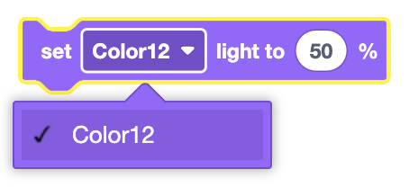

设置颜色传感器灯块用于设置 VEX IQ 颜色传感器灯的亮度。
设定 [Color12 v] 灯亮为 (50) %
选择要使用的颜色传感器。
一个带缺口的紫色代码块,周围有黄色高亮显示,其中包含用白色书写的“将 Color12 亮度设置为 50%”文字。它包含两个元素:一个标有“Color12”的下拉菜单和一个显示在白色椭圆形中的数字“50”,表示亮度级别。数字后面是“%”符号。代码块下方,展开的下拉菜单显示“Color12”选项,旁边有一个复选标记。
