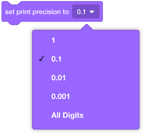

Το μπλοκ Ορισμός Ακρίβειας Εκτύπωσης χρησιμοποιείται για να ορίσετε τον αριθμό των ψηφίων που εμφανίζονται μετά την υποδιαστολή κατά την εκτύπωση μπλοκ αναφοράς στην Κονσόλα Εκτύπωσης ή στην οθόνη του IQ (1ης γενιάς) Brain.
ορισμός ακρίβειας εκτύπωσης σε [0.1 v]
Επιλέξτε το επίπεδο ακρίβειας με το οποίο θα εκτυπώνονται στην οθόνη τα εισαγόμενα μπλοκ αναφοράς.
  • Μονάδες (1) (Προεπιλογή)
  • Δέκατα (0,1)
  • Εκατοντάδες (0,01)
  • Χιλιοστά (0,001)
  • Όλα τα ψηφία (0,000001)
Ένα μπλοκ κωδικοποίησης με εγκοπή σε μωβ χρώμα με το κείμενο "ορισμός ακρίβειας εκτύπωσης σε" ακολουθούμενο από ένα αναπτυσσόμενο μενού που εμφανίζει την τιμή "0,1". Κάτω από το μπλοκ, ένα εκτεταμένο αναπτυσσόμενο μενού εμφανίζει επιλογές: 1, 0,1 (με σημάδι επιλογής), 0,01, 0,001 και "Όλα τα ψηφία."

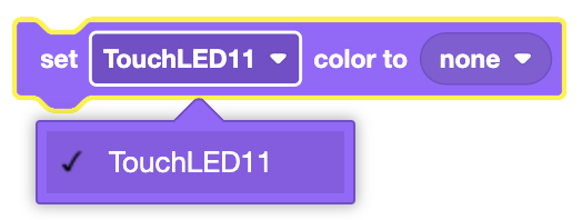

Το μπλοκ Ορισμός χρώματος LED αφής χρησιμοποιείται για να ορίσετε το χρώμα του LED αφής VEX IQ.
ορισμός χρώματος [TouchLED11 v] σε (κανένα v)
Επιλέξτε ποια συσκευή αφής LED θα χρησιμοποιήσετε.
Ένα μπλοκ κωδικοποίησης με εγκοπή σε μωβ χρώμα και μια κίτρινη επισήμανση γύρω του που περιέχει το κείμενο "set TouchLED11 color to none" γραμμένο με λευκό χρώμα. Υπάρχουν δύο αναπτυσσόμενα μενού: το ένα με την ετικέτα "TouchLED11" και το άλλο με την ετικέτα "none". Κάτω από το μπλοκ, ένα αναπτυγμένο αναπτυσσόμενο μενού εμφανίζει την επιλογή "TouchLED11" με ένα σημάδι επιλογής δίπλα της.

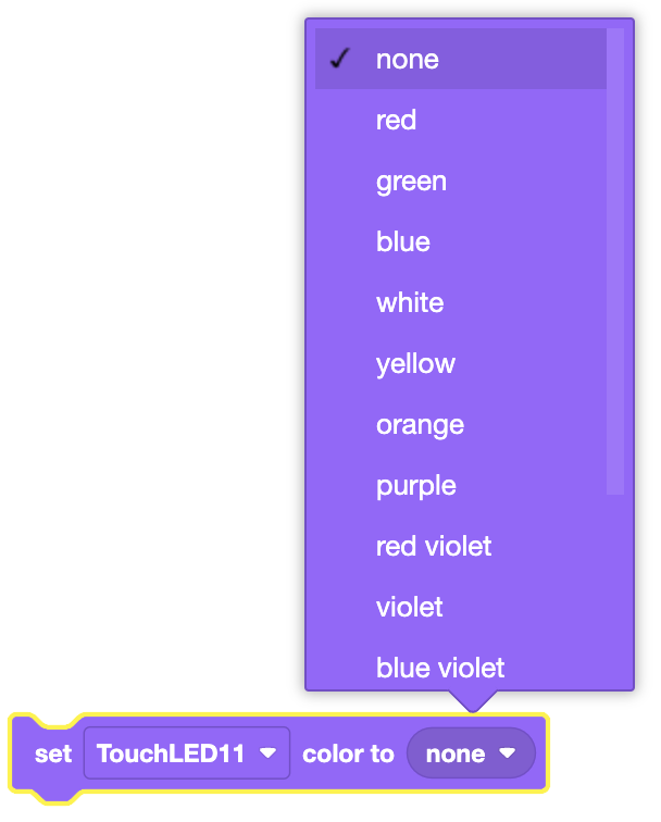

Επιλέξτε ποιο χρώμα θα εμφανιστεί.
Ένα μπλοκ κωδικοποίησης με μωβ εγκοπή και μια κίτρινη επισήμανση γύρω του που περιέχει το κείμενο "set TouchLED11 color to none" γραμμένο με λευκό χρώμα. Υπάρχουν δύο αναπτυσσόμενα μενού: το ένα με την ετικέτα "TouchLED11" και το άλλο με την ετικέτα "none". Πάνω από το μπλοκ, ένα εκτεταμένο αναπτυσσόμενο μενού εμφανίζει διάφορες επιλογές χρώματος, όπως "none" (με σημάδι επιλογής), "red", "green", "blue", "white", "yellow", "orange", "morf", "red violet", "violet" και "blue violet".

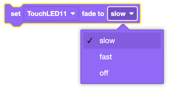

Ρύθμιση σβέσης LED αφής#

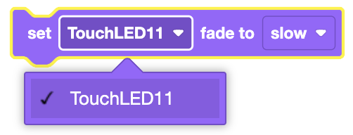

Το μπλοκ Ορισμός εξασθένισης της λυχνίας αφής LED χρησιμοποιείται για να ορίσετε την ταχύτητα με την οποία το χρώμα της λυχνίας αφής LED VEX IQ ξεθωριάζει μεταξύ των χρωμάτων.
ορισμός ξεθωριάσματος [TouchLED11 v] σε [αργά v]
Επιλέξτε ποια λυχνία LED αφής θα χρησιμοποιήσετε.
Ένα μπλοκ κωδικοποίησης με εγκοπή σε μωβ χρώμα και μια κίτρινη επισήμανση γύρω του που περιέχει το κείμενο "set TouchLED11 fade to slow" γραμμένο με λευκό χρώμα. Υπάρχουν δύο αναπτυσσόμενα μενού: το ένα με την ετικέτα "TouchLED11" και το άλλο με την ετικέτα "slow". Κάτω από το μπλοκ, ένα αναπτυγμένο αναπτυσσόμενο μενού εμφανίζει την επιλογή "TouchLED11" με ένα σημάδι επιλογής δίπλα της.
Επιλέξτε πόσο γρήγορα θα ξεθωριάζει ένα χρώμα στο LED αφής όταν αλλάζει σε ένα νέο χρώμα.
  • αργή - Η λυχνία LED αφής θα ξεθωριάσει αργά σε ένα νέο χρώμα.
  • γρήγορα - Η λυχνία LED αφής θα ξεθωριάσει γρήγορα σε ένα νέο χρώμα.
  • απενεργοποιημένο - Το χρώμα της λυχνίας LED αφής θα αλλάξει αμέσως.
Ένα μπλοκ κωδικοποίησης με εγκοπή σε μωβ χρώμα και μια κίτρινη επισήμανση γύρω του που περιέχει το κείμενο "set TouchLED11 fade to slow" γραμμένο με λευκό χρώμα. Υπάρχουν δύο αναπτυσσόμενα μενού: το ένα με την ετικέτα "TouchLED11" και το άλλο με την ετικέτα "slow". Κάτω από το μπλοκ, ένα εκτεταμένο αναπτυσσόμενο μενού εμφανίζει τις επιλογές "slow" (με ένα σημάδι επιλογής), "fast" και "off".
Σε αυτό το παράδειγμα, η λυχνία LED αφής θα ρυθμιστεί σε πράσινο και η σταδιακή μείωση θα ρυθμιστεί σε αργή ταχύτητα στην αρχή του έργου, και στη συνέχεια η λυχνία LED αφής θα αλλάξει σε κόκκινο μετά από δύο δευτερόλεπτα.

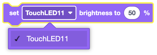

Το μπλοκ Ορισμός φωτεινότητας LED αφής χρησιμοποιείται για να ορίσετε το επίπεδο φωτεινότητας του LED αφής VEX IQ.
ορισμός φωτεινότητας [TouchLED11 v] σε (50) %
Ένα μπλοκ κωδικοποίησης με μωβ εγκοπή και μια κίτρινη επισήμανση γύρω του που περιέχει το κείμενο "ορισμός φωτεινότητας TouchLED11 στο 50%" γραμμένο με λευκό χρώμα. Υπάρχουν δύο στοιχεία: ένα αναπτυσσόμενο μενού με την ένδειξη "TouchLED11" και ο αριθμός "50" που εμφανίζεται σε λευκό οβάλ, που αντιπροσωπεύει το επίπεδο φωτεινότητας. Το σύμβολο "%" ακολουθεί τον αριθμό. Κάτω από το μπλοκ, ένα εκτεταμένο αναπτυσσόμενο μενού εμφανίζει την επιλογή "TouchLED11" με ένα σημάδι επιλογής δίπλα της.

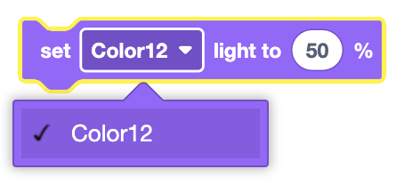

Το μπλοκ Ορισμός Φωτισμού Αισθητήρα Χρώματος χρησιμοποιείται για να ρυθμίσετε τη φωτεινότητα του φωτός του Αισθητήρα Χρώματος VEX IQ.
ορισμός φωτός [Color12 v] σε (50) %
Επιλέξτε ποιον αισθητήρα χρώματος θα χρησιμοποιήσετε.
Ένα μπλοκ κωδικοποίησης με εγκοπή σε μωβ χρώμα και μια κίτρινη επισήμανση γύρω του που περιέχει το κείμενο "set Color12 light to 50%" γραμμένο με λευκό χρώμα. Υπάρχουν δύο στοιχεία: ένα αναπτυσσόμενο μενού με την ένδειξη "Color12" και ο αριθμός "50" που εμφανίζεται σε λευκό οβάλ σχήμα, που αντιπροσωπεύει το επίπεδο φωτός. Το σύμβολο "%" ακολουθεί τον αριθμό. Κάτω από το μπλοκ, ένα εκτεταμένο αναπτυσσόμενο μενού εμφανίζει την επιλογή "Color12" με ένα σημάδι επιλογής δίπλα της.
