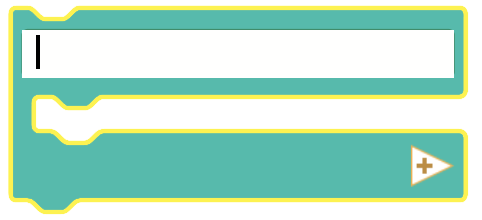

Seleccione el espacio abierto del bloque indicado en la imagen aquí y comience a escribir.
Interfaz de bloque expandible en C que muestra opciones para agregar o eliminar ramas e ingresar comandos Switch Python.
Para expandir el bloque e incluir ramas adicionales, seleccione el ícono +.
Icono para expandir el bloque expandible de C en programación, que indica la adición de ramas en una estructura de bucle.

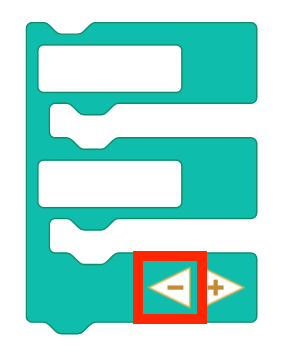

Para eliminar una rama del bloque, seleccione el icono -. Esto eliminará la rama inferior.
Icono menos para eliminar una rama del bloque C Expandible en la interfaz de programación.
