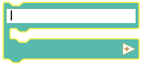

选择此处图像中所示块的空白处并开始输入。
C 可扩展块界面,显示添加或删除分支以及输入 Switch Python 命令的选项。
要扩展块以包含其他分支,请选择 + 图标。

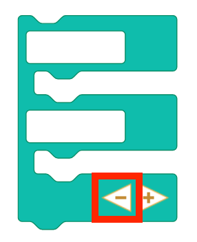

要从区块中移除分支,请点击“-”图标。这将移除最底层的分支。
减号图标用于从编程界面中的 C 可扩展块中删除分支。
