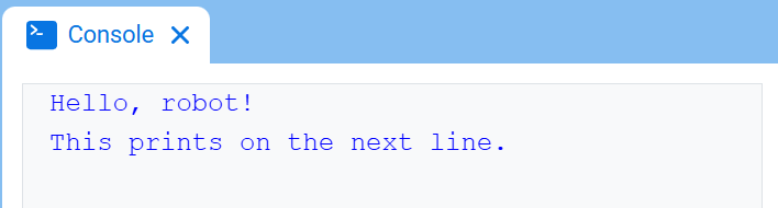

# Display two messages on separate lines
print("Hello, robot!")
print("This prints on the next line.")
VEXcodeコンソール。コンソールと、最初の行に「Hello, robot!」というテキスト、その下の行に「This prints on the next line」というテキストが表示されます。
