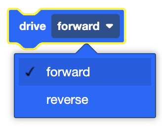

驱动 模块使机器人能够无限向前或向后移动。机器人将持续移动,直到收到其他指令,例如转向或停止。
驱动 [向前 v]
参数 |
描述 |
方向 |
机器人移动方向:前进或后退。 |
