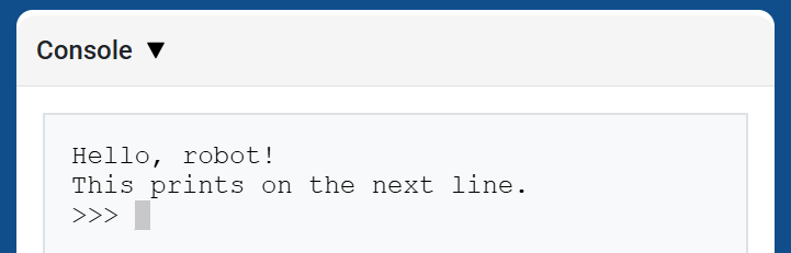

// Display two messages on separate lines
printf("Hello, robot!\n");
printf("This prints on the next line.\n");
VEXcode 控制台,顯示控制台和文字「Hello, robot!」(顯示在第一行)以及「This prints on the next line」(顯示在其下一行)。
