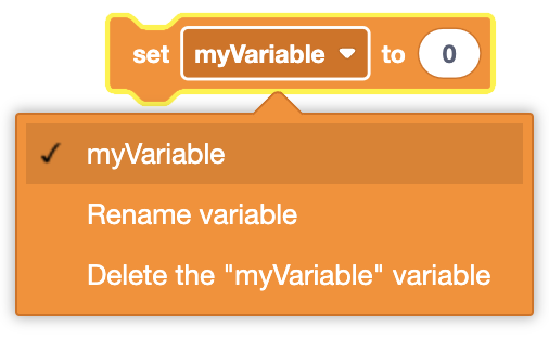

Establecer variable numérica#
El bloque Establecer variable numérica se utiliza para asignar un valor determinado a una variable numérica. Las variables se crean con alcance global por defecto.
Una pila de bloques de código VEXcode que contiene un bloque que establece [myVariable v] en 0.#
establecer de [myVariable v] a [0]
Seleccione la variable numérica que desea usar. Las variables numéricas también se pueden renombrar o eliminar.
Un bloque de codificación con muescas de color naranja con un menú desplegable abierto, que muestra opciones para seleccionar 'myVariable', cambiar el nombre de la variable o eliminar la variable 'myVariable'.
El bloque Establecer variable numérica puede aceptar decimales, números enteros o bloques numéricos.
En este ejemplo, la variable driveLength se establece en 500 y se utiliza en el bloque Drive for. Esto hace que el bloque Drive for avance 500 mm.
Una pila de bloques de código VEXcode que contiene un bloque hat “cuando se inicia” que establece [driveLength v] en 500 y avanza hasta el valor de [driveLength] en milímetros.#
cuando empezó
establecer de [driveLength v] a [500]
unidad [adelante v] para (driveLength) [mm v] ▶

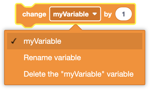

Cambiar variable numérica#
El bloque Cambiar variable numérica se utiliza para cambiar una variable según el valor dado.
Una pila de bloques de código VEXcode que contiene un bloque que cambia [myVariable v] en 1.#
cambiar [myVariable v] por (1)
Elija qué variable numérica utilizar (la variable seleccionada también se puede renombrar o eliminar).
Un bloque de codificación con muescas de color naranja con el texto 'cambiar miVariable en 1' y un menú desplegable expandido debajo, que muestra opciones para seleccionar 'miVariable', cambiar el nombre de la variable o eliminar la variable 'miVariable'.
El bloque Cambiar variable numérica puede aceptar decimales, números enteros o bloques numéricos.
En este ejemplo, la variable driveLength se modifica en 500 y se utiliza en el bloque Drive for. Esto hace que el bloque Drive for avance 500 mm.

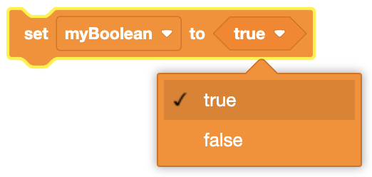

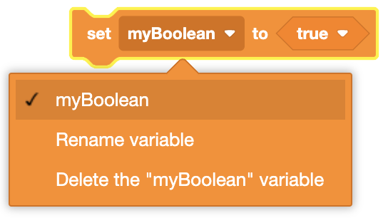

Establecer variable booleana#
El bloque Establecer variable booleana se utiliza para asignar un valor determinado a una variable booleana. Las variables se crean con alcance global por defecto.
Una pila de bloques de código VEXcode que contiene un bloque de variable booleana establecido#
establecer de [myBoolean v] a <true v>
Seleccione la variable booleana que desea usar. Las variables booleanas también se pueden renombrar o eliminar.
Un bloque de codificación con muescas con el texto 'establecer myBoolean como verdadero' con menús desplegables para el nombre de la variable y el valor booleano, y un menú desplegable abierto que muestra opciones para cambiar el nombre o eliminar la variable.
Elija un valor booleano.
Un bloque de codificación con muescas con el texto 'establecer myBoolean en verdadero' con menús desplegables para el nombre de la variable y el valor booleano, y un menú desplegable abierto que muestra las opciones 'verdadero' (seleccionado) y 'falso' para el valor booleano.
El bloque Establecer variable booleana puede aceptar bloques con forma hexagonal (de seis lados).
En este ejemplo, la variable booleana driveNow se establece en True al inicio del proyecto. Esto hace que el tren de tracción avance hasta que la variable driveNow devuelva False.

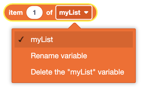

Elemento de lista#
El bloque Elemento de lista se utiliza para informar el valor de un elemento en una lista.
una pila de bloques de código VEXcode que contiene un bloque de elementos de lista#
(artículo (1) de [myList v])
Elige la lista que quieras usar. También puedes renombrarla o eliminarla.
Un bloque de código redondeado denominado "elemento 1 de miLista", con el "1" en una burbuja blanca y "miLista" en un menú desplegable. Debajo del bloque, se expande un menú desplegable naranja con las opciones: "miLista" (seleccionado), "Cambiar nombre de variable" y "Eliminar la variable "miLista"."
Introduzca el número de la posición del elemento en la lista. Aquí se informa el segundo elemento de la lista (elemento 2).
El bloque Elemento de lista puede aceptar decimales, números enteros o bloques numéricos.

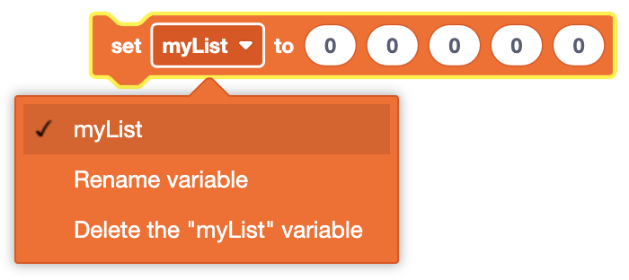

Elemento de la lista de conjuntos#
El bloque Establecer elemento de lista se utiliza para asignar a cada elemento de la lista los valores introducidos. Las variables se crean con alcance global por defecto.
una pila de bloques VEXcode que contiene un bloque de elementos de lista de conjuntos.#
establecer [myList v] a (0) (0) (0) (0) (0)
Seleccione la lista 2D que desea usar. También puede renombrarla o eliminarla.
Un bloque de codificación que dice 'establecer myList en 0, 0, 0, 0, 0' con un menú desplegable abierto que muestra las opciones: myList, Cambiar nombre de variable, Eliminar la variable 'myList'.
El bloque Elemento de lista de conjuntos puede aceptar decimales, números enteros o bloques numéricos.
En este ejemplo, la lista cardinalHeadings almacena los grados norte, este, sur y oeste. El tren motriz gira hacia el elemento 3, configurado a 180 grados.
Una pila de bloques de código VEXcode que contiene un bloque de sombrero “cuando se inicia” que establece [cardinalHeadings v] en una lista de valores (0, 90, 180, 270) y gira al encabezado del tercer elemento de la lista (180 grados).#
cuando empezó
establecer [cardinalHeadings v] a (0) (90) (180) (270)
girar hacia el rumbo (artículo (3) de [cardinalHeadings v]) grados ▶

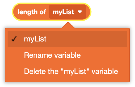

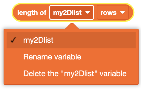

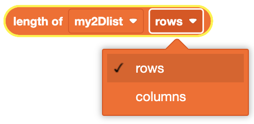

Longitud de la lista#
El bloque Longitud de la lista se utiliza para informar la cantidad de elementos en una lista.
una pila de bloques de código VEXcode que contiene una longitud de bloque de lista#
(longitud de [myList v] :: list)
Elige qué lista usar. La lista 2D también se puede renombrar o eliminar.
Un bloque de codificación redondeado que muestra 'longitud de myList' en naranja, con un menú desplegable abierto que muestra opciones para seleccionar, renombrar o eliminar la variable 'myList'.
El bloque de reportero Longitud de lista encaja en bloques que aceptan espacios circulares.
En este ejemplo, la longitud de la lista ‘cardinalHeadings’ se imprimirá en la consola.

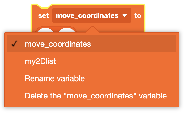

Establecer elemento de lista 2D#
El bloque Establecer elemento de lista 2D se utiliza para asignar a cada elemento de la lista 2D los valores introducidos. Las variables se crean con alcance global por defecto.
una pila de bloques de código VEXcode que contiene un bloque de elementos de lista 2D establecido#
establecer [move_coordinates v] a ((0)(0)) ((0)(0))
Un bloque de código naranja con la etiqueta "establecer coordenadas_de_movimiento" en" con un menú desplegable abierto debajo. El menú desplegable muestra las opciones: "coordenadas_de_movimiento" (seleccionado), "my2Dlist", "Renombrar variable" y "Eliminar la variable "coordenadas_de_movimiento"."
El bloque Establecer elemento de lista 2D puede aceptar decimales, números enteros o bloques numéricos.

Longitud de la lista 2D#
El bloque Longitud de lista 2D se utiliza para informar la cantidad de filas o columnas en una lista 2D.
una pila de bloques de código VEXcode que contiene una longitud de bloque de lista 2d#
(longitud de [my2Dlist v] [rows v])
Un bloque de codificación redondeado y naranja denominado 'longitud de las filas de my2Dlist' con un menú desplegable expandido que muestra las opciones 'my2Dlist', 'Cambiar nombre de variable' y 'Eliminar la variable "my2Dlist"'.
Seleccione el valor que desea reportar. La lista 2D puede reportar filas o columnas.
Un bloque de codificación redondeado, de color naranja, denominado 'longitud de las filas de my2Dlist' con el menú desplegable 'filas' expandido, mostrando las opciones 'filas' y 'columnas', con 'filas' seleccionada.
El bloque de reportero Longitud de lista 2D encaja en bloques que aceptan espacios circulares.
En este ejemplo, el Robot imprimirá cuántas filas hay en la lista 2D ‘moveCoordinates’.
una pila de bloques de código VEXcode que contiene un bloque de inicio y un bloque de impresión que imprime la longitud de moveCoordinates.#
cuando empezó
imprimir (longitud de [moveCoordinates v] [rows v]) ▶
