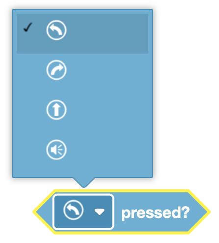

¿Botón presionado?#
El bloque ¿Botón presionado? se utiliza para informar si se presionó el botón especificado.
<[ifbuttonleft v] presionado?>
El bloque ¿Botón presionado? informa Verdadero cuando se presiona el botón especificado.
El bloque ¿Botón presionado? informa Falso cuando no se presiona el botón especificado.
Elige qué botón utilizar:
  • Giro a la izquierda
  • Giro a la derecha
  • Adelante
  • Sonido
Indicador de botón presionado para el bloque de detección de botón presionado del robot 123 en un entorno de programación.
En este ejemplo, el robot 123 solo comenzará a moverse cuando se presione el botón Sonido.
cuando empezó
esperar hasta <[soundIcon v] presionado?>

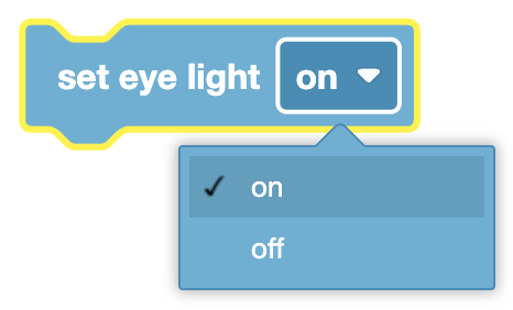

Establecer la luz de los ojos#
El bloque Establecer luz ocular se utiliza para configurar la luz del sensor ocular en encendido o apagado.
establecer luz de ojo [encendido v]
La potencia predeterminada del bloque Establecer luz de ojo es 100 % cuando está encendido y 0 % cuando está apagado.
Elija si desea activar o desactivar la luz del sensor ocular.
Icono para configurar la potencia de la luz del sensor ocular, se utiliza para ajustar el brillo del 0 % al 100 %.
En este ejemplo, la luz del sensor ocular se encenderá y luego se apagará después de 2 segundos.
cuando empezó
esperar (2) segundos
establecer luz de ojo [apagado v]

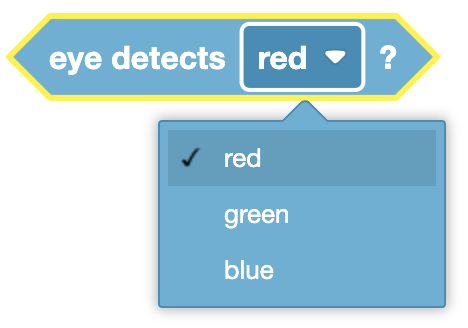

El sensor ocular detecta el color#
El bloque El sensor ocular detecta color se utiliza para informar si el sensor ocular detecta el color especificado.
<¿El ojo detecta [rojo v]?>
El bloque El sensor ocular detecta el color informa “Verdadero” cuando el sensor óptico detecta el color especificado.
El bloque El sensor ocular detecta color informa “Falso” cuando el sensor óptico no detecta el color especificado.
Elija el color que buscará el sensor ocular:
  • rojo
  • verde
  • azul
Ilustración de un sensor óptico que detecta varios colores en un contexto robótico.
En este ejemplo, el sensor ocular esperará hasta detectar un color rojo antes de imprimir un mensaje.
cuando empezó
esperar hasta <¿El ojo detecta [rojo v]?>
imprimir [Red has been detected.] ◀ y coloque el cursor en la siguiente fila
