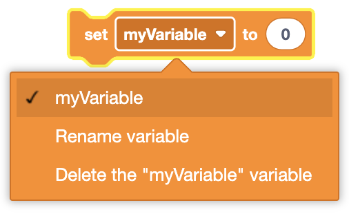

设置数值变量#
设置数值变量 块用于将数值变量设置为给定值。变量默认创建时具有全局作用域。
设定 [myVariable v] 为 [0]
选择要使用的数值变量。数值变量也可以重命名或删除。
设置数字变量块可以接受小数、整数或数字块。
在此示例中,变量 driveLength 设置为 500,并用于 Drive for 块。这将使 Drive for 块向前移动 500 毫米。

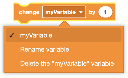

更改数值变量#
改变数字变量块用于通过给定值改变变量。
将 [myVariable v] 改变 (1)
选择要使用的数字变量 - 所选变量也可以重命名或删除。
更改数字变量块可以接受小数、整数或数字块。
在此示例中,变量 driveLength 被更改为 500,并用于 Drive for 块中。这会使 Drive for 块向前移动 500 毫米。

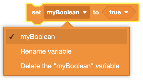

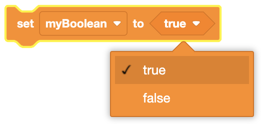

设置布尔变量#
设置布尔变量 块用于将布尔变量设置为给定值。变量默认创建时具有全局作用域。
设定 [myBoolean v] 为 <true v>
选择要使用的布尔变量。布尔变量也可以重命名或删除。
选择一个布尔值。
设置布尔变量块可以接受六边形(六边形)块。
在此示例中,项目开始时将布尔变量 driveNow 设置为 True。这使得传动系统向前行驶,直到 driveNow 变量返回 False。
当开始
设定 [driveNow v] 为 <true v>
如果 <driveNow> 那么
驱动 [向前 v]
结束
驱动停止

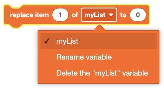

替换列表项#
替换列表项块用于将列表中的项目更新为新值。
将 (1) 元素 [myList v] 置换为 (0)
选择要使用的列表。该列表也可以重命名或删除。
替换列表项块可以接受小数、整数或数字块。
在此示例中,仅“cardinalHeadings”列表中的第 2 项被替换为“90”。然后,传动系统将转向“90”度。
当开始
将 (2) 元素 [cardinalHeadings v] 置换为 (90)
归位至 ((2) 元素 [cardinalHeadings v]) 度 ▶

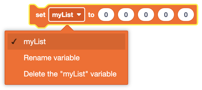

设置列表项#
设置列表项 块用于将列表中的每个项设置为输入的值。默认情况下,变量具有全局作用域。
设定 [myList v] 为 (0) (0) (0) (0) (0)
选择要使用的二维列表。二维列表也可以重命名或删除。
设置列表项块可以接受小数、整数或数字块。
在此示例中,“cardinalHeadings”列表存储了北、东、南、西的度数。传动系统转向面项目 3,该项设置为“180”度。

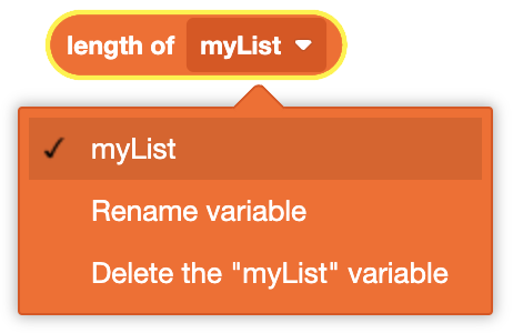

列表长度#
列表长度块用于报告列表中的项目数量。
([myList v] 长度 :: list)
选择要使用的列表。二维列表也可以重命名或删除。
列表长度报告块适合接受圆形空间的块。
在这个例子中,cardinalHeadings 列表的长度将被打印到控制台。
当开始
打印 ([cardinalHeadings v] 长度 :: list) ▶

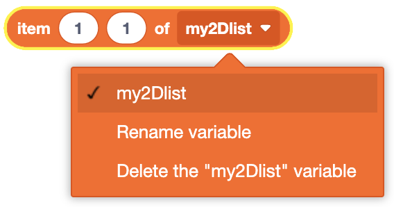

2D 列表项#
2D 列表项块用于报告 2D 列表中某个项目的值。
((1) 元素 (1)[my2Dlist v])
输入要报告的项目在列表中的行(第一个数字)和列(第二个数字)位置。此处报告的是二维列表中位于第 2 行、第 3 列的项目。
((2) 元素 (3)[my2Dlist v])
2D 列表项块可以接受小数、整数或数字块。
在此示例中,moveCoordinates 二维列表用于存储与操场上位置相关的数值。假设机器人从坐标 (0, 0) 开始,传动系统将使用二维列表中 (5,1) 和 (5,2) 项移动到坐标 (300, 200)。
当开始
设定 [move_coordinates v] 为 ((300)(150)) ((500)(200))
驱动 [向前 v] ((1) 元素 (1)[move_coordinates v]) [毫米 v] ▶
[右 v] 转 (90) 度 ▶
驱动 [向前 v] ((1) 元素 (2)[move_coordinates v]) [毫米 v] ▶

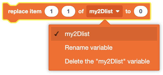

替换二维列表项#
替换二维列表项块用于将二维列表中的项目更新为新值。
将 (1) 元素 (1)[my2Dlist v] 置换为 (0)
替换二维列表项块可以接受小数、整数或数字块。
在此示例中,传动系统将向前行驶 2 秒。停止前,它会将机器人当前的 Y 坐标记录在其 moveCoordinates 二维列表的第一行第二列中。
当开始
驱动 [向前 v]
等待 (2) 秒
将 (1) 元素 (2)[moveCoordinates v] 置换为 ([Y v] 位标为 [毫米 v])
驱动停止

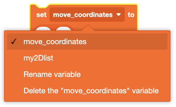

设置二维列表项#
设置二维列表项 块用于将二维列表中的每个项设置为输入的值。变量默认创建为全局变量。
设定 [move_coordinates v] 为 ((0)(0)) ((0)(0))
设置二维列表项块可以接受小数、整数或数字块。
在此示例中,move_coordinates 二维列表用于存储与操场上位置相关的数值。假设机器人从坐标 (0, 0) 开始,传动系统将使用二维列表中 (1,1) 和 (1,2) 项移动到坐标 (300, 150)。

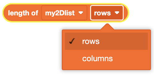

二维列表的长度#
2D 列表的长度块用于报告 2D 列表中的行数或列数。
([my2Dlist v] 的 [rows v] 数)
选择要报告的值。二维列表可以报告行或列。
2D 列表的长度报告块适合接受圆形空间的块。
在这个例子中,机器人将打印“moveCoordinates”2D列表中有多少行。
当开始
打印 ([moveCoordinates v] 的 [rows v] 数) ▶
