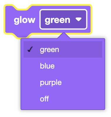

Brillo#
El bloque Brillo se utiliza para establecer el color del brillo de la luz indicadora en el centro del Robot 123. De forma predeterminada, la luz indicadora está configurada en apagada al inicio de un proyecto.
resplandor [verde v]
Elija el color con el que brillará la luz indicadora:
  • verde
  • azul
  • púrpura
  • apagado
Opciones de color de brillo para la luz indicadora del Robot 123, que muestra un efecto de brillo púrpura durante 2 segundos.
En este ejemplo, la luz indicadora brillará de color violeta durante 2 segundos antes de apagarse.
cuando empezó
resplandor [púrpura v]
esperar (2) segundos
resplandor [apagado v]

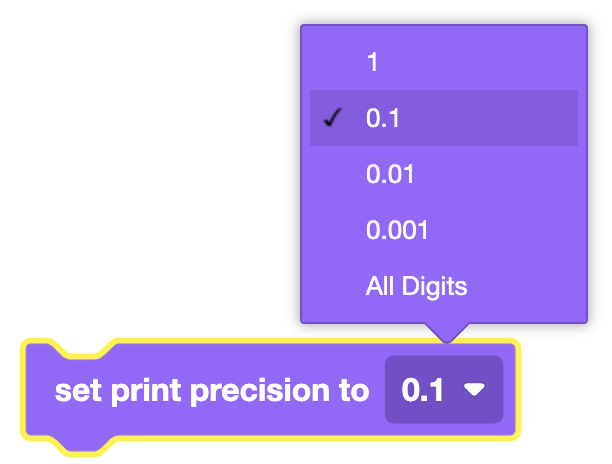

Establecer precisión de impresión#
El bloque Establecer precisión de impresión se utiliza para establecer la cantidad de dígitos que aparecen después del punto decimal al imprimir bloques de informes en la Consola de impresión.
establecer la precisión de impresión a [0.01 v]
Elija el nivel de precisión con que se imprimirán en la pantalla los bloques de reporteros insertados.
  • Unos (1) (Predeterminado)
  • Décimas (0,1)
  • Centésimas (0,01)
  • Milésimas (0,001)
  • Todos los dígitos (0,000001)
Establecer interfaz de bloque de precisión de impresión que muestra opciones para precisión decimal en la consola de impresión para el robot 123.
En este ejemplo, la precisión de impresión se establece en centésimas antes de imprimir el rumbo del tren motriz actual.
cuando empezó
imprimir (brillo ocular en %) ◀ y coloque el cursor en la siguiente fila

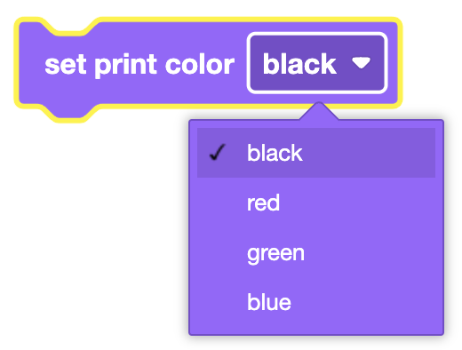

Establecer color de impresión#
El bloque Establecer color de impresión se utiliza para establecer el color del texto impreso en la Consola de impresión.
establecer color de impresión [negro v]
Elige el color que deseas imprimir:
  • negro
  • rojo
  • verde
  • azul
Imagen que muestra el bloque Establecer color de impresión para el robot 123, ilustrando las opciones para los colores del texto: negro, rojo, verde, azul.
En este ejemplo, el robot 123 imprimirá “Rojo, azul” y cambiará cada color para que coincida con su nombre.
cuando empezó
establecer color de impresión [rojo v]
imprimir [Red,] ▶
establecer color de impresión [azul v]
imprimir [blue.] ◀ y coloque el cursor en la siguiente fila
