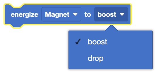

  • Energizar imán – Establece el electroimán para que recoja o deje caer objetos.
energizar imán#
El bloque imán energizante se utiliza para establecer el estado del electroimán para que pueda levantar o dejar caer objetos.
energizar [Magnet v] a [impulso v]
Parámetros
Descripción
estado
Estado de carga del imán:
  • Impulso: Permite que el imán recoja objetos.
  • Soltar: Deja de recoger objetos o suelta el objeto que sostiene.
