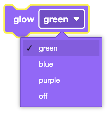

辉光#
发光 积木用于设置 123 机器人中心指示灯的发光颜色。项目开始时,指示灯默认设置为关闭。
发光 [绿色 v]
选择指示灯发光的颜色:
绿色的
蓝色的
紫色的
离开
在这个例子中,指示灯将发出紫光 2 秒钟,然后熄灭。
当开始
发光 [purple v]
等待 (2) 秒
发光 [灭 v]

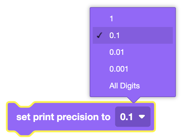

设置打印精度#
设置打印精度块用于设置在打印控制台上打印报告块时小数点后出现的位数。
设定打印精度为 [0.01 v]
选择插入的报告块将打印到屏幕上的精度级别。
个位 (1)(默认)
十分之一(0.1)
百分位 (0.01)
千分之一 (0.001)
所有数字 (0.000001)
在此示例中,在打印当前传动系统航向之前,打印精度设置为百分之一。
当开始
设定打印精度为 [0.01 v]
打印 (辨色仪亮度百分比) ◀ 并设定光标为下一行

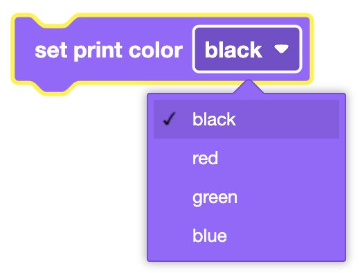

设置打印颜色#
设置打印颜色块用于设置打印到打印控制台的文本的颜色。
设定打印颜色为 [black v]
选择打印颜色:
黑色的
红色的
绿色的
蓝色的
在这个例子中,123 机器人将打印“红色,蓝色。”并改变每种颜色以匹配其名称。
当开始
设定打印颜色为 [红色 v]
打印 [Red,] ▶
设定打印颜色为 [蓝色 v]
打印 [blue.] ◀ 并设定光标为下一行
