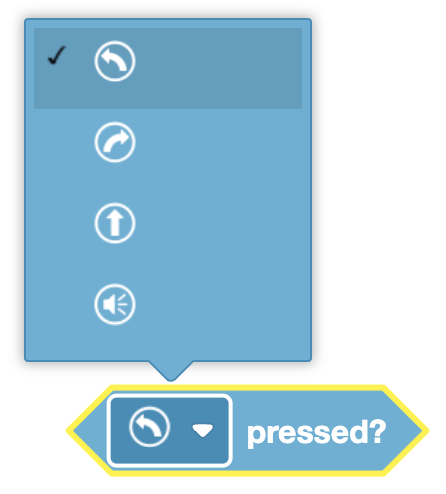

按钮按下了吗? 块用于报告是否按下了指定的按钮。
<[ifbuttonleft v] 按下了?>
当按下指定按钮时,**按钮按下了吗?**块会报告“True”。
当未按下指定按钮时,**按钮是否按下?**块将报告“False”。
选择要使用的按钮:
  • 左转
  • 右转
  • 向前
  • 声音
编程环境中 123 机器人按钮按下?感应块的按钮按下指示器。
在这个例子中,只有按下声音按钮时,123 机器人才会开始移动。
当开始
等到 <[soundIcon v] 按下了?>
驱动 [向前 v]

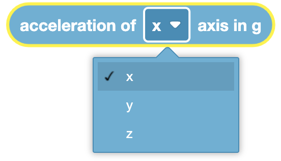

加速度块用于报告 123 机器人陀螺仪传感器的某个轴(x、y 或 z)的加速度值。
([X v] 轴加速度值\(g\))
加速度块报告的范围是从 -4.0 到 4.0 Gs。
选择要使用的轴:
  • x - 当陀螺仪传感器从向前移动到向后时,X 轴报告加速度。
  • y - 当陀螺仪传感器左右移动时,Y 轴报告加速度。
  • z - 当陀螺仪传感器从上向下移动时,Z 轴报告加速度。
该图展示了 123 机器人陀螺仪传感器用于感知运动的加速度轴 (x, y, z)。
在这个例子中,123机器人将向前移动一秒钟,然后打印其当前移动时的X轴加速度。

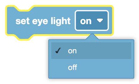

设置眼光块用于将眼传感器上的灯光设置为
设定辨色仪灯 [on v]
设置眼光块的默认功率在打开时为 100%,在关闭时为 0%。
选择是否将眼部传感器的灯设置为
用于设置眼部传感器光功率的图标,用于调整亮度从 0% 到 100%。
在这个例子中,眼睛传感器的灯将会打开,然后在 2 秒后关闭。
当开始
设定辨色仪灯 [on v]
等待 (2) 秒
设定辨色仪灯 [灭 v]

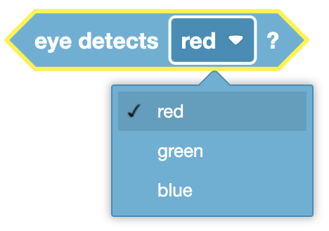

眼睛传感器检测颜色块用于报告眼睛传感器是否检测到指定的颜色。
<辨色仪测得 [红色 v]?>
当光学传感器检测到指定颜色时,眼睛传感器检测颜色块报告“真”。
当光学传感器未检测到指定颜色时,眼睛传感器检测颜色块会报告“False”。
选择眼睛传感器将检查的颜色:
  • 红色的
  • 绿色的
  • 蓝色的
机器人环境中检测各种颜色的光学传感器图示。
在这个例子中,眼睛传感器将等到检测到红色后才打印消息。
当开始
等到 <辨色仪测得 [红色 v]?>
打印 [Red has been detected.] ◀ 并设定光标为下一行
