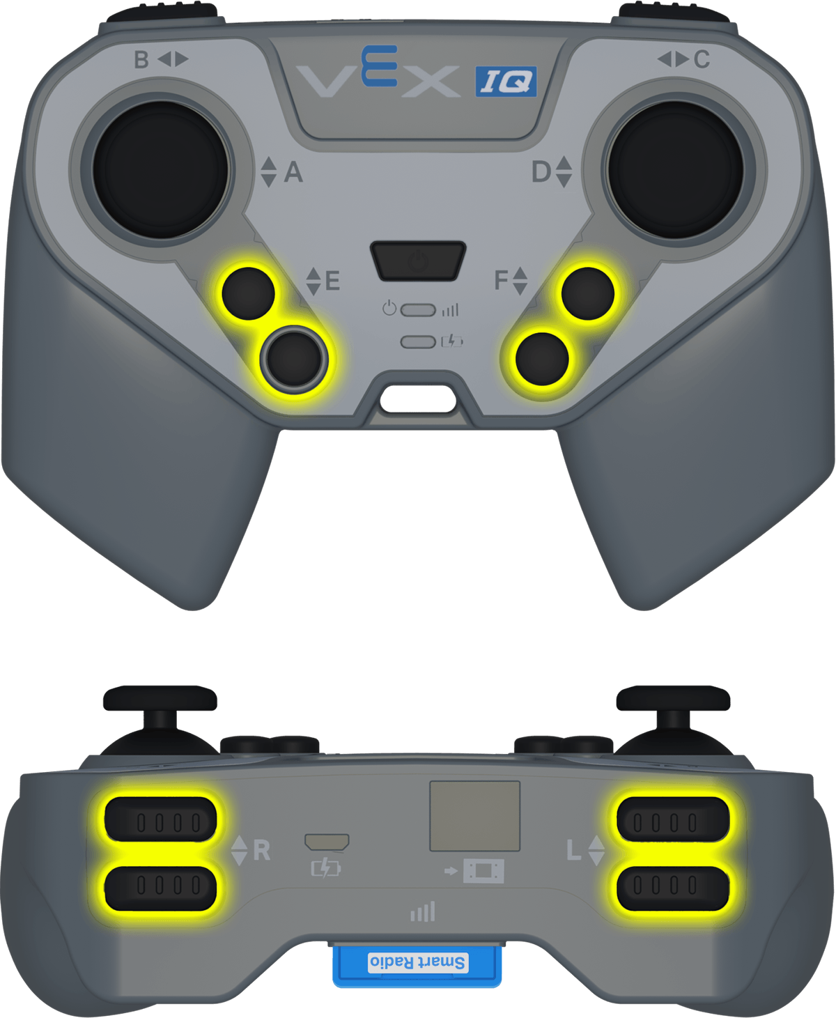

控制器按钮是否被按下?布尔块返回所选控制器按钮是否被按下。
第一代 IQ 控制器,所有按钮均已高亮显示。
控制器按钮是否被按下?布尔块#
<Controller [E ▲ v] 按下了?>
范围
描述
按钮
要检查的按钮:
  • E ▲
  • E ▼
  • F ▲
  • F ▼
  • L ▲
  • L ▼
  • R ▲
  • R ▼

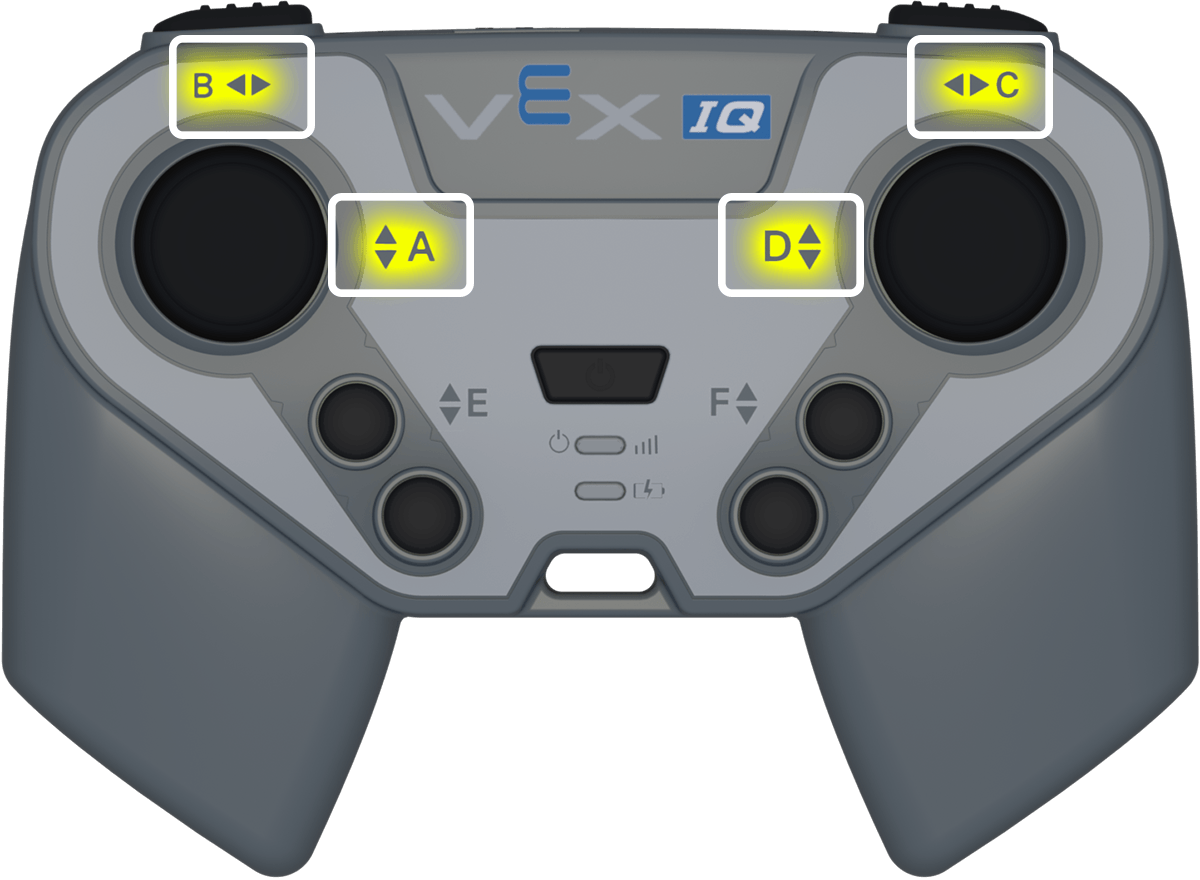

控制器轴位置报告器模块返回操纵杆沿选定轴的位置,数值范围为-100到100。
图中高亮显示了第一代 IQ 控制器的四个摇杆​​轴。
控制器轴位置报告块#
(Controller [A v] 位移)
范围
描述
轴
需要报告的操纵杆轴:
  • A — 左操纵杆垂直轴
  • B — 左操纵杆水平轴
  • C — 右操纵杆水平轴
  • D — 右操纵杆垂直轴

当控制器按钮#
当按下或释放选定的控制器按钮时,当控制器按钮 Hat 模块会运行附加的堆栈。
当控制器按钮 Hat block 时#
当Controller按键 [E ▲ v] [按下 v]
范围
描述
按钮
要检查的按钮:
  • E ▲
  • E ▼
  • F ▲
  • F ▼
  • L ▲
  • L ▼
  • R ▲
  • R ▼
按钮状态
触发附加堆栈的按钮事件:按下或释放。

当控制器轴发生变化时#
当控制器轴改变时,当控制器轴改变时 Hat 模块会在操纵杆的位置沿选定轴改变时运行附加的堆栈。
当控制器轴改变时,帽块#
当Controller [A v] 轴改变
范围
描述
轴
需要检查的摇杆轴:
  • A — 左摇杆垂直轴
  • B — 左摇杆水平轴
  • C — 右摇杆水平轴
  • D — 右摇杆垂直轴
