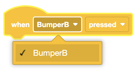

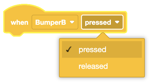

当保险杠#
保险杠开关是一款三线传感器,可与 V5 大脑配合使用。有关保险杠开关的更多信息,请阅读使用 V5 3 线保险杠开关 v2 和限位开关
当按下或释放选定的保险杠开关传感器时,当保险杠块用于运行附加的块堆栈。
aria-description 放在这里#
当 [BumperB v] [pressed v]
选择要使用的保险杠。
该图描绘了 VEXcode 中使用的“当保险杠”块,用于根据保险杠开关传感器事件触发动作。
选择哪个动作将触发事件 - 按下释放
VEXcode 中“当保险杠”块的示意图。
在这个例子中,当按下保险杠开关传感器时,大脑上会打印一条消息。
在 [Bumper has been pressed.] 上打印 [Brain v] ◀ 并设定光标为下一行

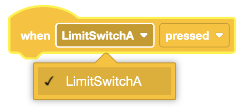

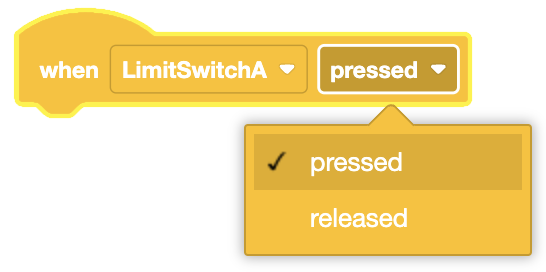

当限制#
限位开关是一个三线传感器,可与 V5 大脑配合使用。有关限位开关的更多信息,请阅读使用 V5 3 线保险杠开关 v2 和限位开关
当按下或释放选定的限位开关传感器时,当限位块用于运行附加的块堆栈。
当 [LimitSwitchA v] [pressed v]
选择要使用的限位开关。
该图显示了“当限制时”模块用于根据 VEXcode 中的限位开关传感器状态触发动作。
选择哪个动作将触发事件 - 按下释放
图表说明了 VEXcode 中的各种事件块,包括启动时、自主时和限制时。
在这个例子中,当限位开关传感器被按下时,一条消息将被打印在大脑上。
在 [Limit Switch has been pressed.] 上打印 [Brain v] ◀ 并设定光标为下一行

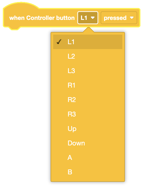

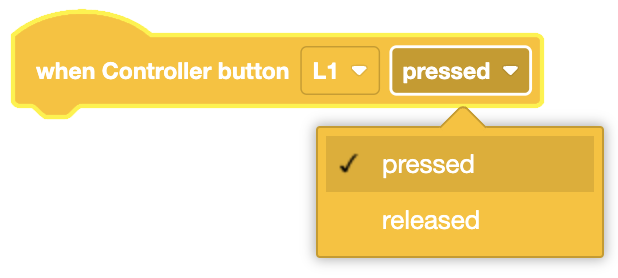

当控制器按钮#
为了使控制器块出现在 VEXcode 中,必须首先将 V5 控制器连接到 VEXcode V5。
请参阅以下文章以了解更多信息:
当按下或释放选定的 V5 控制器按钮时,当控制器按钮块用于运行附加的块堆栈。
当Controller按键 [L1 v] [pressed v]
在这个例子中,按下 V5 控制器上的 A 按钮将会在 Brain 的屏幕上打印一条消息。
当Controller按键 [A v] [pressed v]
在 [A Button was pressed.] 上打印 [Brain v] ◀ 并设定光标为下一行

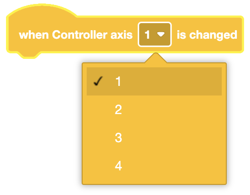

当控制器轴#
请参阅以下文章以了解更多信息:
当选定的 V5 控制器操纵杆轴移动时,当控制器轴块用于运行附加的块堆栈。
当Controller [1 v] 轴改变
选择要使用的 V5 控制器操纵杆轴。
该图展示了“当控制器轴”块用于在 VEXcode 中根据操纵杆运动触发动作时的情况。
在此示例中,移动 V5 控制器上的 4th 操纵杆轴将打印一条消息。
当Controller [4 v] 轴改变
在 [Controller axis 4 moved.] 上打印 [Brain v] ◀ 并设定光标为下一行

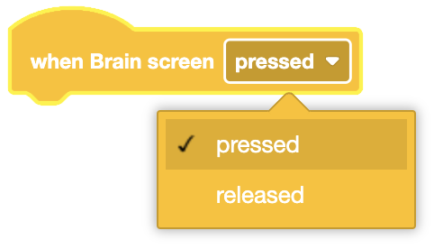

当大脑筛查#
当按下或释放 V5 Brain 的触摸屏时,当大脑屏幕块用于运行附加的块堆栈。
当Brain屏幕 [pressed v]
选择哪个动作将触发事件块:按下释放
图表展示了 VEXcode 中的各种事件块,包括启动时、自主时等。
在这个例子中,按下 V5 Brain 的触摸屏将会在屏幕上出现一条消息。
在 [You pressed the touchscreen!] 上打印 [Brain v] ◀ 并设定光标为下一行

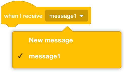

当我收到#
当我收到块用于在从广播消息中接收到选定的消息时运行附加的块堆栈。
当我收到 [message1 v]
选择要监听的消息。也可以创建新消息。
流程图展示了 VEXcode 中的各种事件块,包括启动时、自主时等。
在此示例中,代码将持续检查左传感器保险杠是否被按下。一旦按下,当我收到积木,就会在收到 bumper_press 消息后触发。
当开始
永久循环
如果 <[LeftBumper v] 按下了?> 那么
广播 [bumper_press v]
结束
结束
当我收到 [bumper_press v]
打印 [Bumper has been pressed.] ▶

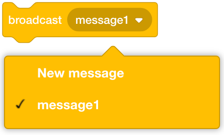

播送#
广播块用于广播消息,以激活任何以当我收到块开头的堆栈,监听广播的消息。
广播 [message1 v]
发送广播的堆栈将与接收广播消息的其他堆栈同时继续运行块。
选择要广播的消息。也可以创建新消息。
VEXcode Blocks 图像展示了机器人编程的各种事件触发器。
在此示例中,代码将持续检查左传感器保险杠是否被按下。一旦按下,广播 积木将触发当我收到 积木,并发送消息“bumper_press”。
当开始
永久循环
广播 [bumper_press v]
结束
结束

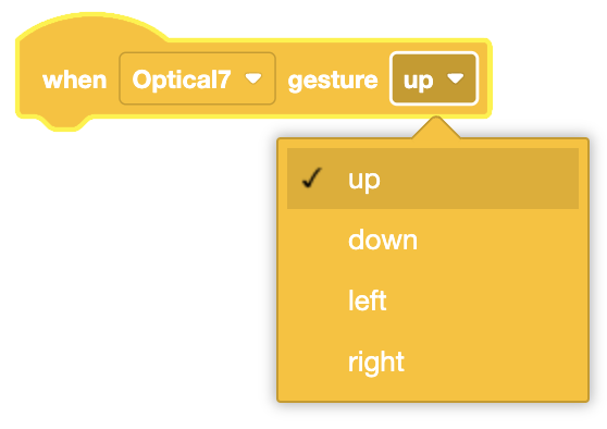

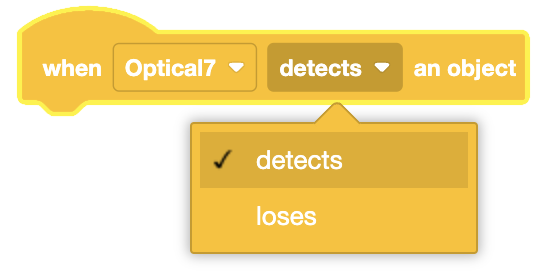

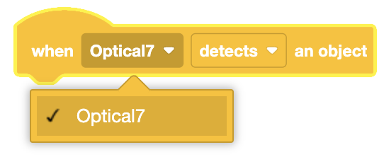

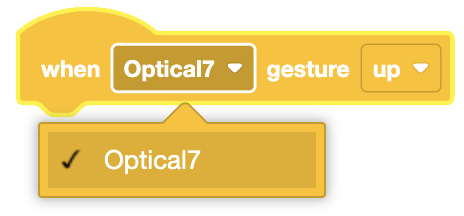

当光学传感器#
光学传感器必须连接到 V5 大脑并在 VEXcode V5 中配置后才能在项目中使用。有关光学传感器的更多信息,请阅读将光学传感器与 VEX V5 配合使用
当选定的光学传感器检测到或丢失物体时,当光学传感器块用于运行附加的块堆栈。
当 [Optical 7 v] [detects v] 一个对象
选择光学传感器。
机器人编程环境中检测手势的光学传感器图像。
选择当传感器检测到物体或丢失物体时是否触发“光学检测到/丢失”事件。
流程图展示了 VEXcode 中光学传感器检测手势所触发的事件。
在这个例子中,一旦光学传感器检测到一个物体,就会向大脑打印一条消息。
在 [Optical Sensor has detected an object.] 上打印 [Brain v] ◀ 并设定光标为下一行

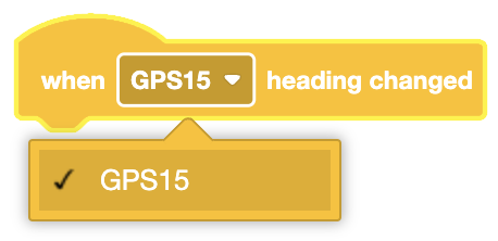

当 GPS 航向改变时#
首先需要配置 GPS(游戏定位系统)传感器才能在 VEXcode V5 中使用。有关如何配置 GPS 传感器的指南,请阅读在 VEXcode V5 中配置 GPS 传感器。有关 GPS 传感器工作原理的更多信息,请阅读在 VEX V5 中使用 GPS 传感器
The When GPS Heading Changed block is used to run the attached stack of blocks when a GPS Sensor detects a heading change.
当 [GPS 15 v] 方向改变
选择 GPS 传感器。
GPS 传感器检测到航向变化,触发 VEXcode Blocks 重新定位至 0 度。
在这个例子中,一旦 GPS 传感器检测到航向变化,它就会重新调整方向,面向 0 度航向。
当 [GPS 15 v] 方向改变
归位至 (0) 度 ▶
