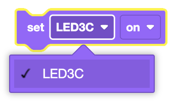

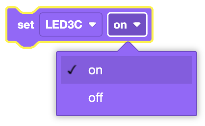

设定 [LED3C v] [on v]
选择要使用的 LED。
该图显示了用于控制 V5 Brain 或控制器上的 LED 设置的 Set LED 块。
选择是否打开或关闭 LED。此设置将永久生效,直至再次使用设置 LED模块。默认情况下,LED 设置为关闭
