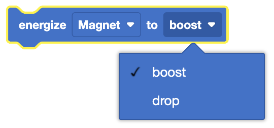

给电磁铁通电#
给电磁铁充能 模块通过设置 power 和 duration 使电磁铁变为 增强 或 减弱 状态。
使 [Magnet1 v] [加磁 v]
范围
描述
设备
要使用的电磁铁,在“设备”窗口中进行配置。
模式
磁铁功能:
  • 增强 — 开启。2
  • — 关闭

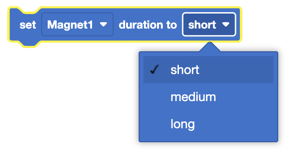

设置电磁铁持续时间#
设置电磁铁持续时间 模块用于设置使用 激活电磁铁 模块 后,电磁铁在增强或减弱状态下的持续时间。
设定 [Magnet1 v] 持续时间为 [短 v]
范围
描述
设备
期间
电磁铁通电时间:
  • 短 — 250 毫秒
  • 中(默认)— 500 毫秒
  • 长 — 1000 毫秒
