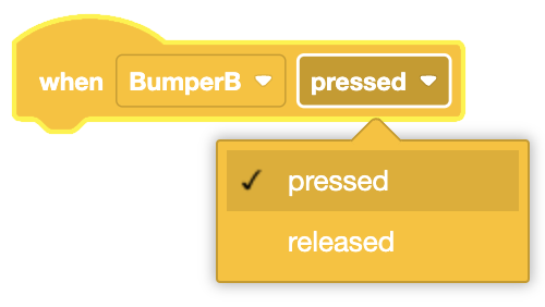

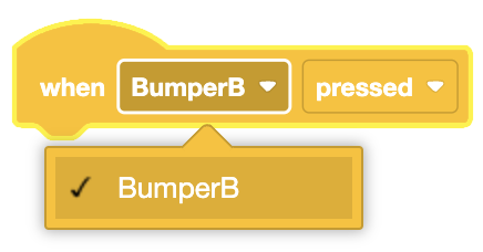

Cuando parachoques#
El interruptor de parachoques es un sensor de 3 cables compatible con los V5 Brains. Para más información sobre el interruptor de parachoques, consulte Uso del interruptor de parachoques de 3 cables V5 v2 y el interruptor de límite.
El bloque Cuando Bumper se usa para ejecutar la pila de bloques adjunta cuando se presiona o suelta el sensor del interruptor Bumper seleccionado.
La descripción de aria va aquí#
cuando [BumperB v] [presionado v]
Elige qué parachoques utilizar.
Imagen que representa el bloque "Cuando se activa el parachoques" utilizado en VEXcode para activar acciones basadas en eventos del sensor del interruptor del parachoques.
Seleccione qué acción activará el evento: presionado o liberado.
Diagrama que ilustra el bloque "Cuando Bumper" en VEXcode.
En este ejemplo, cuando se presiona el sensor del interruptor del parachoques, se imprimirá un mensaje en el cerebro.
imprimir [Bumper has been pressed.] en [Brain v] ◀ y coloque el cursor en la siguiente fila

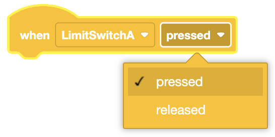

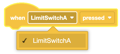

Cuando el límite#
El interruptor de límite es un sensor de 3 cables compatible con los V5 Brains. Para más información sobre el interruptor de límite, consulte Uso del interruptor de parachoques de 3 cables V5 v2 y el interruptor de límite.
El bloque Cuando hay límite se utiliza para ejecutar la pila de bloques adjunta cuando se presiona o se suelta el sensor del interruptor de límite seleccionado.
cuando [LimitSwitchA v] [presionado v]
Elija qué interruptor de límite utilizar.
Imagen que muestra el bloque "Cuando hay límite" utilizado para activar acciones según el estado del sensor del interruptor de límite en VEXcode.
Diagrama que ilustra varios bloques de eventos en VEXcode, incluidos Cuando se inicia, Cuando es autónomo y Cuando está limitado.
En este ejemplo, cuando se presiona el sensor del interruptor de límite, se imprimirá un mensaje en el cerebro.
imprimir [Limit Switch has been pressed.] en [Brain v] ◀ y coloque el cursor en la siguiente fila

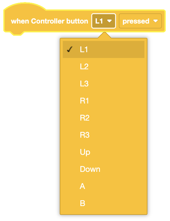

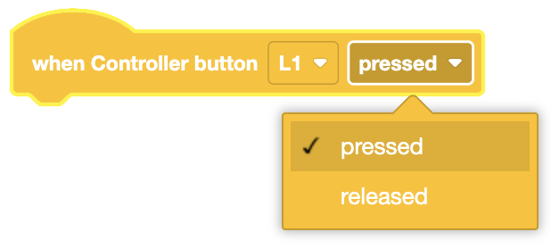

Cuando el botón del controlador#
Para que los bloques de controlador aparezcan en VEXcode, primero se debe conectar un controlador V5 a VEXcode V5.
Consulte estos artículos para obtener más información:
El bloque Cuando se presiona el botón del controlador se usa para ejecutar la pila de bloques adjunta cuando se presiona o se suelta el botón del controlador V5 seleccionado.
cuando el botón del controlador [L1 v] [presionado v]
En este ejemplo, al presionar el botón A en el controlador V5 se imprimirá un mensaje en la pantalla del cerebro.
cuando el botón del controlador [A v] [presionado v]
imprimir [A Button was pressed.] en [Brain v] ◀ y coloque el cursor en la siguiente fila

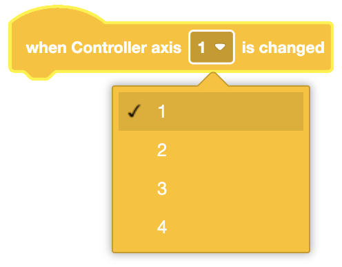

Cuando el eje del controlador#
El bloque Cuando eje del controlador se utiliza para ejecutar la pila de bloques adjunta cuando se mueve el eje del joystick del controlador V5 seleccionado.
Cuando se cambia el eje [1 v] del controlador
Elija qué eje del joystick del controlador V5 desea utilizar.
Imagen que ilustra el bloque "Cuando el eje del controlador" se utiliza para activar acciones basadas en el movimiento del joystick en VEXcode.
En este ejemplo, al mover el ejeo del joystick en el controlador V5 se imprimirá un mensaje.
Cuando se cambia el eje [4 v] del controlador
imprimir [Controller axis 4 moved.] en [Brain v] ◀ y coloque el cursor en la siguiente fila

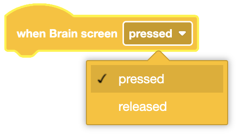

Cuando se realiza la prueba cerebral#
El bloque Cuando Brain Screen se usa para ejecutar la pila de bloques adjunta cuando se presiona o suelta la pantalla táctil del V5 Brain.
cuando la pantalla cerebral [presionado v]
Seleccione qué acción activará el bloque de eventos: presionado o liberado.
Diagrama que ilustra varios bloques de eventos en VEXcode, incluidos Cuando se inicia, Cuando es autónomo y más.
En este ejemplo, al presionar la pantalla táctil del V5 Brain aparecerá un mensaje en la pantalla.
imprimir [You pressed the touchscreen!] en [Brain v] ◀ y coloque el cursor en la siguiente fila

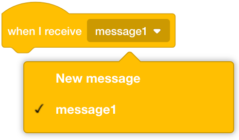

Cuando recibo#
El bloque Cuando recibo se utiliza para ejecutar la pila de bloques adjunta cuando se recibe el mensaje seleccionado de un mensaje transmitido.
cuando recibo [message1 v]
Elige el mensaje que quieres escuchar. También puedes crear un nuevo mensaje.
Diagrama de flujo que ilustra varios bloques de eventos en VEXcode, incluidos Cuándo se inicia, Cuándo es autónomo y más.
En este ejemplo, el código comprobará continuamente si se presionó el parachoques del sensor izquierdo. Una vez presionado, el bloque Cuando recibo se activará al recibir el mensaje bumper_press.
cuando empezó
para siempre
si <[LeftBumper v] presionado?> entonces
transmisión [bumper_press v]
fin
fin
cuando recibo [bumper_press v]
imprimir [Bumper has been pressed.] ▶

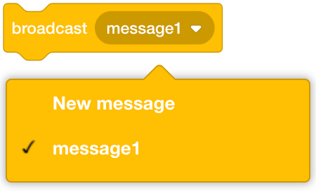

Transmisión#
El bloque Transmisión se utiliza para transmitir un mensaje para activar cualquier pila que comience con un bloque Cuando recibo que escuche el mensaje transmitido.
transmisión [message1 v]
La pila que envía la transmisión continuará ejecutando bloques al mismo tiempo que otras pilas que reciben el mensaje transmitido.
Elige el mensaje que quieres difundir. También puedes crear un nuevo mensaje.
Imagen de bloques VEXcode que ilustran varios desencadenantes de eventos para la programación robótica.
En este ejemplo, el código comprobará continuamente si se presionó el parachoques del sensor izquierdo. Una vez presionado, el bloque Transmitir activará el bloque Cuando recibo con el mensaje bumper_press.
cuando empezó
para siempre
fin
fin

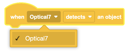

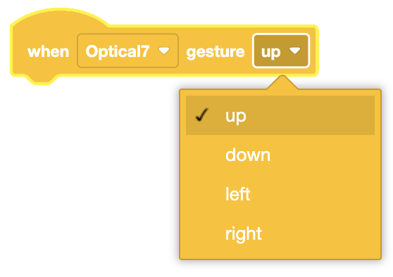

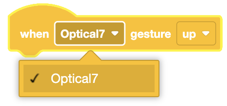

Cuando el sensor óptico#
El sensor óptico debe estar conectado al V5 Brain y configurado en VEXcode V5 para poder usarse en proyectos. Para más información sobre el sensor óptico, consulte Uso del sensor óptico con VEX V5.
El bloque Cuando hay sensor óptico se utiliza para ejecutar la pila de bloques adjunta cuando el sensor óptico seleccionado detecta o pierde un objeto.
cuando [Optical 7 v] [detects v] un objeto
Elija un sensor óptico.
Imagen de un sensor óptico que detecta un gesto en un contexto de programación robótica.

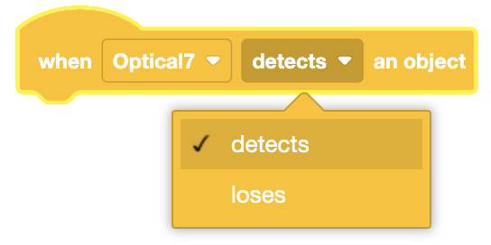

Elija si el evento Cuando el sensor óptico detecta/pierde se activa cuando el sensor detecta un objeto o pierde un objeto.
Diagrama de flujo que ilustra los eventos desencadenados por un sensor óptico que detecta gestos en VEXcode.
En este ejemplo, una vez que el sensor óptico haya detectado un objeto, se imprimirá un mensaje en el cerebro.
imprimir [Optical Sensor has detected an object.] en [Brain v] ◀ y coloque el cursor en la siguiente fila
