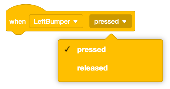

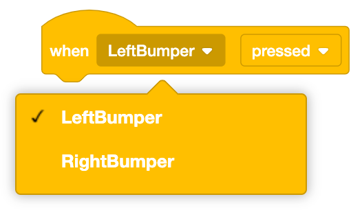

当保险杠#
当按下或释放选定的保险杠开关传感器时,当保险杠块用于运行附加的块堆栈。
当 [LeftBumper v] [pressed v]
选择要使用的保险杠。
选择哪个动作将触发事件 - 按下或释放。
在这个例子中,当按下保险杠开关传感器时,机器人将停止移动。
驱动停止

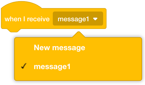

当我收到#
当我收到块用于在从广播消息中接收到选定的消息时运行附加的块堆栈。
当我收到 [message1]
选择要监听的消息。也可以创建新消息。
在此示例中,代码将持续检查左传感器保险杠是否被按下。一旦按下,当我收到块将在收到 bumper_press 消息后触发。
当开始
永久循环
如果 <[LeftBumper v] 按下了?> 那么
广播 [bumper_press v]
结束
结束
当我收到 [bumper_press v]
打印 [Bumper has been pressed.] ▶

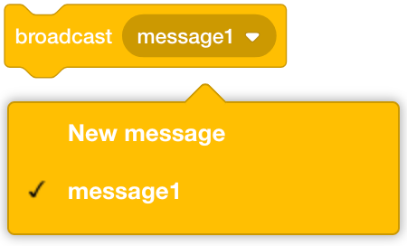

播送#
广播块用于广播消息,以激活任何以当我收到块开头的堆栈,监听广播的消息。
广播 [message1 v]
发送广播的堆栈将与接收广播消息的其他堆栈同时继续运行块。
选择要广播的消息。也可以创建新消息。
在此示例中,代码将持续检查左传感器保险杠是否被按下。一旦按下,广播 积木将触发当我收到积木,并发送消息“bumper_press”。
当开始
永久循环
广播 [bumper_press v]
结束
结束

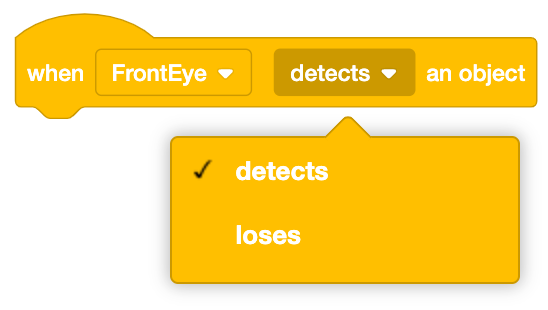

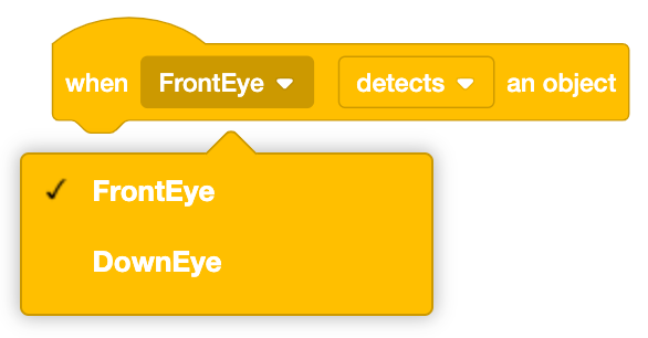

当眼睛传感器#
当眼睛传感器检测到或丢失物体时,当眼睛传感器块用于运行附加的块堆栈。
当 [FrontEye v] [detects v] 一个对象
“当眼睛传感器出现时”事件可用于根据眼睛传感器是否检测到传感器范围内的物体或丢失传感器范围内的物体来创建动作或行为。
选择一个眼部传感器。
选择当传感器检测到物体或丢失物体时是否触发“当眼睛检测到/丢失时”事件。
在这个例子中,一旦下眼传感器检测到一个物体,VR 机器人就会向打印控制台打印一条消息。
当 [DownEye v] [detects v] 一个对象
打印 [An object is detected beneath the robot.] ▶
