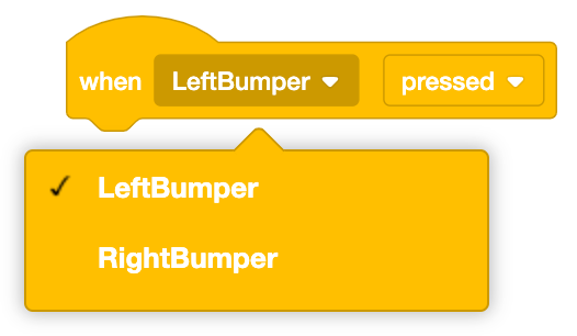

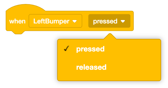

Cuando parachoques#
El bloque Cuando hay parachoques se usa para ejecutar la pila de bloques adjunta cuando se presiona o se suelta el sensor del interruptor de parachoques seleccionado.
cuando [LeftBumper v] [presionado v]
Elige qué parachoques utilizar.
Seleccione qué acción activará el evento: presionado o liberado.
En este ejemplo, cuando se presiona el sensor del interruptor de parachoques, el robot dejará de moverse.
deja de conducir

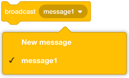

Transmisión#
El bloque Transmisión se utiliza para transmitir un mensaje para activar cualquier pila que comience con un bloque Cuando recibo que escuche el mensaje transmitido.
transmisión [message1 v]
La pila que envía la transmisión continuará ejecutando bloques al mismo tiempo que otras pilas que reciben el mensaje transmitido.
Elige el mensaje que quieres difundir. También puedes crear un nuevo mensaje.
En este ejemplo, el código comprobará continuamente si se presionó el parachoques del sensor izquierdo. Una vez presionado, el bloque Transmitir activará el bloque Cuando recibo con el mensaje bumper_press.
cuando empezó
para siempre
si <[LeftBumper v] presionado?> entonces
transmisión [bumper_press v]
fin
fin
cuando recibo [bumper_press v]
imprimir [Bumper has been pressed.] ▶

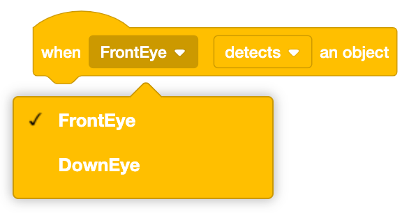

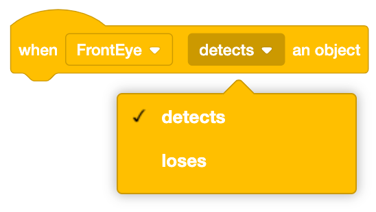

Cuando el sensor ocular#
El bloque Cuando el sensor ocular se utiliza para ejecutar la pila de bloques adjunta cuando el sensor ocular detecta o pierde un objeto.
cuando [FrontEye v] [detects v] un objeto
El evento Cuando el sensor ocular se puede utilizar para crear acciones o comportamientos según si el sensor ocular detecta un objeto dentro del alcance del sensor o pierde un objeto que estaba dentro del alcance del sensor.
Elija un sensor ocular.
Elija si el evento Cuando el ojo detecta/pierde se activa cuando el sensor detecta un objeto o pierde un objeto.
En este ejemplo, una vez que el sensor Down Eye haya detectado un objeto, el robot VR imprimirá un mensaje en la consola de impresión.
cuando [DownEye v] [detects v] un objeto
imprimir [An object is detected beneath the robot.] ▶
