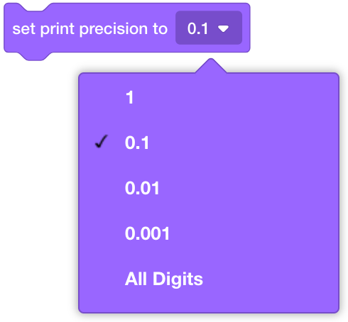

设置打印精度#
设置打印精度块用于设置使用打印块将变量和值打印到打印控制台时小数点后出现的位数。
设定打印精度为 [0.1 v]
选择插入的报告块将打印到屏幕上的精度级别。
  • 个位 (1)(默认)
  • 十分之一(0.1)
  • 百分位 (0.01)
  • 千分之一 (0.001)
  • 所有数字 (0.000001)
该图显示了用于调整 VR 机器人输出的打印控制台中的小数位的“设置打印精度”块。
在此示例中,在打印 VR 机器人的当前驱动旋转之前,打印精度设置为百分之一。
当开始
设定打印精度为 [0.01 v]
打印 (底盘转向角度值) ▶

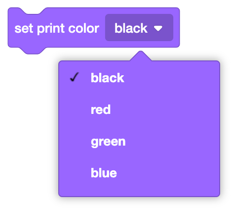

设置打印颜色#
设置打印颜色块用于设置打印到打印控制台的文本的颜色。
设定打印颜色为 [black v]
选择打印颜色:
  • 黑色的
  • 红色的
  • 绿色的
  • 蓝色的
该图显示了在打印控制台的编程接口中设置打印颜色的选项。
在这个例子中,代码将以红色打印“Hello”。
设定打印颜色为 [红色 v]
打印 [Hello] ▶
设置打印颜色块之后使用的任何打印块都将以程序中最近设置的颜色打印。

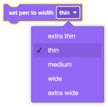

设置笔宽#
设置笔宽块用于设置 VR 笔将绘制的线条的宽度。
设定笔宽为 [thin v]
选择 VR 笔的宽度。默认情况下,VR 笔设置为细。
用于在 VR 编程环境中设置笔宽的下拉菜单,显示各种宽度选项。

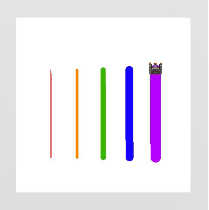

这是操场上不同宽度的一个例子。从左到右,依次为超薄、薄、中、宽和超宽。
图片展示了 VR Pen 的不同笔宽:操场上的超细、细、中、宽和超宽。
在此示例中,在绘制 400 毫米线之前,VR Pen 的宽度设置为“超宽”。
当开始
设定笔宽为 [extra wide v]
移动笔 [向下 v]
驱动 [向前 v] (400) [毫米 v] ▶

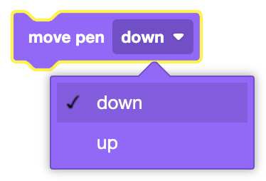

移动笔#
移动笔块用于设置 VEX VR 笔的位置。
移动笔 [向下 v]
选择VR笔的位置:
  • 向上——笔不会在板上画线。
  • 向下 - 笔将在板上画一条彩色线。
图片展示了用于定位 VEX VR 笔以便在游乐场上绘图的“移动笔”块。
在这个例子中,VR Pen 落下并在 Playground 上画了一条线。

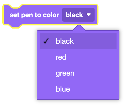

将笔设置为颜色#
设置笔的颜色块用于设置 VEX VR 笔的颜色。
设定笔颜色为 [black v]
选择要绘制的线条的颜色。
  • 黑色的
  • 红色的
  • 绿色的
  • 蓝色的
用于在打印控制台中设置 VEX VR 笔颜色的图标,具有颜色选择选项。
在这个例子中,将笔的颜色设置为绿色,然后画一条线。
当开始
设定笔颜色为 [绿色 v]
移动笔 [向下 v]
驱动 [向前 v] (500) [毫米 v] ▶

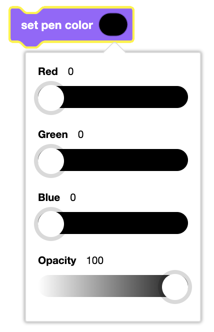

设置笔颜色#
设置笔颜色块用于将 VEX VR 笔的颜色设置为指定的颜色。
设定打印颜色为 [black v]
使用滑块选择要创建的颜色的红、绿、蓝值。数值会列在颜色旁边(0 到 255)。
不透明度描述颜色的透明度。可以使用底部滑块选择画笔颜色的不透明度。
该图显示了 VR 机器人编程界面中设置画笔颜色、宽度和打印设置的选项。
颜色窗口将更新以显示笔在游乐场上绘制的最终颜色,并且项目运行后,该颜色也将出现在 VR 机器人上的笔的顶部。
在这个例子中,VR机器人在画线之前已经将颜色设置为粉红色。
当开始
设定笔颜色为 (::#D900D9)
移动笔 [向下 v]

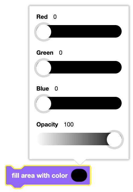

用颜色填充区域#
用颜色填充区域块将填充 VR 笔位于其上方的任何形状,例如:
../../_images/fill_line_grid.png
../../_images/fill_grid_square.png
../../_images/whole_floor.png
网格线
网格方块
在没有网格的游乐场上,它填满了整个游乐场地板。
每个游乐场都有一个大小不一的网格,可以通过查看场地详情来查看。
填充区域用颜色 (::#000)
用于为 VEX VR Playground 中的部分区域着色的“用颜色填充区域”块的插图。
颜色窗口将更新以显示笔在游乐场上绘制的最终颜色。
在这个例子中,操场的底部将填充橙色。
当开始
填充区域用颜色 (::#DD6600)
