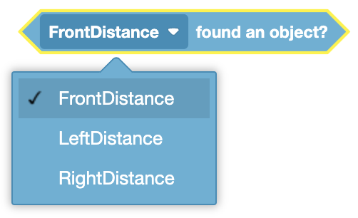

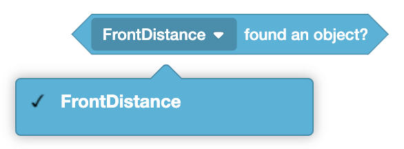

距离发现物体#
距离发现物体块用于报告内置距离传感器是否发现机器人前方的物体。
<[FrontDistance v] 发现对象?>
选择要使用的距离传感器。
基础 VR 机器人只能访问前距离传感器。
VR+ 机器人可以访问前、左和右距离传感器。
当内置距离传感器在其视野范围内且在传感器 3000 毫米范围内看到物体或表面时,距离发现物体 块会报告“True”。
当内置距离传感器未检测到 3000 毫米范围内的物体或表面时,距离发现物体 块会报告“False”。
距离发现物体块用于具有六边形(六面)空间的块中。
在此示例中,VR 机器人将无限向右旋转,直到前眼传感器检测到物体。当检测到物体时,它将停止旋转,并以毫米为单位打印传感器与物体之间的距离。
当开始
[右 v] 转
等到 <[FrontDistance v] 发现对象?>
驱动停止
打印 ([FrontDistance v] in [mm v]) ▶

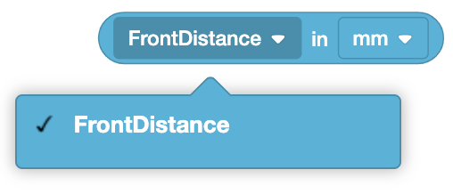

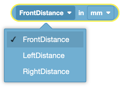

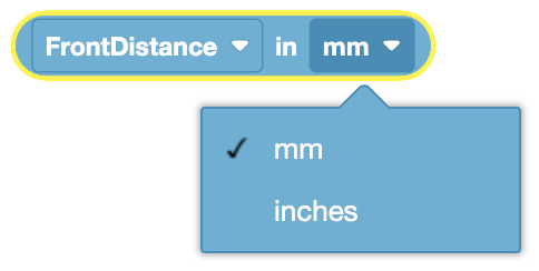

距离#
距离块用于报告最近物体的距离。
选择要使用的距离传感器。
选择距离块是以毫米还是英寸为单位报告。
距离块用于具有圆形空间的块内。
当开始
[右 v] 转
驱动停止

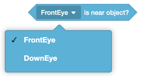

眼睛传感器靠近物体#
靠近物体的眼睛传感器块用于报告颜色传感器眼睛是否足够靠近物体以检测颜色。
<[FrontEye v] 靠近对象?>
选择要使用的眼睛传感器。
当颜色传感器靠近具有可检测颜色的物体时,眼睛传感器靠近物体块会报告“真”。
当颜色传感器距离可检测颜色的物体不够近时,眼睛传感器靠近物体块会报告“False”。
靠近物体的眼睛传感器块用于具有六边形(六面)空间的块中。
在这个例子中,VR 机器人将向前行驶,直到前眼传感器足够靠近物体以检测到颜色,然后传动系统将停止。

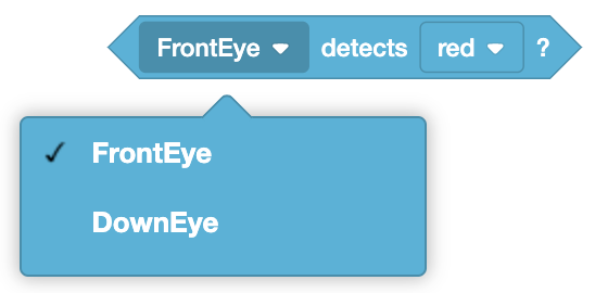

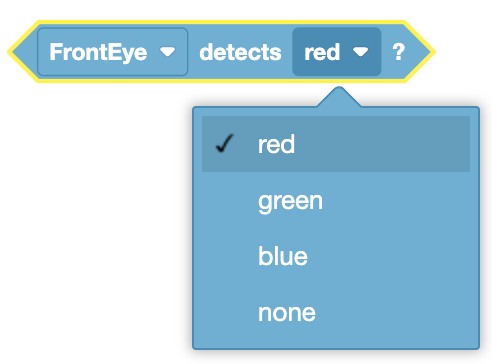

眼睛传感器检测颜色#
眼睛传感器检测颜色块用于报告其中一个颜色传感器眼睛是否检测到指定的颜色。
<[FrontEye v] 测得 [红色 v]?>
选择要使用的眼睛传感器。
选择要检测的颜色。
当颜色传感器眼睛检测到所选颜色时,眼睛传感器检测颜色块报告“真”。
当颜色传感器眼睛检测到与所选颜色不同的颜色时,眼睛传感器检测颜色块会报告“False”。
眼睛传感器检测颜色块用于具有六边形(六面)空间的块中。
在此示例中,VR 机器人将向前行驶,直到前眼传感器检测到绿色物体。当前眼传感器检测到绿色物体时,VR 机器人将右转 90 度。
当开始
驱动 [向前 v]
等到 <[FrontEye v] 测得 [绿色 v]?>
[右 v] 转 (90) 度 ▶

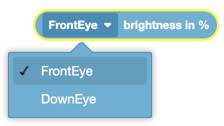

颜色亮度#
颜色亮度块用于从其中一个颜色传感器眼睛报告物体的亮度。
([FrontEye v] 亮度百分比)
颜色亮度 模块报告物体的亮度。白色物体的亮度为 100%,黑色物体的亮度为 0%。所有其他颜色的亮度介于这两个值之间。
选择要使用的眼睛传感器。
颜色亮度块用于具有圆形空间的块中。
在这个例子中,VR机器人将向前行驶,直到前眼传感器足够接近以检测到物体的颜色,然后它将停止并打印物体的当前亮度。
当开始
驱动 [向前 v]
等到 <[FrontEye v] 靠近对象?>
驱动停止
打印 ([FrontEye v] 亮度百分比) ▶

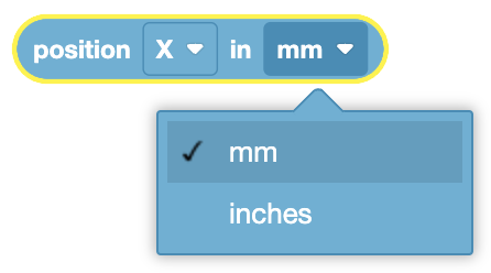

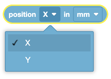

位置#
位置块用于报告 VR 机器人的 X 或 Y 坐标位置。
([X v] 位标为 [毫米 v])
选择返回 X 坐标还是 Y 坐标。
选择以毫米还是英寸为单位报告值。
位置块用于具有圆形空间的块中。
在此示例中,VR 机器人的当前 Y 位置(以毫米为单位)将打印到打印控制台。
当开始
打印 ([Y v] 位标为 [毫米 v]) ▶
