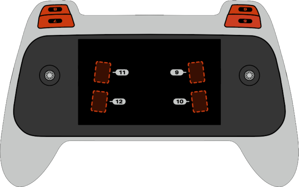

Un controlador de dron VEX AIR que muestra los botones del 5 al 12. Los botones 5 y 6 están en la parte posterior del lado derecho del controlador, perpendiculares al joystick. Los botones 7 y 8 están en la misma posición en el lado izquierdo. Los botones del 9 al 12 están en la superficie inferior del controlador, con el 9 en la esquina superior derecha encima del 10, y el 11 en la esquina superior izquierda encima del 12.
