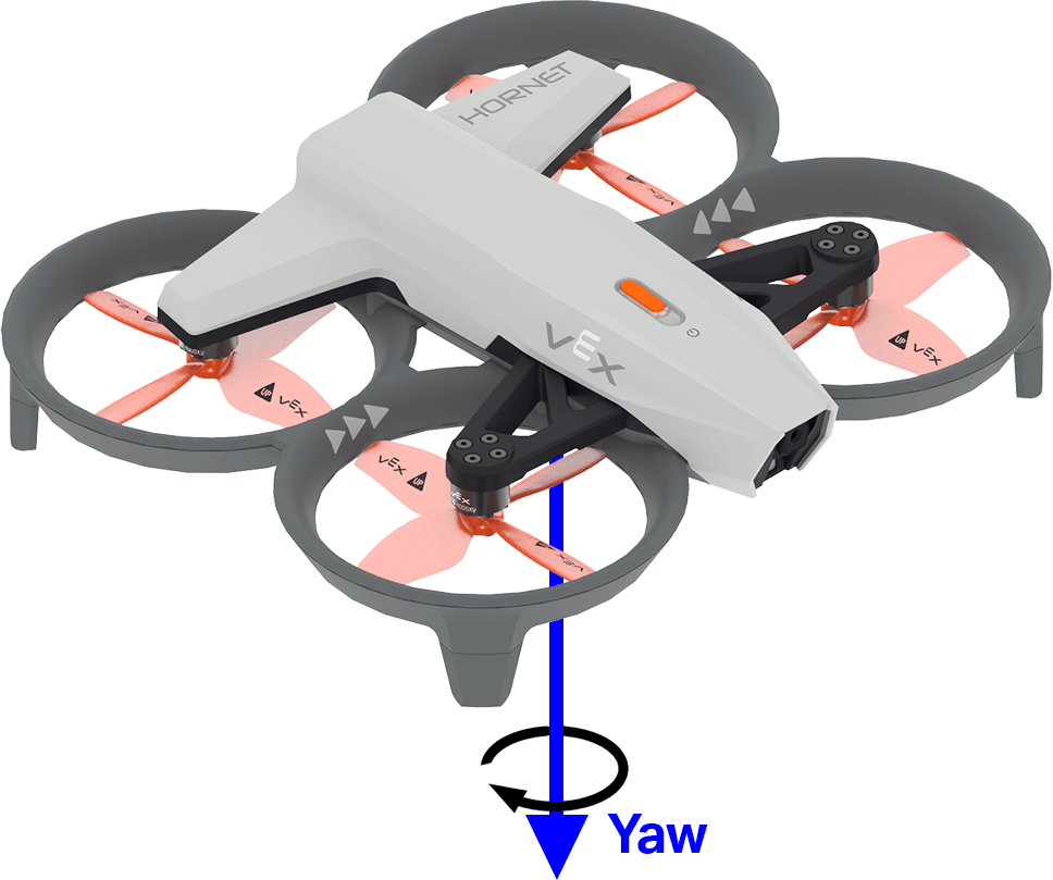

get_yaw#
get_yaw devuelve el ángulo de guiñada del dron en el rango de -180,0 a 180,0 grados como un número flotante.
La imagen a continuación utiliza una flecha para mostrar la dirección de rotación positiva para guiñada.
Un dron VEX AIR con la nariz apuntando hacia la esquina inferior derecha, con una flecha azul que se extiende hacia abajo desde el centro. Alrededor de la flecha azul, una flecha curva negra apunta en el sentido de las agujas del reloj y está etiquetada como Yaw, indicando la dirección positiva para el guiñada.
drone.inertial.get_yaw
Parámetros
Descripción
Este método no tiene parámetros.
# Display the yaw angle as you rotate the drone by hand
    controller.screen.set_cursor(1, 1)
    controller.screen.print("Yaw: ")
    controller.screen.print(drone.inertial.get_yaw())
    wait(0.2, SECONDS)
