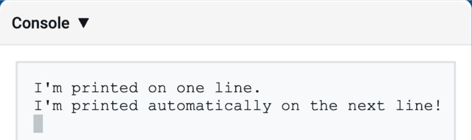

# Display two messages on separate lines
print("Hello, drone!")
print("This prints on the next line.")
La consola VEXcode, que muestra la consola y el texto "¡Hola, dron!" en la primera línea y "Esto se imprime en la siguiente línea" en la línea siguiente.

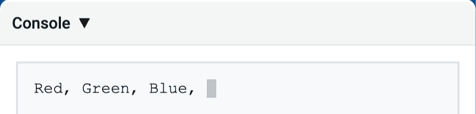

# Print three colors on one line, separated by commas
colors = ["Red", "Green", "Blue"]
for color in colors:
    print(color, end=", ")
La consola VEXcode, que muestra la consola y el texto "Rojo, Verde, Azul," mostrado.

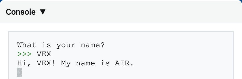

# Ask for a name, then print a greeting
answer = input("What's your name?")
print("Hello, " + answer)
La consola VEXcode, que muestra la consola y el texto "¿Cuál es tu nombre?" seguido de ">>> VEX" y debajo, "Hola VEX"

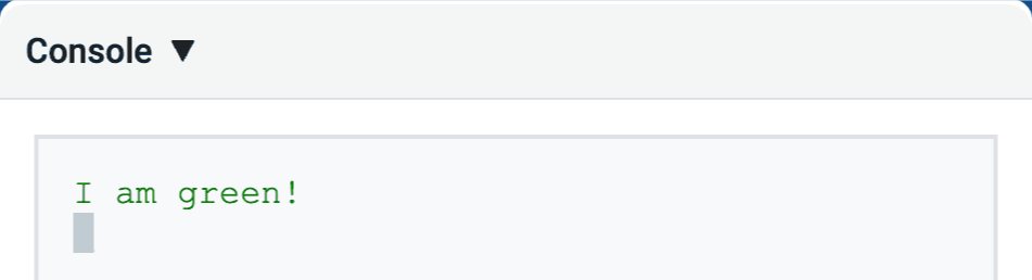

# Print text in different colors
print("Default text color")
set_console_text_color(RED)
print("Red text color")
La consola VEXcode, que muestra la consola y el texto azul que dice "Color de texto predeterminado" en la primera línea y el texto rojo "Color de texto rojo" en la segunda línea.
