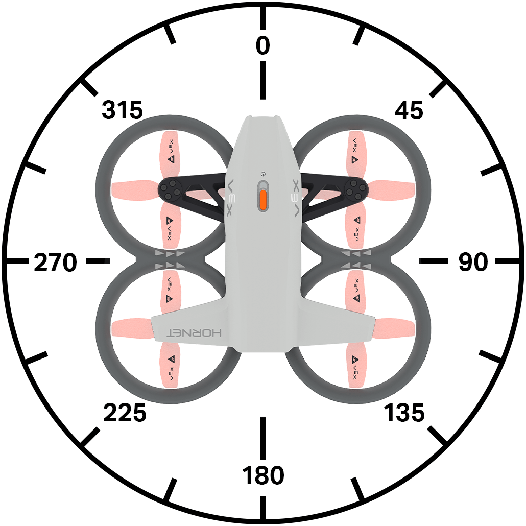

El dron VEX AIR cuenta con cuatro hélices, lo que le permite moverse en cualquier dirección y girar de forma independiente. El sistema Motion ofrece funciones para el movimiento, los giros, los ajustes de velocidad y el seguimiento de la posición.
Esfera de brújula circular de 0 a 360 grados que rodea un dron con 4 hélices. La parte frontal del dron apunta a 0 grados en la esfera de brújula.
