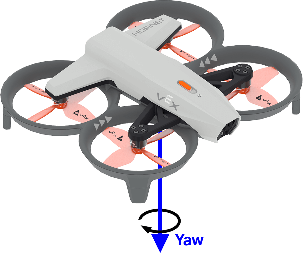

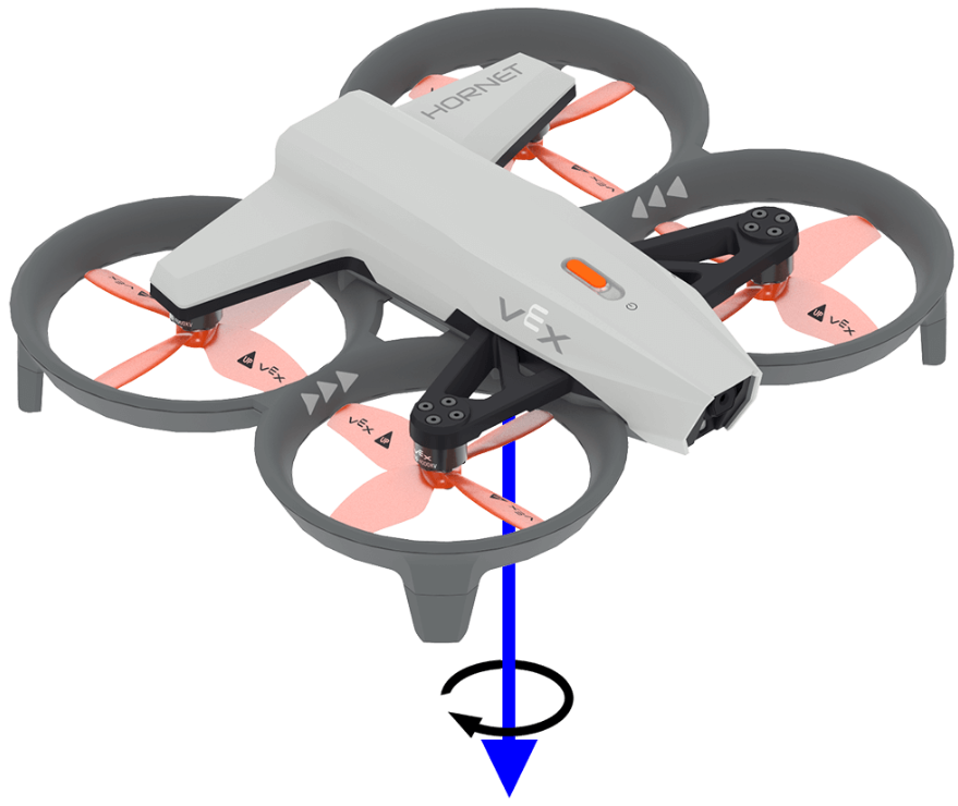

get_yaw#
get_yaw 以浮点形式返回在范围-180.0 到 180.0 之间的无人机的偏航角。
下图使用箭头表示偏航的正旋转方向。
一架 VEX AIR 无人机,机头朝向右下角,中心向下延伸出一个蓝色箭头。蓝色箭头周围环绕着一个顺时针方向的黑色弯曲箭头,并标有“Yaw”(偏航),表示偏航的正方向。
用法:
drone.inertial.get_yaw
参数
描述
该方法没有参数。
# Display the yaw angle as you rotate the drone by hand
while True:
    controller.screen.clear_screen()
    controller.screen.set_cursor(1, 1)
    controller.screen.print("Yaw: ")
    controller.screen.print(drone.inertial.get_yaw())
    wait(0.2, SECONDS)

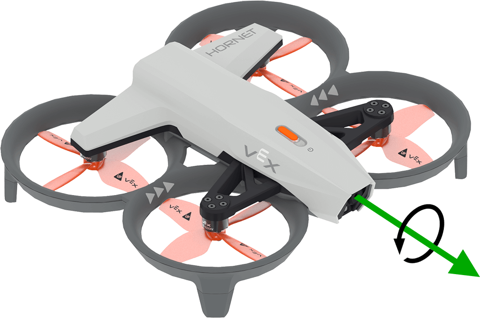

get_roll#
get_roll 返回无人机的横滚角,范围为 –180.0 至 180.0 度,返回值为浮点数。
下图用箭头表示滚动的正向旋转方向。
一架VEX AIR无人机,机头朝向右下角,机头伸出一个绿色箭头。绿色箭头周围有一个黑色弯箭头,指向逆时针方向,表示正滚转方向。
用法:
drone.inertial.get_roll()
参数
描述
该方法没有参数。
# Display the roll angle as you rotate the drone by hand
while True:
    controller.screen.print("Roll: ")
    controller.screen.print(drone.inertial.get_roll())
    wait(0.2, SECONDS)

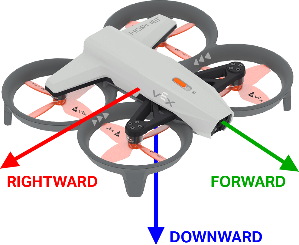

get_acceleration#
get_acceleration 返回无人机在指定方向上的加速度。返回值表示速度的变化率,以g ( 1g ≈ 9.81 m/s ² )为单位,浮点数范围为-4.00至4.00。
下图用箭头表示向前和向右的正加速度方向,向下的负加速度方向。
图中展示了一架 VEX AIR 无人机,一支绿色箭头从无人机机头向前延伸,标注为“向前”;一支蓝色箭头从无人机底部中央向下延伸,标注为“向下”;一支红色箭头从无人机右侧的 VEX 标志旁向外延伸,标注为“向右”。
用法:
drone.inertial.get_acceleration(type)
参数
描述
type
要报告的加速度方向:
  • DOWNWARD
  • FORWARD
  • RIGHTWARD
# Display the acceleration as the drone takes off
drone.take_off(500, wait=False)
while True:
    controller.screen.print(drone.inertial.get_acceleration(DOWNWARD))
    wait(5, MSEC)

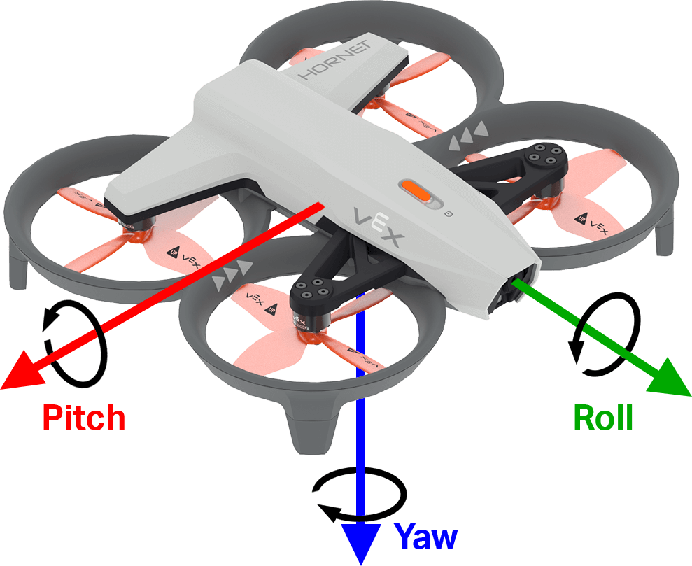

get_turn_rate#
get_turn_rate 返回无人机绕指定轴旋转的角速度。返回值以度每秒(dps)为单位,为 –1000.00 至 1000.00 dps 范围内的浮点数。
下图使用箭头显示横滚、俯仰和偏航的正旋转方向。
图中显示了一架带有方向箭头的 VEX AIR 无人机。绿色箭头从无人机机头延伸而出,其周围环绕着一个黑色弯曲箭头,逆时针方向指向,并标注为“横滚 (Roll)”。蓝色箭头从无人机底部中心延伸而出,其周围环绕着一个黑色弯曲箭头,顺时针方向指向,并标注为“偏航 (Yaw)”。红色箭头从无人机右侧 VEX 标志旁延伸而出,其周围环绕着一个黑色弯曲箭头,逆时针方向指向,并标注为“俯仰 (Pitch)”。
用法:
drone.inertial.get_turn_rate(axis)
参数
描述
axis
要报告的姿态方向:
  • YAW
  • ROLL
  • PITCH
# Display the drone turn rate as it is rotated by hand.
while True:
    controller.screen.set_cursor(7, 1)
    controller.screen.print(drone.inertial.get_turn_rate(ROLL))
