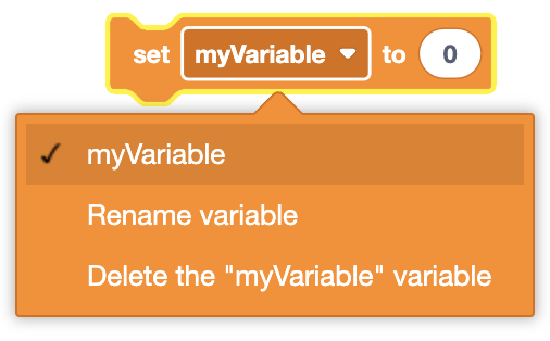

Establecer variable numérica#
El bloque Establecer variable numérica se utiliza para asignar un valor determinado a una variable numérica. Las variables se crean con alcance global por defecto.
establecer de [myVariable v] a [0]
Seleccione la variable numérica que desea usar. Las variables numéricas también se pueden renombrar o eliminar.
Un bloque de codificación con muescas de color naranja con un menú desplegable abierto, que muestra opciones para seleccionar 'myVariable', cambiar el nombre de la variable o eliminar la variable 'myVariable'.
El bloque Establecer variable numérica puede aceptar decimales, números enteros o bloques numéricos.

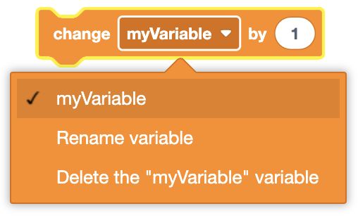

Cambiar variable numérica#
El bloque Cambiar variable numérica se utiliza para cambiar una variable según el valor dado.
cambiar [myVariable v] por (1)
Elija qué variable numérica utilizar (la variable seleccionada también se puede renombrar o eliminar).
Un bloque de codificación con muescas de color naranja con el texto 'cambiar miVariable en 1' y un menú desplegable expandido debajo, que muestra opciones para seleccionar 'miVariable', cambiar el nombre de la variable o eliminar la variable 'miVariable'.
El bloque Cambiar variable numérica puede aceptar decimales, números enteros o bloques numéricos.

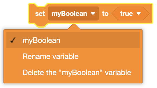

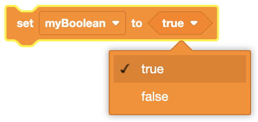

Establecer variable booleana#
El bloque Establecer variable booleana se utiliza para asignar un valor determinado a una variable booleana. Las variables se crean con alcance global por defecto.
establecer de [myBoolean v] a <true v>
Seleccione la variable booleana que desea usar. Las variables booleanas también se pueden renombrar o eliminar.
Un bloque de codificación con muescas con el texto 'establecer myBoolean como verdadero' con menús desplegables para el nombre de la variable y el valor booleano, y un menú desplegable abierto que muestra opciones para cambiar el nombre o eliminar la variable.
Elija un valor booleano.
Un bloque de codificación con muescas con el texto 'establecer myBoolean en verdadero' con menús desplegables para el nombre de la variable y el valor booleano, y un menú desplegable abierto que muestra las opciones 'verdadero' (seleccionado) y 'falso' para el valor booleano.
El bloque Establecer variable booleana puede aceptar bloques con forma hexagonal (de seis lados).

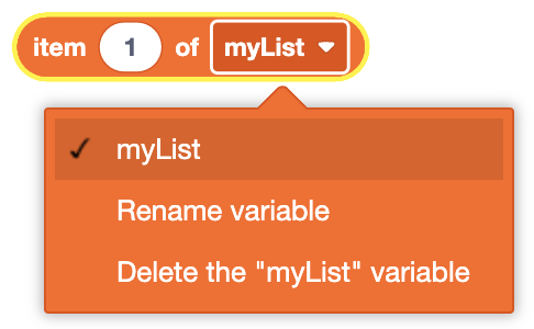

Elemento de lista#
El bloque Elemento de lista se utiliza para informar el valor de un elemento en una lista.
(artículo (1) de [myList v])
Elige qué lista usar. También puedes renombrarla o eliminarla.
Un bloque de código redondeado denominado "elemento 1 de miLista", con el "1" en una burbuja blanca y "miLista" en un menú desplegable. Debajo del bloque, se expande un menú desplegable naranja con las opciones: "miLista" (seleccionado), "Cambiar nombre de variable" y "Eliminar la variable "miLista"."
Introduzca el número de la posición del elemento en la lista. Aquí se informa el segundo elemento de la lista (elemento 2).
El bloque Elemento de lista puede aceptar decimales, números enteros o bloques numéricos.
En este ejemplo, la lista cardinalHeadings almacena los grados norte, este, sur y oeste. El tren motriz gira hacia el elemento 3, configurado a 180 grados.
cuando empezó
establecer [cardinalHeadings v] a (0) (90) (180) (270)
girar hacia el rumbo (artículo (3) de [cardinalHeadings v]) grados ▶

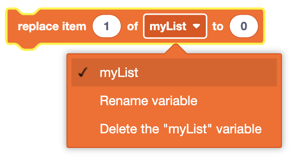

Reemplazar elemento de la lista#
El bloque Reemplazar elemento de lista se utiliza para actualizar un elemento de la lista a un nuevo valor.
reemplazar el elemento (1) de [myList v] a (1)
Un bloque de codificación denominado 'reemplazar el elemento 1 de myList por 0' con un menú desplegable expandido debajo, que muestra opciones para seleccionar 'myList', 'Cambiar nombre de variable' o 'Eliminar la variable "myList"'.
El bloque Reemplazar elemento de lista puede aceptar decimales, números enteros o bloques numéricos.
En este ejemplo, solo el elemento 2 de la lista «cardinalHeadings» se reemplaza por «90». El tren motriz girará entonces a un rumbo de «90».
cuando empezó
reemplazar el elemento (2) de [cardinalHeadings v] a (2)
girar hacia el rumbo (artículo (2) de [cardinalHeadings v]) grados ▶

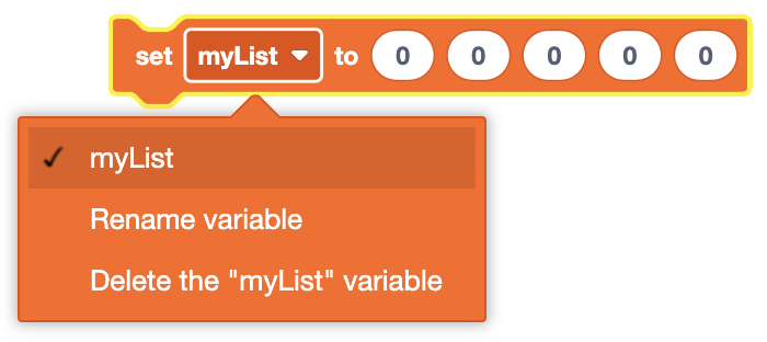

Elemento de la lista de conjuntos#
El bloque Establecer elemento de lista se utiliza para asignar a cada elemento de la lista los valores introducidos. Las variables se crean con alcance global por defecto.
establecer [myList v] a (0) (0) (0) (0) (0)
Seleccione la lista 2D que desea usar. También puede renombrarla o eliminarla.
Un bloque de codificación que dice 'establecer myList en 0, 0, 0, 0, 0' con un menú desplegable abierto que muestra las opciones: myList, Cambiar nombre de variable, Eliminar la variable 'myList'.
El bloque Elemento de lista de conjuntos puede aceptar decimales, números enteros o bloques numéricos.
cuando empezó

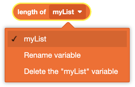

Longitud de la lista#
El bloque Longitud de la lista se utiliza para informar la cantidad de elementos en una lista.
(longitud de [myList v] :: list)
Elige qué lista usar. La lista 2D también se puede renombrar o eliminar.
Un bloque de codificación redondeado que muestra 'longitud de myList' en naranja, con un menú desplegable abierto que muestra opciones para seleccionar, renombrar o eliminar la variable 'myList'.
El bloque de reportero Longitud de lista encaja en bloques que aceptan espacios circulares.
En este ejemplo, la longitud de la lista ‘cardinalHeadings’ se imprimirá en la consola.

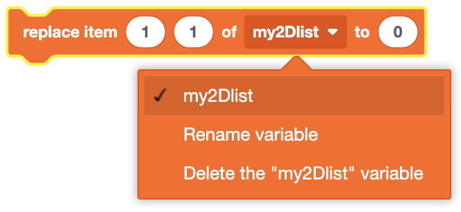

Reemplazar elemento de lista 2D#
El bloque Reemplazar elemento de lista 2D se utiliza para actualizar un elemento de la lista 2D a un nuevo valor.
reemplazar elemento (1)(1) de [my2Dlist v] a (0)
Un bloque de codificación naranja con el texto 'reemplazar el elemento 1 1 de my2Dlist a 0', con un menú desplegable abierto que muestra opciones para la variable 'my2Dlist', así como opciones para cambiar el nombre o eliminar la variable.
El bloque Reemplazar elemento de lista 2D puede aceptar decimales, números enteros o bloques numéricos.
En este ejemplo, el tren motriz avanzará durante 2 segundos. Registrará la coordenada Y actual del robot en la segunda columna de la primera fila de su lista 2D “moveCoordinates” antes de detenerse.

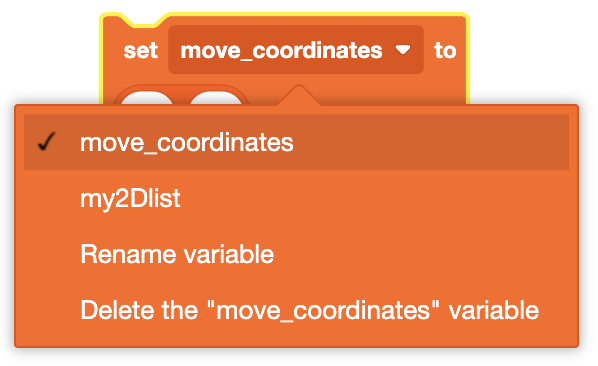

Establecer elemento de lista 2D#
El bloque Establecer elemento de lista 2D se utiliza para asignar a cada elemento de la lista 2D los valores introducidos. Las variables se crean con alcance global por defecto.
establecer [move_coordinates v] a ((0)(0)) ((0)(0))
Un bloque de código naranja con la etiqueta "establecer coordenadas_de_movimiento" en" con un menú desplegable abierto debajo. El menú desplegable muestra las opciones: "coordenadas_de_movimiento" (seleccionado), "my2Dlist", "Renombrar variable" y "Eliminar la variable "coordenadas_de_movimiento"."
El bloque Establecer elemento de lista 2D puede aceptar decimales, números enteros o bloques numéricos.

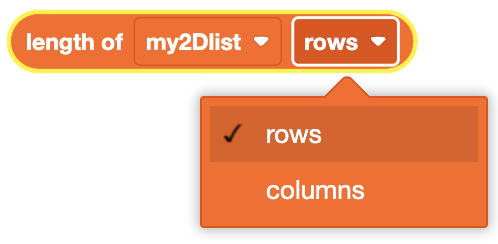

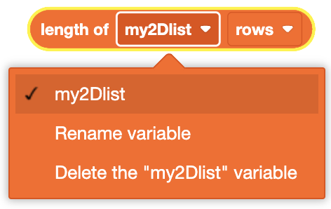

Longitud de la lista 2D#
El bloque Longitud de lista 2D se utiliza para informar la cantidad de filas o columnas en una lista 2D.
(longitud de [my2Dlist v] [rows v])
Un bloque de codificación redondeado y naranja denominado 'longitud de las filas de my2Dlist' con un menú desplegable expandido que muestra las opciones 'my2Dlist', 'Cambiar nombre de variable' y 'Eliminar la variable "my2Dlist"'.
Seleccione el valor que desea reportar. La lista 2D puede reportar filas o columnas.
Un bloque de codificación redondeado, de color naranja, denominado 'longitud de las filas de my2Dlist' con el menú desplegable 'filas' expandido, mostrando las opciones 'filas' y 'columnas', con 'filas' seleccionada.
El bloque de reportero Longitud de lista 2D encaja en bloques que aceptan espacios circulares.
En este ejemplo, el Robot imprimirá cuántas filas hay en la lista 2D ‘moveCoordinates’.
