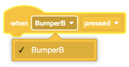

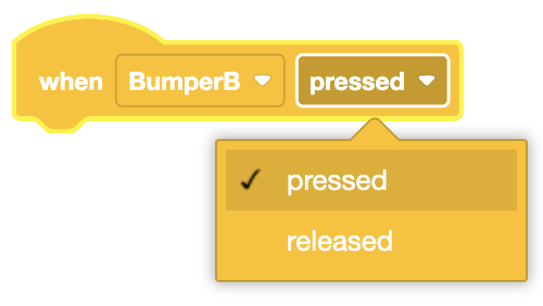

Cuando parachoques#
El bloque Cuando Bumper se usa para ejecutar la pila de bloques adjunta cuando se presiona o suelta el sensor del interruptor Bumper seleccionado.
cuando [BumperB v] [presionado v]
Elige qué parachoques usar. ◀ Un bloque amarillo con muescas etiquetado 'cuando se presionó BumperB' con un menú desplegable abierto que muestra 'BumperB' seleccionado.
Seleccione qué acción activará el evento: presionado o liberado.
Un bloque con muescas de color amarillo etiquetado como 'cuando se presionó BumperB' con un menú desplegable abierto que muestra 'presionado' seleccionado y 'soltado' como una opción.
En este ejemplo, cuando se presiona el sensor del interruptor del parachoques, se imprimirá un mensaje en el cerebro.
imprimir [Bumper has been pressed.] en [Brain v] ◀ y coloque el cursor en la siguiente fila

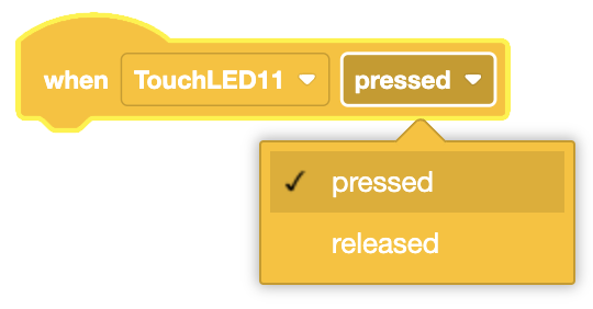

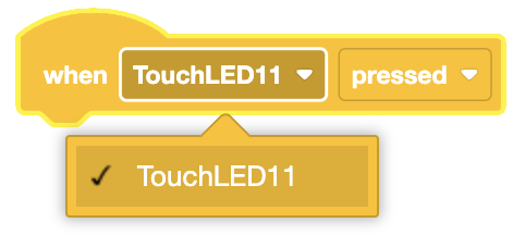

Cuando toque el LED#
El bloque Cuando se toca LED se utiliza para ejecutar el LED táctil VEX IQ seleccionado cuando se presiona o se suelta.
cuando [TouchLED 11 v] [presionado v]
Elige qué LED táctil utilizar.
Un bloque con muescas de color amarillo etiquetado 'cuando se presionó TouchLED11' con un menú desplegable expandido para mostrar la opción seleccionada 'TouchLED11' debajo de la selección del sensor.
Un bloque con muescas de color amarillo con la etiqueta 'cuando se presionó TouchLED11' con un menú desplegable expandido para mostrar las opciones 'presionado' y 'liberado', con 'presionado' seleccionado.
En este ejemplo, cuando se presiona el LED táctil, se imprimirá un mensaje en el cerebro.
imprimir [Touch LED was pressed.] en [Brain v] ◀ y coloque el cursor en la siguiente fila

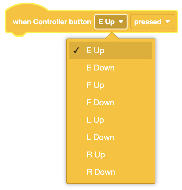

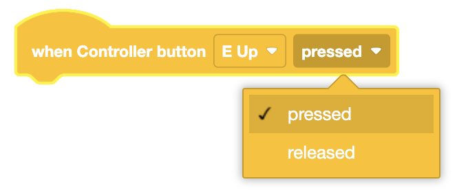

Cuando el botón del controlador#
El bloque Cuando se presiona el botón del controlador se usa para ejecutar la pila de bloques adjunta cuando se presiona o se suelta el botón del controlador IQ (1.ª generación) seleccionado.
cuando el botón del controlador [E ▲ v] [presionado v]
En este ejemplo, al presionar el botón R ▲ en el controlador IQ (1.ª generación), se imprimirá un mensaje en la pantalla del cerebro.
cuando el botón del controlador [R ▲ v] [presionado v]
imprimir [R ▲ button was pressed!] en [Brain v] ◀ y coloque el cursor en la siguiente fila

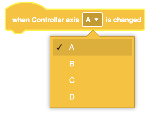

Cuando el eje del controlador#
El bloque Cuando el eje del controlador se usa para ejecutar la pila de bloques adjunta cuando se mueve el eje del joystick del controlador IQ (1.ª generación) seleccionado.
Cuando se cambia el eje [A v] del controlador
Elija qué eje del joystick del controlador IQ (1.ª generación) desea utilizar.
Un bloque con muescas de color amarillo etiquetado 'cuando se cambia el eje A del controlador', con un menú desplegable abierto, que muestra las opciones A, B, C y D, con A seleccionada.
En este ejemplo, al mover el eje del joystick D en el controlador IQ (1.ª generación), se imprimirá un mensaje.
Cuando se cambia el eje [D v] del controlador
imprimir [Axis D has changed.] en [Brain v] ◀ y coloque el cursor en la siguiente fila

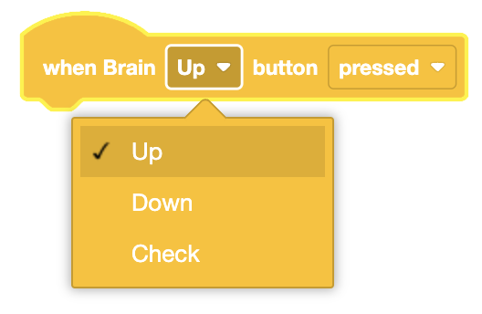

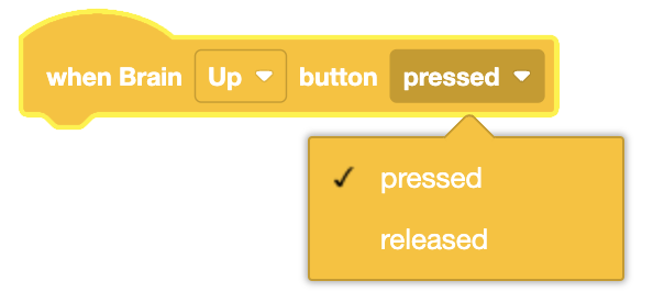

Cuando el botón cerebral#
El bloque Cuando se presiona el botón cerebral se usa para ejecutar la pila de bloques adjunta cuando se presiona o se suelta el botón cerebral IQ (1.ª generación) seleccionado.
cuando Cerebro [▲ v] botón [presionado v]
En este ejemplo, al presionar el botón derecho del cerebro se imprimirá un mensaje en la pantalla del cerebro.
imprimir [▲ Brain Button was pressed.] en [Brain v] ◀ y coloque el cursor en la siguiente fila

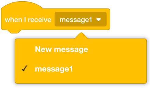

Cuando recibo#
El bloque Cuando recibo se utiliza para ejecutar la pila de bloques adjunta cuando se recibe el mensaje seleccionado de un mensaje transmitido.
cuando recibo [message1 v]
Elige el mensaje que quieres escuchar. También puedes crear un nuevo mensaje.
Un bloque amarillo con muescas etiquetado 'cuando recibo el mensaje1' con un menú desplegable abierto que muestra las opciones 'Nuevo mensaje' y 'mensaje1', con 'mensaje1' seleccionado.
En este ejemplo, el código comprobará continuamente si se presionó el parachoques del sensor izquierdo. Una vez presionado, el bloque Cuando recibo se activará al recibir el mensaje bumper_press.
cuando empezó
para siempre
si <[LeftBumper v] presionado?> entonces
transmisión [bumper_press v]
fin
fin
cuando recibo [bumper_press v]
imprimir [Bumper has been pressed] ▶

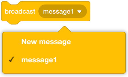

Transmisión#
El bloque Transmisión se utiliza para transmitir un mensaje para activar cualquier pila que comience con un bloque Cuando recibo que escuche el mensaje transmitido.
transmisión (message1 v)
La pila que envía la transmisión continuará ejecutando bloques al mismo tiempo que otras pilas que reciben el mensaje transmitido.
Elige el mensaje que quieres difundir. También puedes crear un nuevo mensaje.
Un bloque amarillo con muescas denominado 'mensaje de difusión1' con un menú desplegable redondeado expandido, que muestra opciones para 'Nuevo mensaje' y 'mensaje1', con 'mensaje1' seleccionado.
En este ejemplo, el código comprobará continuamente si se presionó el parachoques del sensor izquierdo. Una vez presionado, el bloque Transmitir activará el bloque Cuando recibo con el mensaje bumper_press.

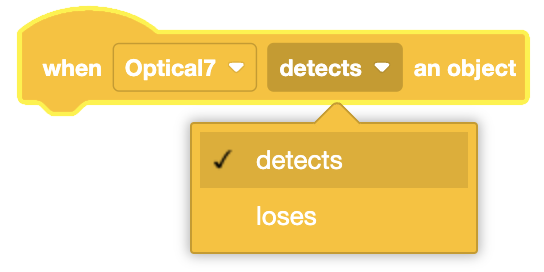

Cuando el sensor óptico#
El bloque Cuando hay sensor óptico se utiliza para ejecutar la pila de bloques adjunta cuando el sensor óptico seleccionado detecta o pierde un objeto.
cuando [Optical 7 v] [detects v] un objeto
Elija un sensor óptico.
Un bloque amarillo con muescas y un menú desplegable bajo “Optical7” que indica/_static/img/events/when_optical_sensor_device.pngestá seleccionado. El bloque indica “cuando Optical7 detecta un objeto”, lo que indica un disparador cuando el sensor Optical7 detecta un objeto.
Elija si el evento Cuando el sensor óptico detecta/pierde se activa cuando el sensor detecta un objeto o pierde un objeto.
Un bloque amarillo con muescas y un menú desplegable bajo "Detecta" indica que esta opción está seleccionada. El bloque indica "cuando Optical7 detecta un objeto", lo que indica un disparador cuando el sensor Optical7 detecta un objeto. El menú desplegable ofrece la opción de cambiar a "pierde" en lugar de "detecta".
En este ejemplo, una vez que el sensor óptico haya detectado un objeto, se imprimirá un mensaje en el cerebro.
imprimir [Optical Sensor has detected an object.] en [Brain v] ◀ y coloque el cursor en la siguiente fila
