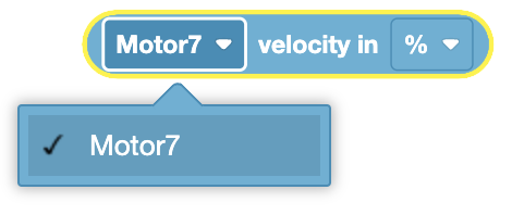

Velocidad del motor#
El bloque Velocidad del motor se utiliza para informar la velocidad actual de un motor inteligente IQ o del primer motor de un grupo de motores.
([Motor 7 v] velocidad en [% v])
El bloque Velocidad del motor informa un rango de -100% a 100% o -600 rpm a 600 rpm.
Elija qué motor o grupo de motores utilizar.
La imagen muestra un bloque redondeado azul claro de un entorno de programación basado en bloques con el texto "Velocidad del Motor7 en %" y pequeñas flechas hacia abajo junto a "Motor7" y "%.". Debajo de este bloque hay un menú desplegable azul claro con una marca de verificación junto a "Motor7", lo que indica que esta opción está seleccionada.
Seleccione las unidades en las que desea informar, porcentaje (%) o rpm.
La imagen muestra un bloque azul claro redondeado de un entorno de programación basado en bloques con el texto “Velocidad del Motor7 en %” y pequeñas flechas hacia abajo junto a “Motor7” y “%”. Debajo del bloque hay un menú desplegable con opciones para “%” y “rpm”, con “%” seleccionado, como lo indica una marca de verificación/_static/img/sensing/motor_velocity_units.png
En este ejemplo, el motor girará hacia adelante durante 1 segundo antes de que su velocidad actual se imprima en la pantalla del cerebro.
cuando empezó
[Spin Motor 7 forward for 1 second.]
girar [Motor 7 v] [adelante v]
esperar (1) segundos
[Print Motor7's current velocity in rpm.]
imprimir ([Motor 7 v] velocidad en [rpm v]) en [Brain v] ▶

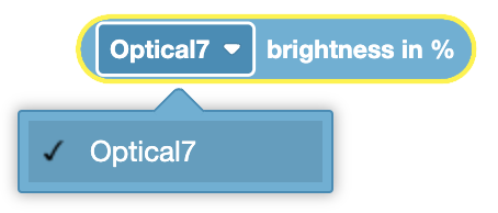

Brillo óptico#
El bloque Brillo óptico se utiliza para informar la cantidad de luz detectada por el sensor óptico.
(brillo ocular en %)
El bloque Brillo óptico informa un valor numérico del 0% al 100%.
Si se detecta una gran cantidad de luz, se informará un valor de brillo alto.
Una pequeña cantidad de luz detectada informará un valor de brillo bajo.
Elija qué sensor óptico utilizar.
La imagen muestra un bloque azul redondeado con la etiqueta "Brillo de Optical7 en %". Este bloque parece formar parte de una interfaz de codificación visual, donde se selecciona "Optical7" en un menú desplegable. Probablemente se utiliza para obtener o configurar el nivel de brillo de un sensor óptico llamado "Optical7", cuyo valor se expresa como porcentaje.
En este ejemplo, el sensor óptico imprimirá el valor de brillo actual en la pantalla del cerebro.
