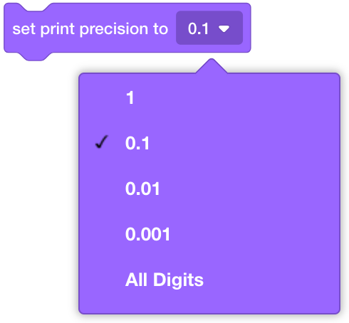

Establecer la precisión de impresión#
El bloque Establecer precisión de impresión se utiliza para establecer la cantidad de dígitos que aparecen después del punto decimal cuando se utilizan bloques de impresión para imprimir variables y valores en la Consola de impresión.
establecer la precisión de impresión a [0.1 v]
Elija el nivel de precisión con que se imprimirán en la pantalla los bloques de reporteros insertados.
  • Unos (1) (Predeterminado)
  • Décimas (0,1)
  • Centésimas (0,01)
  • Milésimas (0,001)
  • Todos los dígitos (0,000001)
Imagen que muestra el bloque "Establecer precisión de impresión" utilizado para ajustar los decimales en la Consola de impresión para las salidas del Robot VR.
En este ejemplo, la precisión de impresión se establece en centésimas antes de imprimir la rotación de la unidad actual del robot VR.
cuando empezó
establecer la precisión de impresión a [0.01 v]
imprimir (rotación de la unidad en grados) ▶

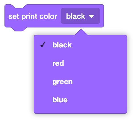

Establecer el color de impresión#
El bloque Establecer color de impresión se utiliza para establecer el color del texto que se imprime en la Consola de impresión.
establecer color de impresión [negro v]
Seleccione el color para imprimir:
  • negro
  • rojo
  • verde
  • azul
Imagen que muestra opciones para configurar el color de impresión en una interfaz de programación para la Consola de impresión.
En este ejemplo, el código imprimirá “Hola” en color rojo.
establecer color de impresión [rojo v]
imprimir [Hello] ▶
Cualquier bloque Imprimir utilizado después del bloque Establecer color de impresión se imprimirá en el color configurado más recientemente dentro del programa.
Ejemplo de configuración del color y la precisión de impresión en un entorno de codificación para la consola de impresión de VR Robot.

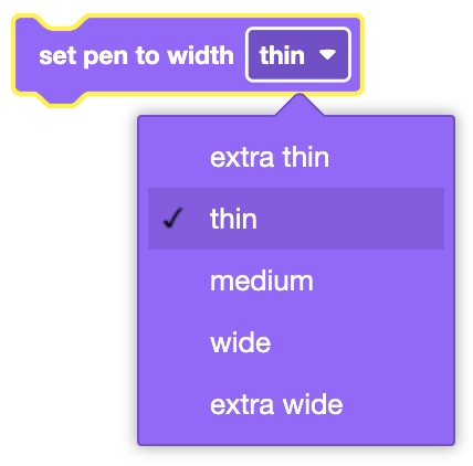

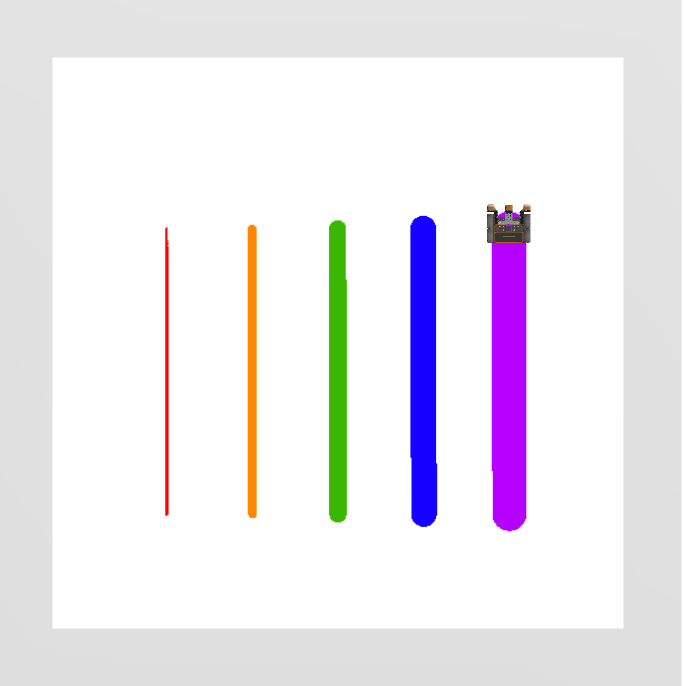

Establecer el ancho del lápiz#
El bloque Establecer ancho del lápiz se utiliza para establecer el ancho de la línea que dibujará el lápiz VR.
establecer el lápiz con ancho [thin v]
Selecciona el ancho del lápiz de realidad virtual. Por defecto, el lápiz de realidad virtual es fino.
Menú desplegable para configurar el ancho del lápiz en un entorno de programación de VR, que muestra varias opciones de ancho.
Este es un ejemplo de cómo se ven los diferentes anchos en el patio de recreo. De izquierda a derecha, se muestran extrafino, fino, medio, ancho y extraancho.
Imagen que muestra diferentes anchos de lápiz para el VR Pen: extra fino, fino, mediano, ancho y extra ancho en el área de juegos.
En este ejemplo, el ancho del lápiz VR se establece en “extra ancho” antes de dibujar una línea de 400 milímetros.

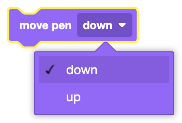

Mover el bolígrafo#
El bloque Mover lápiz se utiliza para establecer la posición del lápiz VEX VR.
mover pluma [abajo v]
Seleccione la posición del lápiz VR:
  • arriba - el lápiz no dibujará una línea en la pizarra.
  • abajo: el lápiz dibujará una línea de color en el tablero.
Imagen que muestra el bloque "Mover lápiz" utilizado para posicionar el lápiz VEX VR para dibujar en el área de juegos.
En este ejemplo, el lápiz VR cae y dibuja una línea a lo largo del área de juegos.
cuando empezó
unidad [adelante v] para (500) [mm v] ▶

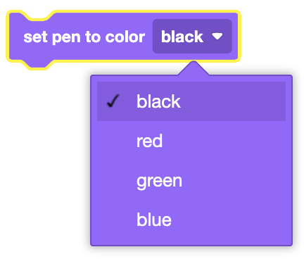

Configurar el lápiz para colorear#
El bloque Establecer color del lápiz se utiliza para establecer el color del lápiz VEX VR.
Poner el lápiz en color [negro v]
Seleccione el color de la línea que se dibujará.
  • negro
  • rojo
  • verde
  • azul
Icono para configurar el color del lápiz VEX VR en la consola de impresión, con opciones de selección de color.
En este ejemplo, el color del lápiz se establecerá en verde y luego se dibujará una línea.
cuando empezó
Poner el lápiz en color [verde v]

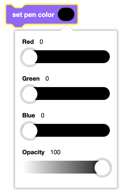

Establecer el color del lápiz#
El bloque Establecer color del lápiz se utiliza para establecer el color del lápiz VEX VR con un color específico.
Con los controles deslizantes, seleccione los valores de rojo, verde y azul para el color que desea crear. El valor numérico aparecerá junto al color (de 0 a 255).
La opacidad describe la transparencia del color. La opacidad del color del lápiz se puede seleccionar con el control deslizante inferior.
Imagen que muestra las opciones para configurar el color, el ancho y la configuración de impresión del lápiz en una interfaz de programación para VR Robot.
La ventana de color se actualizará para mostrar el color final que el lápiz dibujará en el área de juegos y el color también aparecerá en la parte superior del lápiz en el robot VR una vez que se ejecute el proyecto.
En este ejemplo, el color se ha establecido en rosa antes de que el robot VR dibuje una línea.
cuando empezó
establecer el color del bolígrafo (::#D900D9)

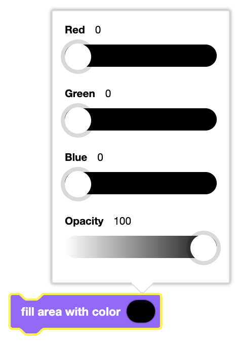

Rellenar el área con color#
El bloque Rellenar área con color rellenará la forma de aquello sobre lo que se encuentre el lápiz VR, por ejemplo:
../../_images/fill_line_grid.png
../../_images/fill_grid_square.png
../../_images/whole_floor.png
Líneas de cuadrícula
Cuadrícula
En los patios de juego sin cuadrícula, llena todo el piso del patio de juegos.
Cada patio de juegos tiene una cuadrícula de diferentes tamaños que se puede ver mirando los Detalles del campo.
rellenar el área con el color (::#000)
Ilustración del bloque "Rellenar área con color" para colorear secciones en el VEX VR Playground.
La ventana de color se actualizará para mostrar el color final que el lápiz dibujará en el patio de juegos.
En este ejemplo, la parte inferior del patio de recreo se rellenará con el color naranja.
cuando empezó
rellenar el área con el color (::#DD6600)
