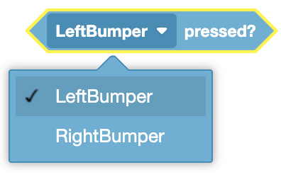

Parachoques prensado#
El bloque Parachoques presionado se utiliza para informar si el interruptor de parachoques está presionado.
<[LeftBumper v] presionado?>
El bloque Parachoques presionado informa Verdadero si se presiona el interruptor de parachoques.
El bloque Parachoques presionado informa Falso si el interruptor de parachoques no está presionado.
Elige qué interruptor de parachoques utilizar.
El bloque booleano Presionando parachoques se utiliza en bloques con espacios hexagonales (de seis lados).
En este ejemplo, el robot de RV avanzará mientras comprueba constantemente si se ha presionado el sensor del parachoques derecho. Si se presiona el sensor, el tren motriz se detendrá.
cuando empezó
unidad [adelante v]
para siempre
si <[RightBumper v] presionado?> entonces
deja de conducir
fin

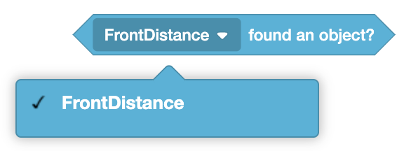

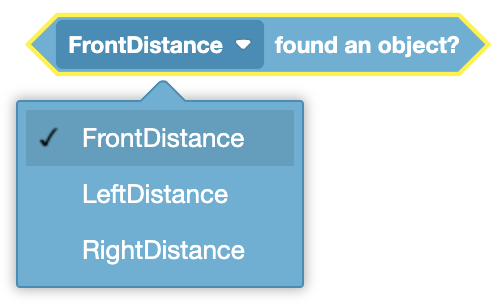

Distancia del objeto encontrado#
El bloque distancia encontrada del objeto se utiliza para informar si el sensor de distancia incorporado ha encontrado un objeto delante del robot.
<[FrontDistance v] Encontraste un objeto?>
Elija qué sensor de distancia utilizar.
El robot VR base solo tiene acceso al sensor de distancia Frontal.
El robot VR+ tiene acceso a los sensores de distancia Frontal, Izquierdo y Derecho.
El bloque Objeto encontrado a distancia informa Verdadero cuando el sensor de distancia incorporado detecta un objeto o una superficie dentro de su campo de visión y dentro de los 3000 mm del sensor.
El bloque Objeto encontrado a distancia informa Falso cuando el sensor de distancia incorporado no detecta un objeto o superficie dentro de los 3000 mm.
El bloque Objeto encontrado a distancia se utiliza en bloques con espacios hexagonales (de seis lados).
En este ejemplo, el robot de realidad virtual girará a la derecha indefinidamente hasta que el sensor ocular frontal detecte un objeto. Al detectarlo, dejará de girar e imprimirá la distancia entre el sensor y el objeto en milímetros.
cuando empezó
turno [derecha v]
esperar hasta <[FrontDistance v] Encontraste un objeto?>
deja de conducir
imprimir ([FrontDistance v] in [mm v]) ▶

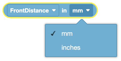

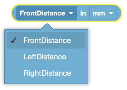

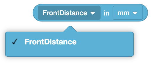

Distancia desde#
El bloque distancia desde se utiliza para informar la distancia del objeto más cercano.
Elija si el bloque Distancia desde se expresa en milímetros o pulgadas.
El bloque Distancia desde se utiliza dentro de bloques con espacios circulares.

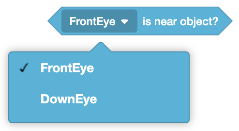

Sensor ocular de objeto cercano#
El bloque Sensor ocular cercano a objeto se utiliza para informar si el sensor ocular de color está lo suficientemente cerca de un objeto para detectar un color.
<[FrontEye v] está cerca del objeto?>
Elija qué sensor ocular utilizar.
El bloque Sensor de ojo cerca de objeto informa Verdadero cuando el sensor de color está cerca de un objeto que tiene colores detectables.
El bloque Sensor de ojo cerca de objeto informa Falso cuando el sensor de color no está lo suficientemente cerca de un objeto con colores detectables.
El bloque Sensor ocular de objeto cercano se utiliza en bloques con espacios hexagonales (de seis lados).
En este ejemplo, el robot VR avanzará hasta que el sensor ocular frontal esté lo suficientemente cerca del objeto para detectar un color; luego, el tren motriz se detendrá.
cuando empezó
unidad [adelante v]
esperar hasta <[FrontEye v] está cerca del objeto?>
deja de conducir

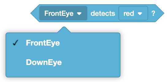

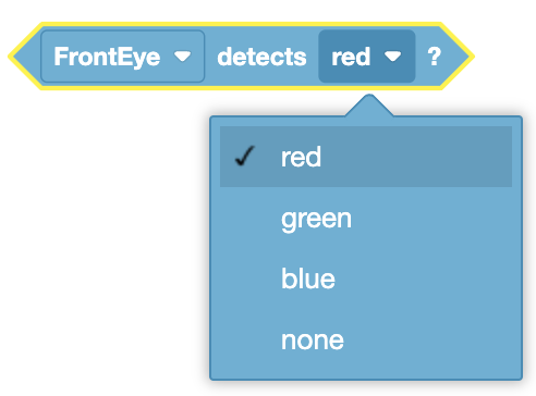

El sensor ocular detecta el color#
El bloque El sensor ocular detecta color se utiliza para informar si uno de los ojos del sensor de color detecta un color específico.
<[FrontEye v] detecta [rojo v]?>
Elige qué color quieres detectar.
El bloque Sensor ocular detecta color informa Verdadero cuando el sensor de color del ojo detecta el color seleccionado.
El bloque Sensor ocular detecta color informa Falso cuando el sensor de color del ojo detecta un color diferente al seleccionado.
El bloque Sensor ocular detecta el color se utiliza en bloques con espacios hexagonales (de seis lados).
En este ejemplo, el robot de RV avanzará hasta que el sensor ocular frontal detecte un objeto verde. Cuando el sensor ocular frontal detecte un objeto verde, el robot de RV girará 90 grados a la derecha.
cuando empezó
unidad [adelante v]
esperar hasta <[FrontEye v] detecta [verde v]?>
girar [derecha v] por (90) grado ▶

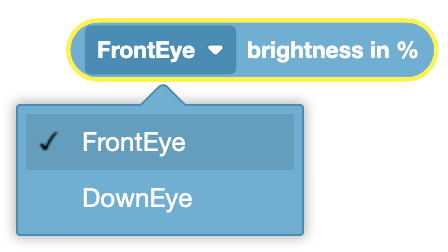

Brillo del color#
El bloque Brillo de color se utiliza para informar el brillo de un objeto desde uno de los ojos del sensor de color.
([FrontEye v] brillo en %)
El bloque Brillo de color indica el brillo de un objeto. Los objetos blancos tendrán un brillo del 100 %, mientras que los negros tendrán un brillo del 0 %. Los demás colores tendrán un brillo entre estos valores.
El bloque Brillo de color se utiliza en bloques con espacios circulares.
En este ejemplo, el robot VR avanzará hasta que el sensor ocular frontal esté lo suficientemente cerca para detectar el color del objeto, luego se detendrá e imprimirá el brillo actual del objeto.
cuando empezó
unidad [adelante v]
deja de conducir
imprimir ([FrontEye v] brillo en %) ▶

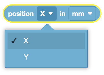

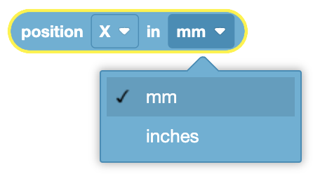

Posición#
El bloque Posición se utiliza para informar la posición de las coordenadas X o Y del robot VR.
(posición [X v] en [mm v])
Elija si desea devolver la coordenada X o la coordenada Y.
Elija si el valor se informa en mm o pulgadas.
El bloque Posición se utiliza en bloques con espacios circulares.
En este ejemplo, la posición Y actual del robot VR en milímetros se imprimirá en la consola de impresión.
cuando empezó
imprimir (posición [Y v] en [mm v]) ▶
