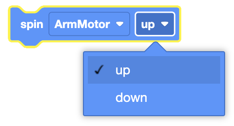

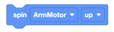

Spin#
El bloque Spin se utiliza para girar un motor indefinidamente.
Este es un bloque sin espera y permite que cualquier bloque posterior se ejecute sin demora.
girar [ArmMotor v] [arriba v]
Seleccione en qué dirección se moverá el motor.
Imagen que ilustra el bloque Spin para el control del motor en VEXcode VR, demostrando la dirección y el funcionamiento del motor.

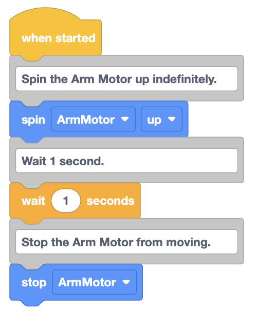

En este ejemplo, el motor del brazo girará en dirección hacia arriba durante 1 segundo antes de detenerse.
cuando empezó
[Spin the Arm Motor up indefinitely.]
[Wait 1 second.]
esperar (1) segundos
[Stop the Arm Motor from moving.]
parada [ArmMotor v]

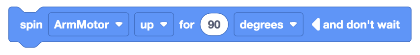

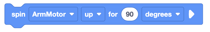

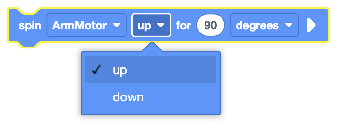

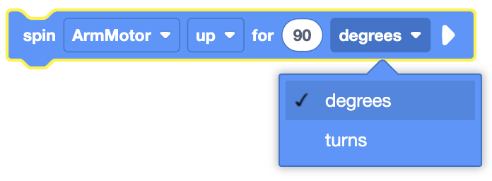

Spin for#
El bloque Girar por se utiliza para girar un motor durante una distancia determinada.
Este puede ser un bloque sin espera o en espera dependiendo de si se utiliza la opción y no esperar.
girar [ArmMotor v] [arriba v] por [90] [grados v] ▶
Imagen que representa el bloque VEXcode VR Spin utilizado para controlar la dirección del motor y la duración del movimiento en la programación.
Establezca la distancia que girará el motor ingresando un valor y eligiendo la unidad de medida (grados o vueltas).
Imagen que muestra el VEXcode VR Spin para el bloque utilizado para controlar el movimiento del motor en el Mars Math Expedition Playground.
Por defecto, el bloque Girar durante bloqueará la ejecución de los bloques subsiguientes hasta que finalice. Al expandir el bloque Girar durante para mostrar y no esperar, los bloques continuarán ejecutándose mientras el motor esté en movimiento.
girar [ArmMotor v] [arriba v] por [90] [grados v] ◀ y no esperes

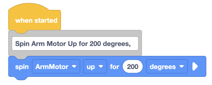

En este ejemplo, el motor del brazo girará hacia arriba durante 200 grados.
cuando empezó
[Sping Arm Motor Up for 200 degrees.]
girar [ArmMotor v] [arriba v] por [200] [grados v] ▶

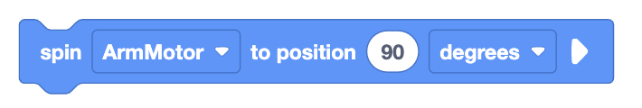

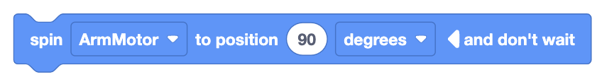

Spin to position#
El bloque Girar a posición se utiliza para girar un motor a una posición establecida.
girar [ArmMotor v] a la posición [90] [grados v] ▶

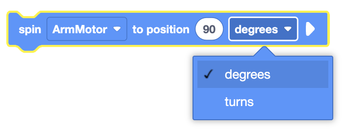

Imagen del bloque Girar a posición de VEXcode VR, que ilustra el control del motor para un movimiento preciso en la programación robótica.
Por defecto, el bloque Girar a posición bloqueará la ejecución de los bloques subsiguientes hasta que finalice. Al expandir el bloque Girar a posición para mostrar y no esperar, los bloques continuarán ejecutándose mientras el motor esté en movimiento.
girar [ArmMotor v] a la posición [90] [grados v] ◀ y no esperes

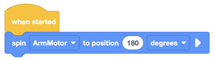

En este ejemplo, el motor girará a la posición de 180 grados.
cuando empezó
girar [ArmMotor v] a la posición [180] [grados v] ▶

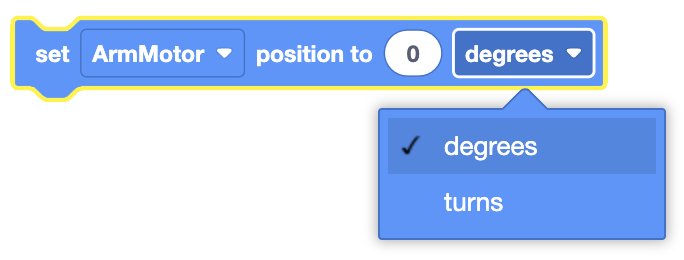

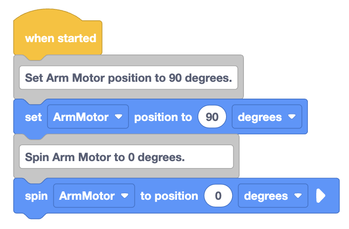

Set Motor position#
El bloque Establecer posición del motor se utiliza para establecer la(s) posición(es) del codificador de un motor en el valor ingresado.
Establezca la posición [ArmMotor v] en [0] [grados v]
Establezca la unidad de medida a utilizar, grados o vueltas.
Ilustración de la unidad de posición del motor VEXcode VR utilizada en la programación de robots para control de movimiento y configuraciones de posición del motor.
En este ejemplo, la posición del codificador del motor se establece en 90 grados antes de que el motor gire a la posición de 0 grados.
cuando empezó
[Set Arm Motor position to 90 degrees.]
Establezca la posición [ArmMotor v] en [90] [grados v]
[Spin Arm Motor to 0 degrees.]
girar [ArmMotor v] a la posición [0] [grados v] ▶

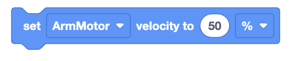

Set Motor velocity#
El bloque Establecer velocidad del motor se utiliza para establecer la velocidad de un motor.
Establezca la velocidad [ArmMotor v] en [50] [% v]
El bloque Establecer velocidad del motor aceptará un rango de -100% a 100%.
En este ejemplo, la velocidad del motor se establece al 75 % antes de girar 1 vuelta en la dirección de admisión.
cuando empezó
[Set Arm Motor velocity to 100%.]
Establezca la velocidad [ArmMotor v] en [100] [% v]
[Spin Arm Motor Up for 1 turn.]
girar [ArmMotor v] [arriba v] por [1] [giros v] ▶

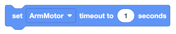

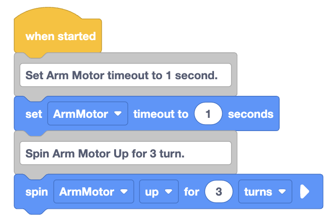

Set Motor timeout#
El bloque Establecer tiempo de espera del motor se utiliza para establecer un límite de tiempo para los bloques de movimiento del motor.
Esto evita que los bloques de movimiento que no alcanzan su posición prevista impidan la ejecución de los bloques subsiguientes.
Este es un comando sin espera y permite que cualquier comando posterior se ejecute sin demora.
Establezca el tiempo de espera [ArmMotor v] en [1] segundo
En este ejemplo, el tiempo de espera del motor se establece en 2 segundos antes de girar el motor durante 3 vueltas en la dirección de salida.
cuando empezó
[Set Arm Motor timeout to 1 second.]
[Spin Arm Motor Up for 3 turn.]
girar [ArmMotor v] [arriba v] por [3] [giros v] ▶

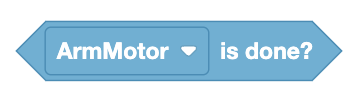

El motor está listo#
El bloque Motor listo se utiliza para informar si el motor o el grupo de motores seleccionado ha completado su movimiento.
<[ArmMotor v] ¿está hecho?>
The Motor is done block reports True when the selected Motor or Motor Group has completed its movement.
The Motor is done block reports False when the selected Motor or Motor Group has not completed its movement.
El bloque Motor terminado se utiliza en bloques con espacios hexagonales (de seis lados).
Próximamente habrá un ejemplo.

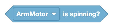

El motor está girando#
El bloque El motor está girando se utiliza para informar si el motor o el grupo de motores seleccionado se está moviendo.
<[ArmMotor v] esta girando?>
The Motor is spinning block reports True when the selected Motor or Motor Group is moving.
The Motor is spinning block reports False when the selected Motor or Motor Group is not moving.
El bloque El motor está girando se utiliza en bloques con espacios hexagonales (de seis lados).

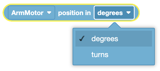

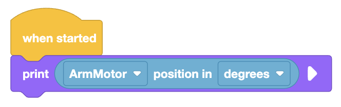

Posición del motor#
El bloque Posición del motor se utiliza para informar la posición de un motor o del primer motor de un grupo de motores.
([ArmMotor v] posición en [grados v])
Seleccione cuándo utilizar la unidad, grados o vueltas.
El bloque Posición del motor se utiliza en bloques con espacios circulares.
En este ejemplo, el robot imprimirá la posición actual del motor del brazo.
cuando empezó
imprimir ([ArmMotor v] posición en [grados v]) ▶

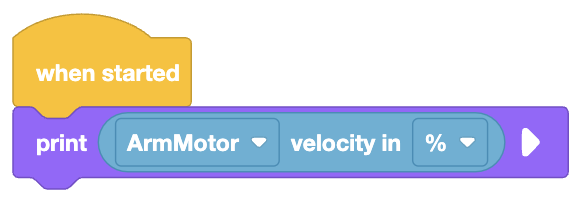

Velocidad del motor#
El bloque Velocidad del motor se utiliza para informar la velocidad actual de un motor o del primer motor de un grupo de motores.
([ArmMotor v] velocidad en [% v] :: custom-motion)
El bloque Velocidad del motor se utiliza en bloques con espacios circulares.
En este ejemplo, el robot imprimirá la velocidad actual del motor del brazo.
cuando empezó
imprimir ([ArmMotor v] velocidad en [% v] :: custom-motion) ▶

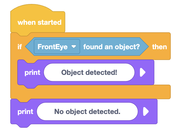

En este ejemplo, el robot comprobará si su sensor ocular frontal ha detectado un objeto e imprimirá si ha detectado algo o no.
cuando empezó
si <[FrontEye v] Encontraste un objeto?> entonces
imprimir [Object detected!] ▶
fin
imprimir [No object detected.] ▶

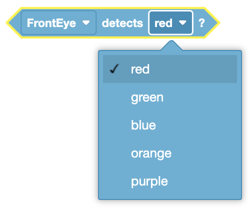

Detecta el color#
El bloque Detecta color se utiliza para informar si el sensor ocular frontal detecta el color especificado de un objeto.
<[FrontEye v] detecta [rojo v]?>
Seleccione qué color desea detectar.
detecta_color_color
The Detects color block reports True when the Eye Sensor detects the specified color of an object.
The Detects color block reports False when the Eye Sensor does not detect the specified color of an object.
El bloque Detecta color se utiliza en bloques con espacios hexagonales (de seis lados).

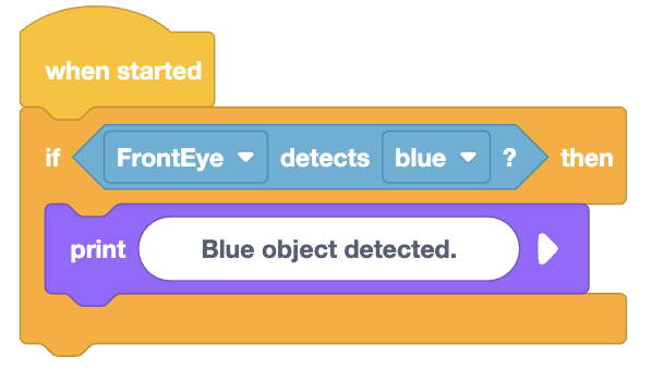

En este ejemplo, el robot comprobará si su sensor ocular frontal ha detectado un objeto azul e imprimirá si lo ha detectado.
cuando empezó
si <[FrontEye v] detecta [azul v]?> entonces
imprimir [Blue object detected.] ▶
fin

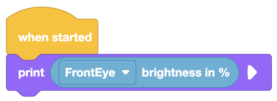

Brillo de#
El bloque Brillo de se utiliza para informar el brillo del objeto detectado por el sensor ocular.
([FrontEye v] brillo en %)
El bloque Brillo de se utiliza en bloques con espacios circulares.
En este ejemplo, el robot imprimirá el brillo actual de un objeto. Como no hay ningún objeto delante del sensor, imprimirá un 0.
cuando empezó
imprimir ([FrontEye v] brillo en %) ▶

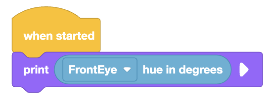

Tono de#
El bloque Tono de se utiliza para informar el valor del tono del color detectado por el sensor ocular.
([FrontEye v] tono en grados)
El bloque Tono de proporciona un valor de tono entre 0 y 359 grados. Esto proporciona una medición más precisa del color.
rueda de color
El bloque Tono de se utiliza en bloques con espacios circulares.
En este ejemplo, el robot imprimirá el tono actual de un objeto. Como no hay ningún objeto delante del sensor, imprimirá un 0.
cuando empezó
imprimir ([FrontEye v] tono en grados) ▶
