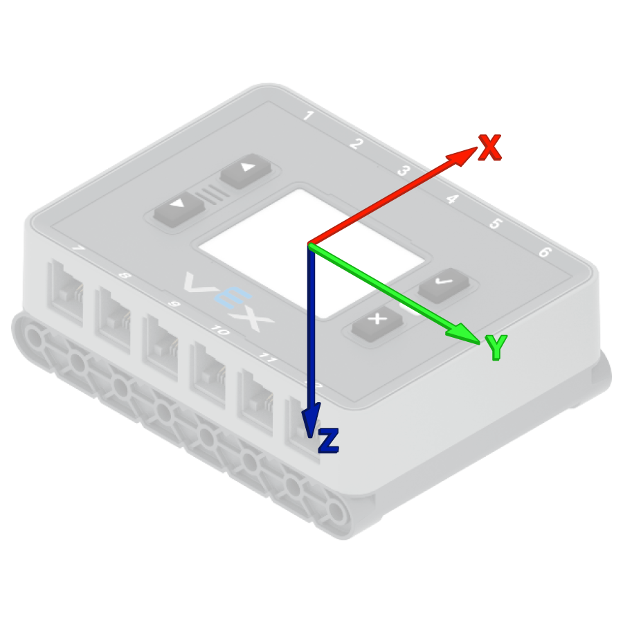

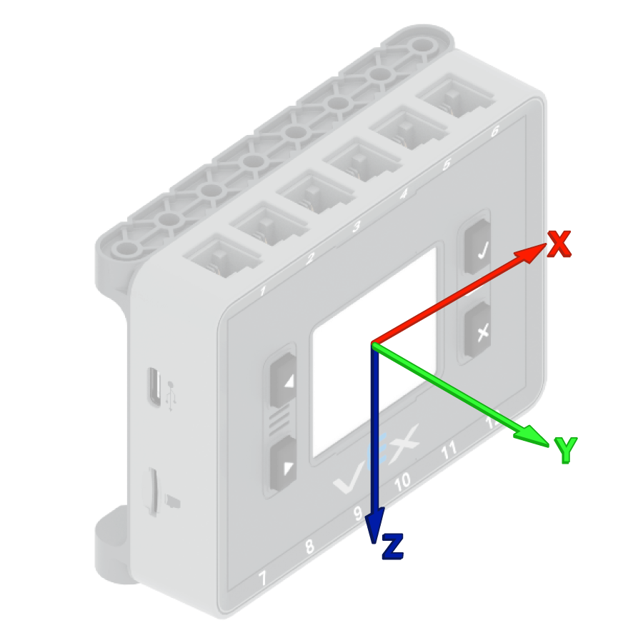

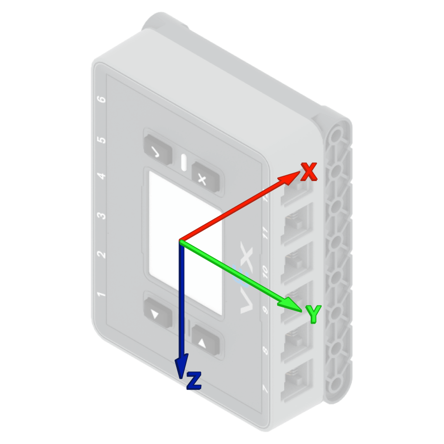

calibrate#
calibrate mengkalibrasi Sensor Inersia. Semua baris selanjutnya akan menunggu kalibrasi selesai sebelum dijalankan. Kalibrasi membantu sensor mengukur putaran dengan benar dengan mengukur dan mengkompensasi noise dan drift sensor selama periode tertentu. Selama waktu ini, Brain harus tetap diam sepenuhnya di permukaan yang stabil. Pergerakan selama kalibrasi dapat menghasilkan hasil yang tidak akurat.
IQ Brain dengan layar yang dimiringkan ke kanan, dengan sumbu x, y, dan z diwakili oleh panah yang berasal dari tengah layar dan memanjang ke luar. Panah merah berlabel x menunjuk ke kanan, panah hijau berlabel y memanjang ke depan, dan panah biru berlabel z menunjuk ke bawah.Gambar yang sama seperti sebelumnya, sekarang dengan layar otak dimiringkan ke kiri, dan panah x, y, z mempertahankan orientasinya.Gambar yang sama seperti sebelumnya, sekarang dengan layar otak menghadap ke atas, seolah-olah rata di atas permukaan. Orientasi x, y, z tetap sama.
VEX Brain secara otomatis mencoba mengkalibrasi Sensor Inersia bawaan di awal setiap proyek. Namun, jika robot sedang dibawa atau dipindahkan selama proyek dimulai, sensor mungkin gagal dikalibrasi dengan benar atau menghasilkan kalibrasi yang salah.
