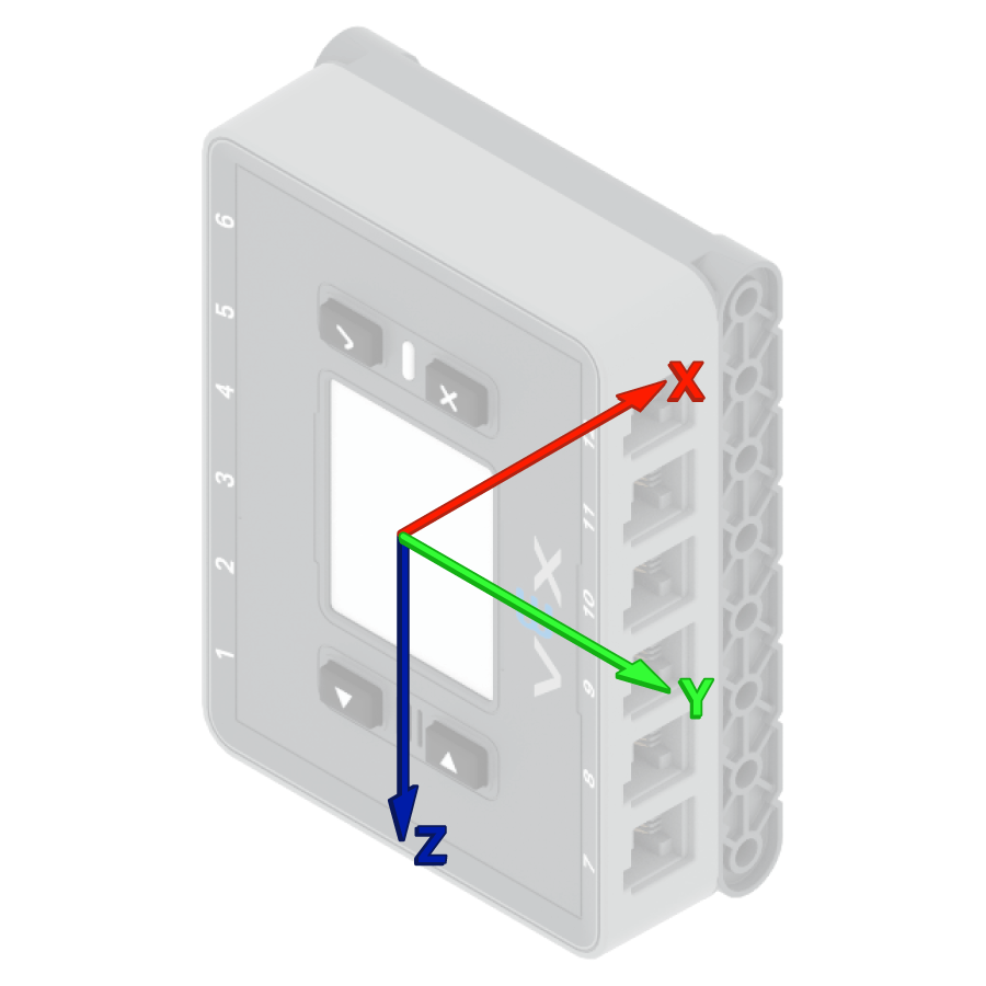

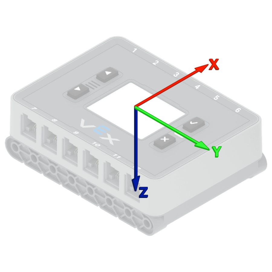

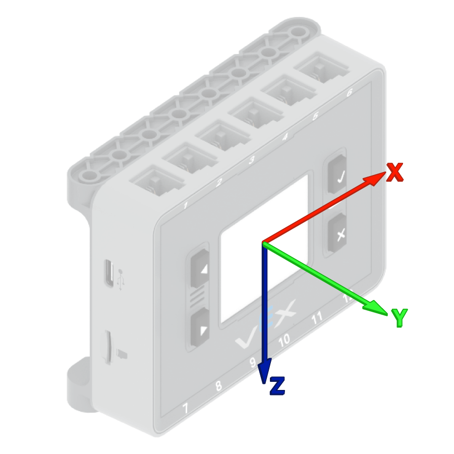

calibrate#
calibrate hiệu chỉnh Cảm biến quán tính. Tất cả các dòng tiếp theo sẽ đợi quá trình hiệu chỉnh hoàn tất trước khi chạy. Hiệu chỉnh giúp cảm biến đo các lượt quay chính xác bằng cách đo và bù nhiễu và độ trôi của cảm biến trong một khoảng thời gian xác định. Trong thời gian này, Bộ não phải hoàn toàn đứng yên trên một bề mặt ổn định. Chuyển động trong quá trình hiệu chỉnh có thể tạo ra kết quả không chính xác.
Hình ảnh IQ Brain với màn hình nghiêng sang phải, các trục x, y và z được biểu diễn bằng các mũi tên xuất phát từ tâm màn hình và kéo dài ra ngoài. Mũi tên màu đỏ có nhãn x chỉ sang phải, mũi tên màu xanh lá cây có nhãn y kéo dài về phía trước, và mũi tên màu xanh lam có nhãn z chỉ xuống dưới.Hình ảnh tương tự như hình trước, nhưng màn hình não được nghiêng về bên trái, còn các mũi tên x, y, z vẫn giữ nguyên hướng.Hình ảnh tương tự như hình trước, nhưng màn hình não hướng lên trên, như thể nằm phẳng trên một bề mặt. Hướng x, y, z vẫn giữ nguyên.
Bộ điều khiển VEX Brain tự động cố gắng hiệu chỉnh cảm biến quán tính tích hợp khi bắt đầu mỗi dự án. Tuy nhiên, nếu robot đang được mang hoặc di chuyển trong quá trình bắt đầu dự án, cảm biến có thể không hiệu chỉnh đúng cách hoặc cho kết quả hiệu chỉnh không chính xác.
