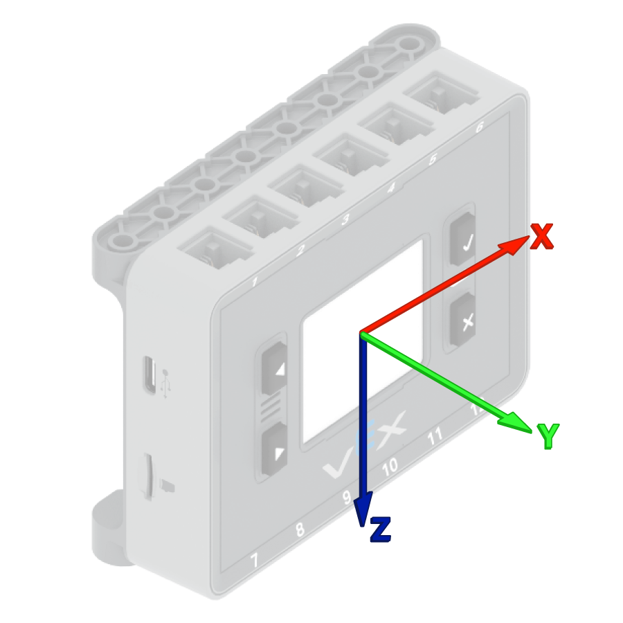

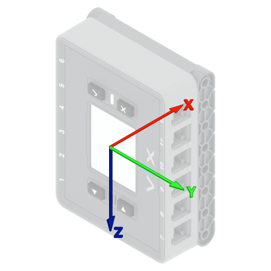

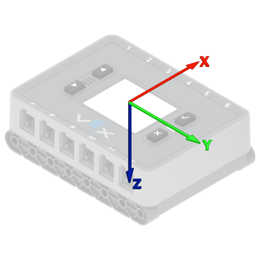

calibrate#
calibrate calabraíonn an Braiteoir Támh. Fanfaidh gach líne ina dhiaidh sin go dtí go mbeidh an calabrú críochnaithe sula rithfidh sé. Cuidíonn calabrú leis an braiteoir casadh a thomhas i gceart trí thorann agus drift an braiteora a thomhas agus a chúiteamh thar thréimhse shonraithe. Le linn an ama seo, ní mór don Inchinn fanacht go hiomlán socair ar dhromchla cobhsaí. Is féidir le gluaiseacht le linn calabrúcháin torthaí míchruinne a thabhairt.
Inchinn an IQ leis an scáileán uilleach ar dheis, agus ais x, y, agus z léirithe ag saigheada a thagann ó lár an scáileáin agus a shíneann amach. Saighead dhearg lipéadaithe x ag pointeáil i dtreo na láimhe deise, saighead uaine lipéadaithe y ag síneadh ar aghaidh, agus saighead ghorm lipéadaithe z ag pointeáil anuas.An íomhá chéanna leis an gceann roimhe seo, anois leis an scáileán inchinne uillinnithe i dtreo na láimhe clé, agus saigheada x, y, z ag coinneáil a dtreoshuímh.An íomhá chéanna leis an gceann roimhe seo, anois agus scáileán na hinchinne os comhair suas, amhail is dá mbeadh sé cothrom ar dhromchla. Tá an treoshuíomh x, y, z mar an gcéanna.
Déanann an VEX Brain iarracht go huathoibríoch an Braiteoir Támhachta ionsuite a chalabrú ag tús gach tionscadail. Mar sin féin, má bhíonn an róbat á iompar nó á bhogadh le linn thús an tionscadail, d’fhéadfadh mainneachtain sa braiteoir calabrú i gceart nó calabrú mícheart a thabhairt.
