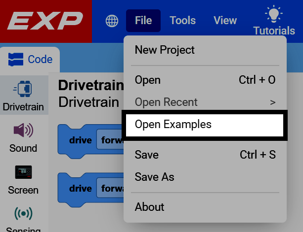

  1. VEXcodeの左上にある「ファイル」を選択し、「サンプルを開く」を選択します。
ファイルメニューを開いた状態で、「サンプルを開く」オプションがハイライト表示されているスクリーンショット。

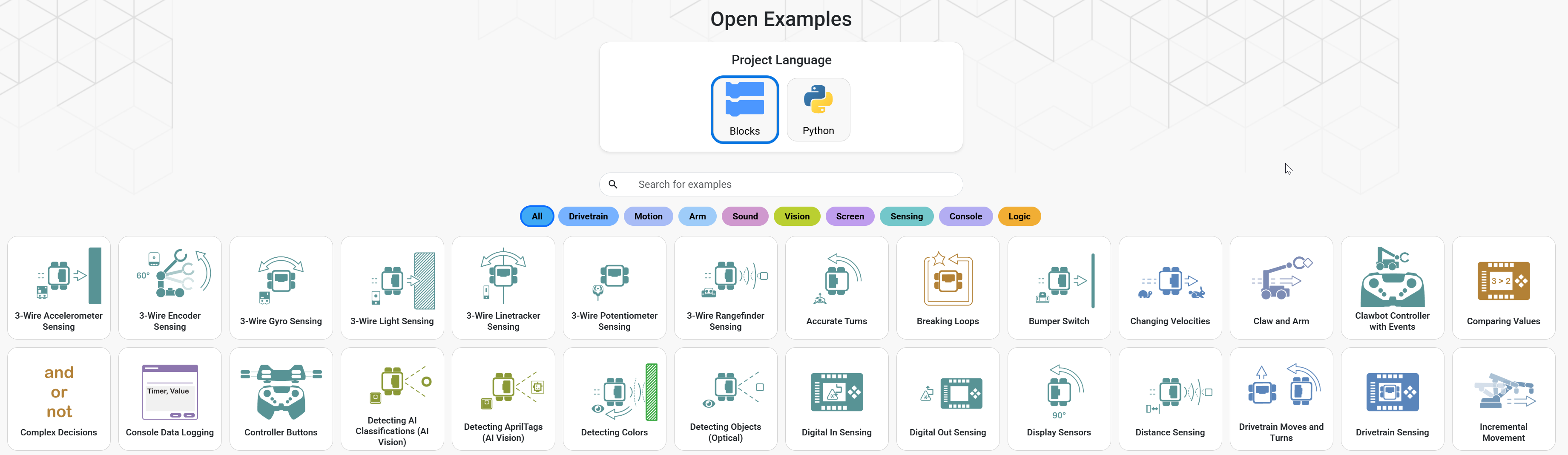

  1. 「サンプルプロジェクト一覧」ページには、利用可能なすべてのサンプルプロジェクトが表示されます。
プロジェクト言語オプションと、カテゴリフィルター付きのサンプルプロジェクトのグリッドが表示されている「サンプルを開く」ページのスクリーンショット。

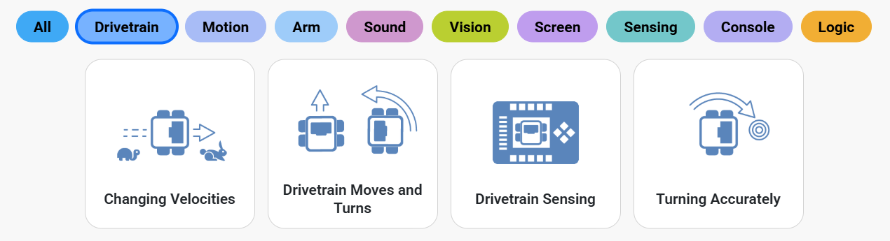

  1. 表示されるサンプルプロジェクトを絞り込むには、フィルターのいずれかを選択します。たとえば、「ドライブトレイン」を選択すると、ドライブトレインのコーディング方法を示すサンプルプロジェクトのみが表示されます。
「オープンサンプル」ページのスクリーンショット。ドライブトレインフィルターがハイライト表示され、それに対応するサンプルプロジェクトが表示されています。

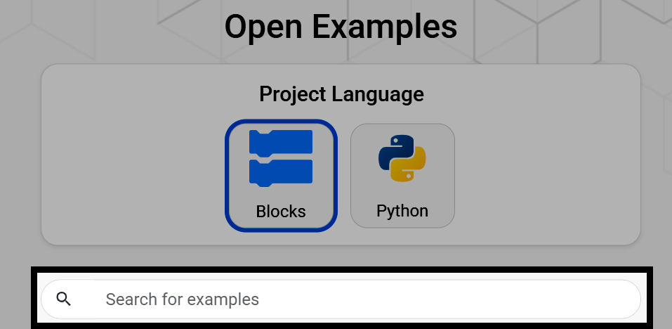

検索バーを使って、サンプルプロジェクトの名前を検索することもできます。
検索バーがハイライト表示された「サンプルを開く」ページのスクリーンショット。

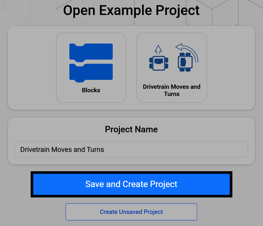

  1. サンプルプロジェクトを選択し、次に「保存してプロジェクトを作成」を選択して、新しいプロジェクトをデバイスに保存します。
プロジェクト名フィールドと「プロジェクトを保存して作成」ボタンがハイライト表示された、「サンプルプロジェクトを開く」画面のスクリーンショット。

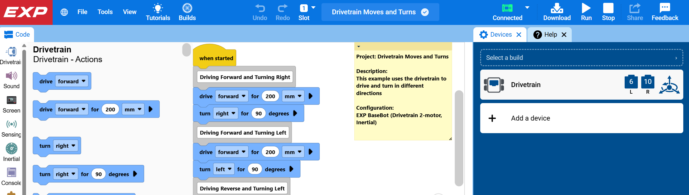

  1. プロジェクトはVEXcodeで開き、ワークスペースには既にサンプルコードが配置されています。ロボットは「デバイス」メニューで既に設定済みで、ワークスペース内のメモにはプロジェクトの機能と使用するデバイス構成の説明が表示されます。
VEXcodeで開いたサンプルプロジェクトのスクリーンショット。ワークスペースにサンプルのブロックが表示され、プロジェクトの説明コメントも表示されている。
