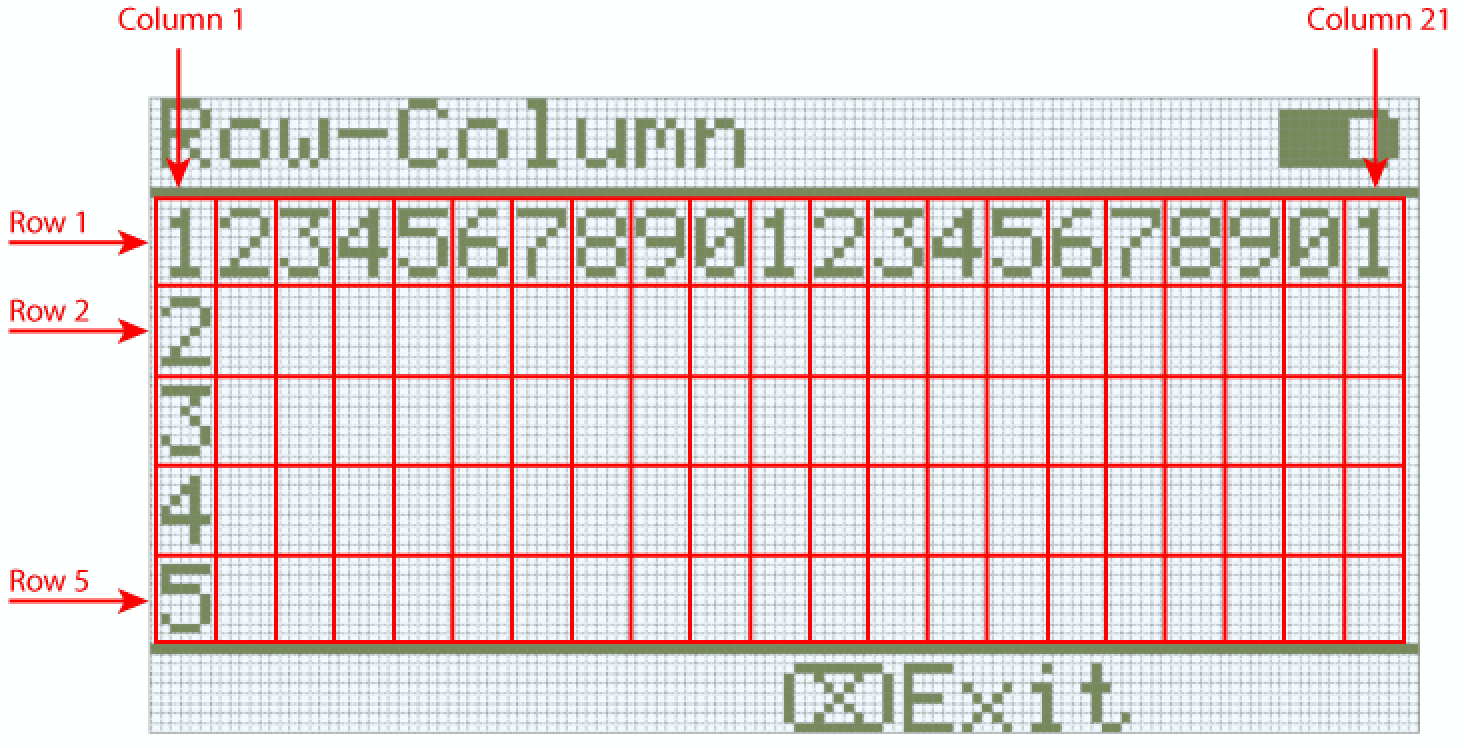

Lớp screen được kế thừa từ lớp cơ sở brain. Nó kiểm soát cách IQ (thế hệ thứ nhất) Brain hiển thị văn bản và giá trị trên màn hình tích hợp của nó.
Màn hình IQ (thế hệ thứ nhất) hỗ trợ tối đa 5 hàng và 21 cột văn bản.
Bộ não VEX IQ (thế hệ thứ nhất) với lớp phủ lưới được đánh số (cột 1–21 và hàng 1–5). Các đường phủ màu đỏ làm nổi bật cấu trúc lưới, với các mũi tên đánh dấu Cột 1, Cột 21, Hàng 1, Hàng 2 và Hàng 5. Hàng đầu tiên hiển thị các số từ 1 đến 21 ở phía trên.

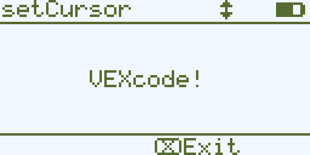

setCursor#
Moves the cursor to a specific row and column on the IQ (1st gen) Brain screen. The next print call will start printing at that location.
Available Functions
void setCursor(
  int32_t row,
  int32_t col );
Parameters
Tham số
Kiểu
Sự miêu tả
row
int32_t
Hàng cần di chuyển con trỏ đến.
col
int32_t
Cột cần di chuyển con trỏ đến.
Return Values
Hàm này không trả về giá trị nào.
Notes
  • Ảnh hưởng đến vị trí bắt đầu xuất văn bản tiếp theo khi sử dụng print.
  • Hàng và cột dựa trên phông chữ màn hình hiện đang được đặt.
  • Việc gọi hàm setCursor chỉ ảnh hưởng đến vị trí của đoạn văn bản được xuất ra sau đó.
Examples
// Print at row 3 column 7
Brain.Screen.setCursor(3, 7);
Brain.Screen.print("VEXcode!");
Màn hình não IQ (thế hệ thứ nhất) hiển thị văn bản ở giữa có nội dung “VEXcode!”.

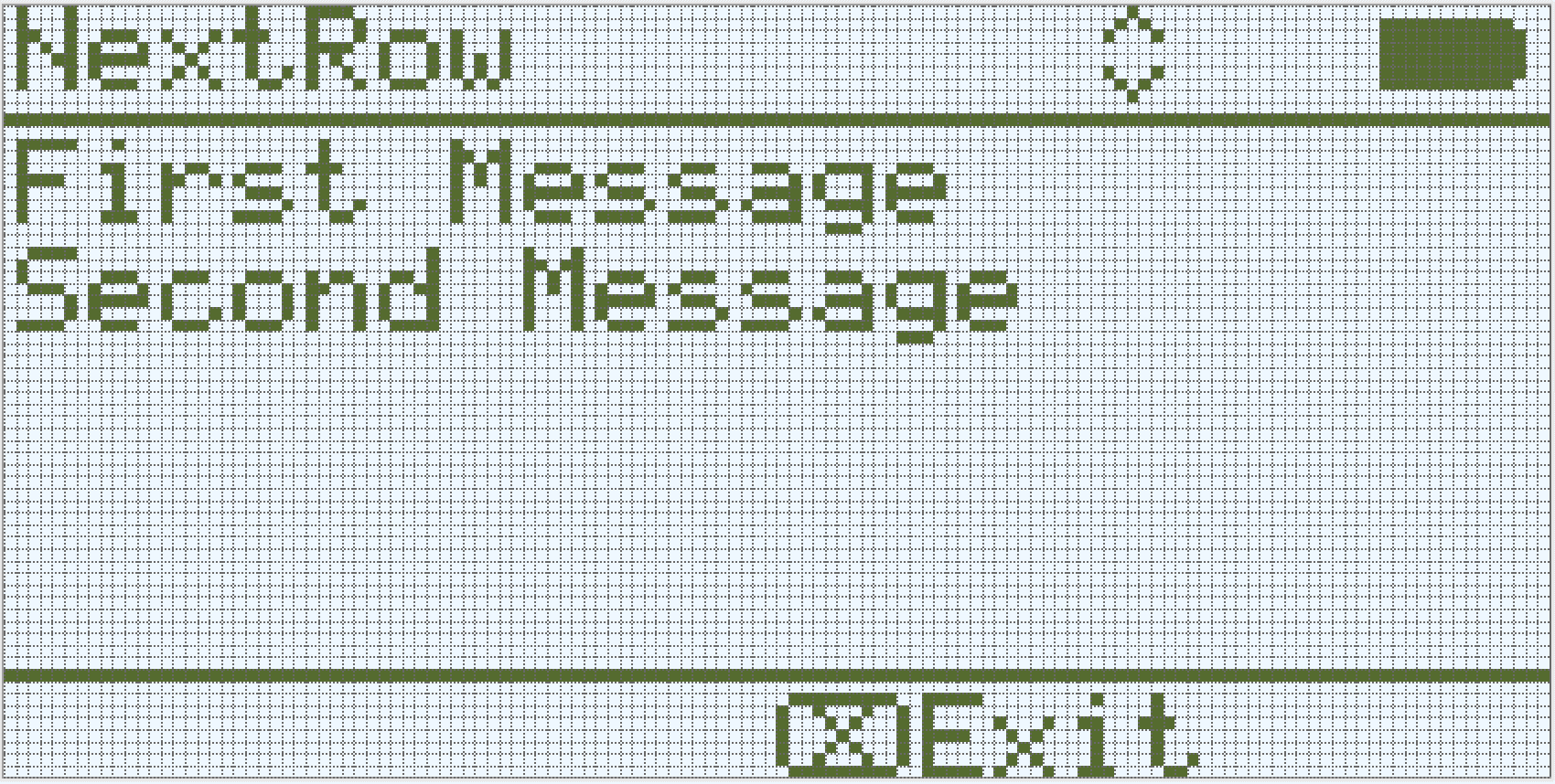

newLine#
Di chuyển con trỏ đến đầu hàng tiếp theo trên màn hình Brain.
Available Functions
void newLine();
Parameters
Hàm này không chấp nhận bất kỳ tham số nào.
Return Values
Notes
  • Nếu con trỏ nằm ở giữa câu, lệnh newLine sẽ xóa phần còn lại của hàng sau con trỏ trước khi chuyển sang hàng tiếp theo.
  • Sau khi gọi lệnh newLine, con trỏ được đặt tại cột đầu tiên của dòng tiếp theo.
  • Vị trí con trỏ và số hàng được thiết lập bằng cách sử dụng setCursor.
Examples
// Display two lines of text
Brain.Screen.print("First message");
Brain.Screen.newLine();
Brain.Screen.print("Second message");
Màn hình não IQ (thế hệ thứ nhất) hiển thị “Thông điệp thứ nhất” và “Thông điệp thứ hai” trên các dòng riêng biệt.
