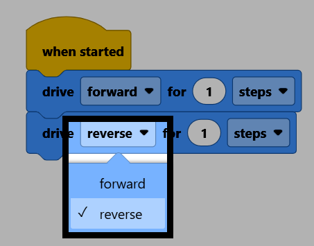

  1. 在第二个模块中,将方向参数更改为反转。
屏幕截图显示了两个驱动块,它们位于一个启动块下方,第二个驱动块的方向下拉菜单已打开,并且选择了反向。
