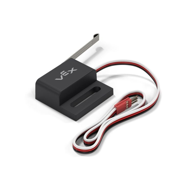

Die Klasse limit wird mit dem Endschalter verwendet, einem kleinen digitalen Sensor, der den physischen Kontakt mit einem Objekt erkennt.
Der VEX EXP Limit Switch.
