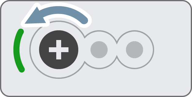

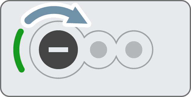

Cada motor o grupo de motores está configurado en la ventana Dispositivos. Dependiendo de la construcción, los nombres del motor y del grupo motor pueden cambiar. Esta página utiliza motor_1 y motor_group_1 como nombres de ejemplo. Reemplácelos con sus propios nombres configurados según sea necesario.
Un motor VEX V5 que muestra la dirección hacia adelante indicada por un signo más y una flecha que indica que está girando a la izquierda o en sentido contrario a las agujas del reloj. Un motor VEX V5 que muestra la dirección inversa indicada por un signo menos y una flecha que indica que está girando a la derecha o en el sentido de las agujas del reloj.
De forma predeterminada, el FORWARD hace girar un motor en sentido antihorario y el REVERSE hace girar un motor en sentido horario. Si un motor está configurado para retroceder, esas direcciones se cambiarán.
