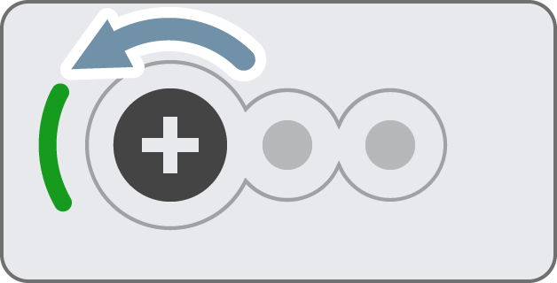

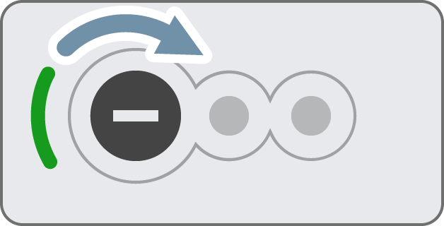

Minden motor vagy motorcsoport az Eszközök ablakban konfigurálható. A felépítéstől függően a motor- és motorcsoport-nevek változhatnak. Ez az oldal motor_1 és motor_group_1 névváltozatokat használja példaként. Szükség szerint cserélje le ezeket a saját konfigurált nevekkel.
Egy VEX V5 motor, amelyen az előremeneti irányt egy pluszjel és egy nyíl jelzi, amely balra, azaz az óramutató járásával ellentétes irányba forog. Egy VEX V5 motor, amely a fordított irányt mínuszjellel és egy jobbra, azaz az óramutató járásával megegyező irányba forgást jelző nyíllal jelöli.
Alapértelmezés szerint FORWARD beállítás az óramutató járásával ellentétes irányba forgatja a motort, REVERSE beállítás pedig az óramutató járásával megegyező irányba. Ha egy motor hátramenetre van állítva, akkor ezek az irányok felcserélődnek.
