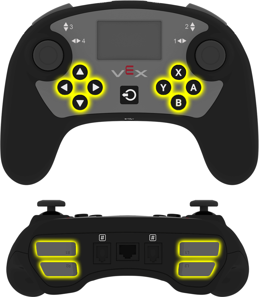

Uno de los objetos de botón disponibles se puede usar con este método:
La parte delantera y trasera del controlador V5 con los botones resaltados en amarillo. En la superficie del controlador hay botones de flecha arriba, abajo, izquierda y derecha a la izquierda, y botones X, A, B, Y en el sentido de las agujas del reloj desde las 12 en punto a la derecha. En la parte posterior del controlador se encuentran L1, L2, R1 y R2 en los lados izquierdo y derecho, respectivamente.
Botón
Comando
buttonA
controller_1.buttonA.pressing() — El botón A

controller_1.buttonR2.pressing() — El botón R2

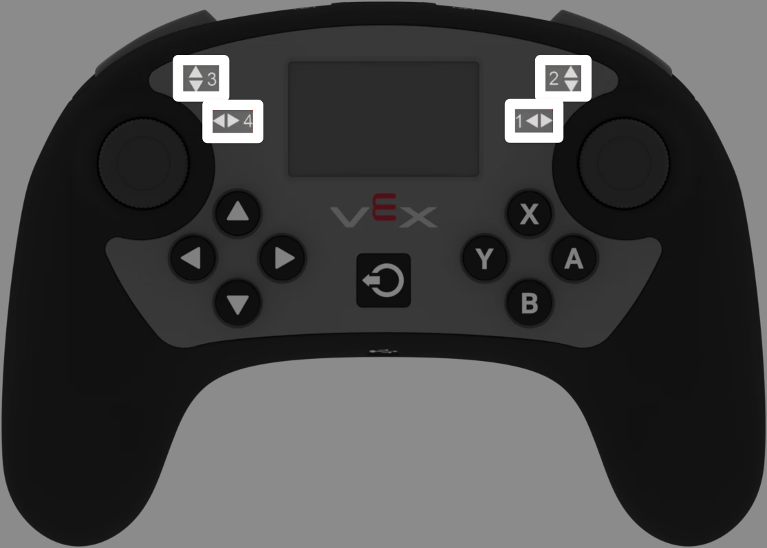

.position devuelve la posición de un eje del joystick como un número de -100 a 100.
Este método debe llamarse en un objeto de eje específico, como controller_1.axis1.
Uso:
Uno de los objetos de eje disponibles se puede utilizar con este método:
Un controlador VEX V5 con los ejes alrededor de los joysticks etiquetados. Los ejes 1 y 2 están alrededor del joystick derecho, y los ejes 3 y 4 están alrededor del izquierdo.
Eje
Comando
axis1
controller_1.axis1.position() — Eje horizontal del joystick derecho
axis2
controller_1.axis2.position() — Eje vertical del joystick derecho
axis3
controller_1.axis3.position() — Eje vertical del joystick izquierdo
axis4
controller_1.axis4.position() — Eje horizontal del joystick izquierdo
Botón
Comando
buttonA
controller_1.buttonA.pressed(callback, arg) — El botón A
Botón
Comando
buttonA
controller_1.buttonA.released(callback, arg) — El botón A

buttonRight
controller_1.buttonRight.released(callback, arg) — El botón Derecho
buttonL1
controller_1.buttonL1.released(callback, arg) — El botón L1
buttonL2
controller_1.buttonL2.released(callback, arg) — El botón L2
buttonR1
controller_1.buttonR1.released(callback, arg) — El botón R1
buttonR2
controller_1.buttonR2.released(callback, arg) — El botón R2

.changed ejecuta una función cuando la posición del joystick cambia a lo largo del eje especificado. Una vez utilizada, la función se ejecutará automáticamente cada vez que la posición del joystick cambie a lo largo de ese eje.
Uso:
Eje
Comando
axis1
controller_1.axis1.changed(callback, arg) — El eje horizontal del joystick derecho
axis2
controller_1.axis2.changed(callback, arg) — El eje vertical del joystick derecho
axis3
controller_1.axis3.changed(callback, arg) — El eje vertical del joystick izquierdo
axis4
controller_1.axis4.changed(callback, arg) — El eje horizontal del joystick izquierdo
Parámetro
Descripción
callback
Una función previamente definida para ejecutarse cada vez que la posición del joystick cambia a lo largo del eje especificado.
arg
Opcional. Una tupla que contiene argumentos para pasar a la función de devolución de llamada. Consulte Uso de eventos con parámetros para obtener más información.
# Play a sound when the left joystick moves
def tada_sound():
    brain.play_sound(SoundType.TADA)
controller_1.axis4.changed(tada_sound)
