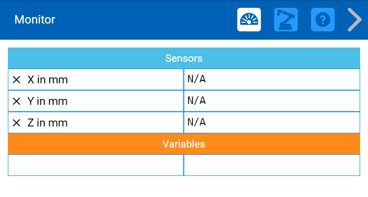

Es posible monitorear los valores de los sensores y variables dentro de VEXcode utilizando la Consola de Monitoreo.
Una imagen de la consola de monitoreo que se encuentra dentro de VEXcode CTE, que muestra los valores monitoreados para x, y y z en milímetros.
De forma predeterminada, las posiciones x, y y z del brazo de 6 ejes se informan en la consola del monitor, pero puede agregar otros sensores y variables utilizando los dos comandos siguientes:
