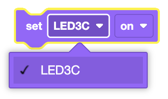

Seleccione qué LED utilizar.

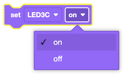

Imagen que muestra el bloque Set LED utilizado para controlar la configuración de LED en el V5 Brain o el controlador.
Seleccione si desea encender o apagar el LED. Esto es permanente hasta que se vuelva a usar el bloque Establecer LED. Por defecto, el LED está apagado.
