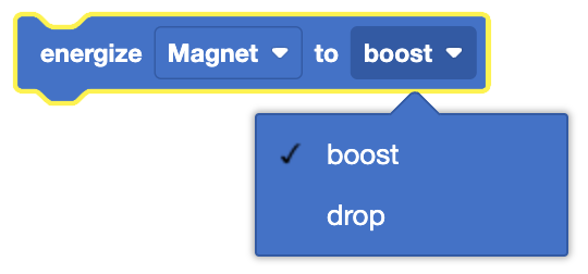

energizar electroimán#
El bloque energizar electroimán establece el electroimán para que se potencie o se reduzca utilizando el conjunto potencia y duración.
energizar [Magnet1 v] a [impulso v]
Parámetro |
Descripción |
dispositivo |
El electroimán a utilizar, configurado en la ventana Dispositivos. |
modo |
Lo que debe hacer el imán:

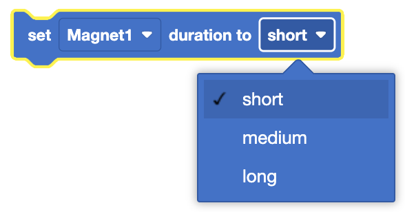

establecer la duración del electroimán#
El bloque establecer duración del electroimán establece durante cuánto tiempo el electroimán permanecerá en un estado de impulso o caída después de que se utilice el bloque energizar electroimán.
establecer duración de [Magnet1 v] a [corto v]
Parámetro |
Descripción |
dispositivo |
duración |
¿Cuánto tiempo estará energizado el electroimán?
