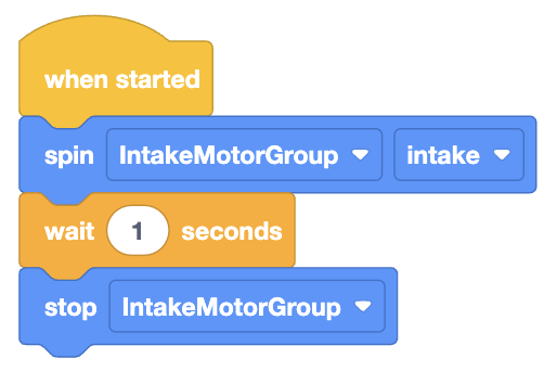

En este ejemplo, los motores de admisión girarán en la dirección de admisión durante 1 segundo antes de detenerse.
cuando empezó
girar [IntakeMotorGroup v] [consumo v]
esperar (1) segundos
parada [IntakeMotorGroup v]

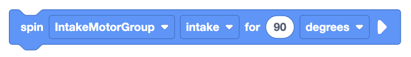

El bloque Girar por se utiliza para girar un motor durante una distancia determinada.
Este puede ser un bloque sin espera o en espera dependiendo de si se utiliza la opción y no esperar.
girar [IntakeMotorGroup v] [consumo v] por [90] [grados v] ▶

Seleccione en qué dirección se moverá el motor.
girar en dirección
Establezca la distancia que girará el motor ingresando un valor y eligiendo la unidad de medida (grados o vueltas).
giro por unidad

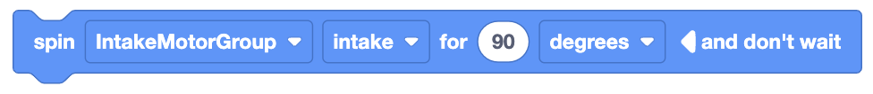

Por defecto, el bloque Girar durante bloqueará la ejecución de los bloques subsiguientes hasta que finalice. Al expandir el bloque Girar durante para mostrar y no esperar, los bloques continuarán ejecutándose mientras el motor esté en movimiento.
girar [IntakeMotorGroup v] [consumo v] por [90] [grados v] ◀ y no esperes

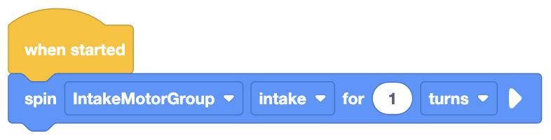

En este ejemplo, los motores de admisión girarán en la dirección de admisión durante 1 vuelta.
cuando empezó
girar [IntakeMotorGroup v] [consumo v] por [1] [giros v] ▶

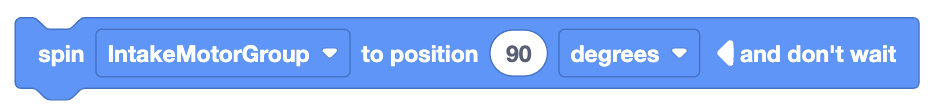

Por defecto, el bloque Girar a posición bloqueará la ejecución de los bloques subsiguientes hasta que finalice. Al expandir el bloque Girar a posición para mostrar y no esperar, los bloques continuarán ejecutándose mientras el motor esté en movimiento.
girar [IntakeMotorGroup v] a la posición [90] [grados v] ◀ y no esperes

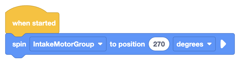

En este ejemplo, el motor girará a la posición de 270 grados.
cuando empezó
girar [IntakeMotorGroup v] a la posición [270] [grados v] ▶

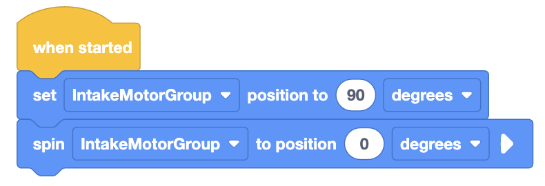

En este ejemplo, la posición del codificador del motor se establece en 90 grados antes de que el motor gire a la posición de 0 grados.
cuando empezó
Establezca la posición [IntakeMotorGroup v] en [90] [grados v]
girar [IntakeMotorGroup v] a la posición [0] [grados v] ▶

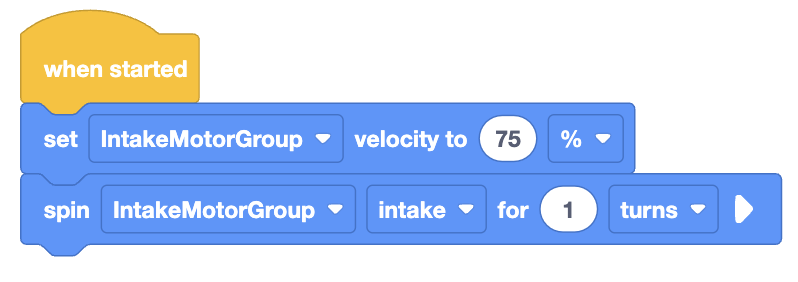

El bloque Establecer velocidad del motor aceptará un rango de -100% a 100%.
En este ejemplo, la velocidad del motor se establece al 75 % antes de girar 1 vuelta en la dirección de admisión.
cuando empezó
Establezca la velocidad [IntakeMotorGroup v] en [75] [% v]

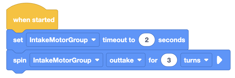

En este ejemplo, el tiempo de espera del motor se establece en 2 segundos antes de girar el motor durante 3 vueltas en la dirección de salida.
cuando empezó
Establezca el tiempo de espera [IntakeMotorGroup v] en [2] segundo
girar [IntakeMotorGroup v] [descartar v] por [3] [giros v] ▶

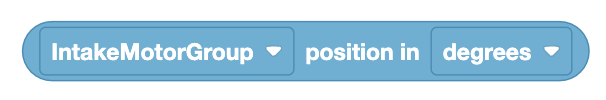

Position of motor#
El bloque Posición del motor se utiliza para informar la posición de un motor o del primer motor de un grupo de motores.
([IntakeMotorGroup v] posición en [grados v])
Seleccione qué motor o grupo de motores utilizar.
Diagrama que ilustra la posición del motor y los bloques de control para VEXcode VR en la programación de robots.
Seleccione cuándo utilizar la unidad, grados o vueltas.
unidad_de_posición_del_motor
El bloque Posición del motor se utiliza en bloques con espacios circulares.

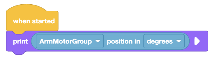

En este ejemplo, el robot imprimirá la posición actual del grupo de motores del brazo.
cuando empezó
imprimir ([ArmMotorGroup v] posición en [grados v]) ▶
